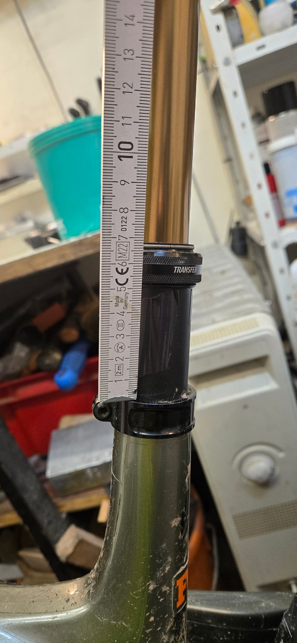

Hi, does anybody know if the new 2025 Fox Transfer 240mm dropper post will fit into the Medium size frame? I know that it fits to Large size frame. Upon tech spec on pivot website is the Firebird's maximum seat post insertion depth 320mm for size M and L as well. Thanks
I have a 210 Fox Transfer in medium. Whether a 240 thing is also customizable, of course, depends on how big you are, how well how high you want the saddle.
But this could slowly become scarce.
I think the 210mm is perfectly sufficient, At 240mm, could the rear wheel come against the saddle if necessary
Thanks for feedback, I'm +- 176cm tall and I'd like to insert the seat post into the frame as much as possible for more movement space above the rear wheel. How tall are you and how many centimeters does your seat post stick out of the frame please? Thank you.

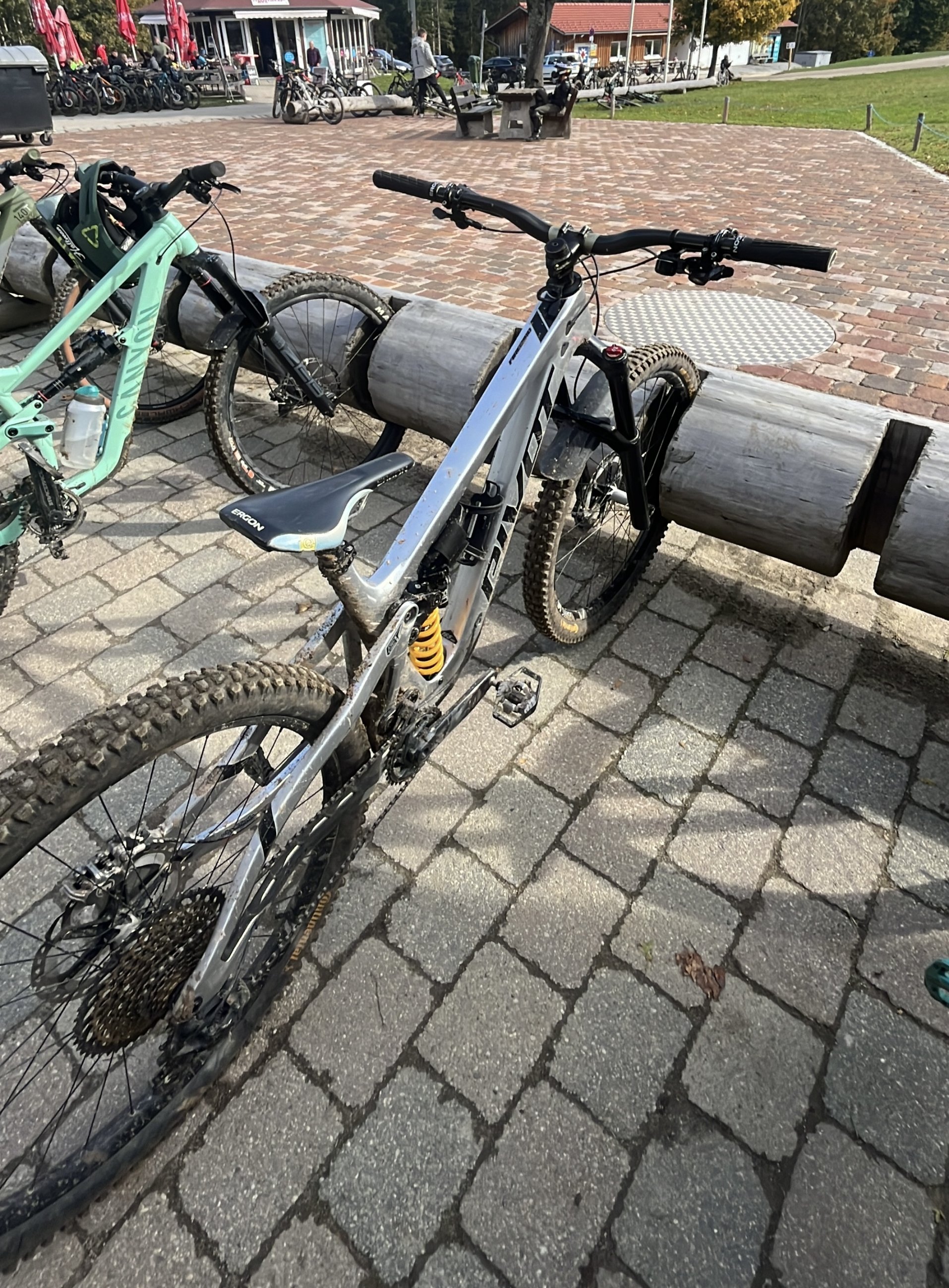

Bei meinem Firebird-Build ist X2 serienmäßig drin. Im Bikepark, heftigem Gerumpel oder auf sehr langen (Alpen-/Mittelgebirgs-)Abfahrten macht der auch was er soll, nämlich fast alles „aufsaugen“. Das ist gut, oder auch nicht, halt eben Geschmacksache.
Deshalb ist mein Zeitdämpfer auch ein FloatX Factory. Damit fährt sich das FB auf jeden Fall lebendiger (poppiger). Ich fahre es damit fast noch lieber…
Ach ja, ich fahre beide Varianten mit ca. 27 % Sag!

Ich hab den Storia V3 und den DHX2 (der war original dabei). Ich finde beide Dämpfer äußerst gelungen im FB.
Der Storia ist etwas poppiger und spricht minimal besser an als der DHX2, wie ich finde.
Aktuell ist aber der DHX2 verbaut, weil ich mit der progressiven Vault Feder unterwegs bin und diese teste.
Vom Fahrerprofil würde ich mich auch als ambitionierter Hobbyfahrer bezeichnen.

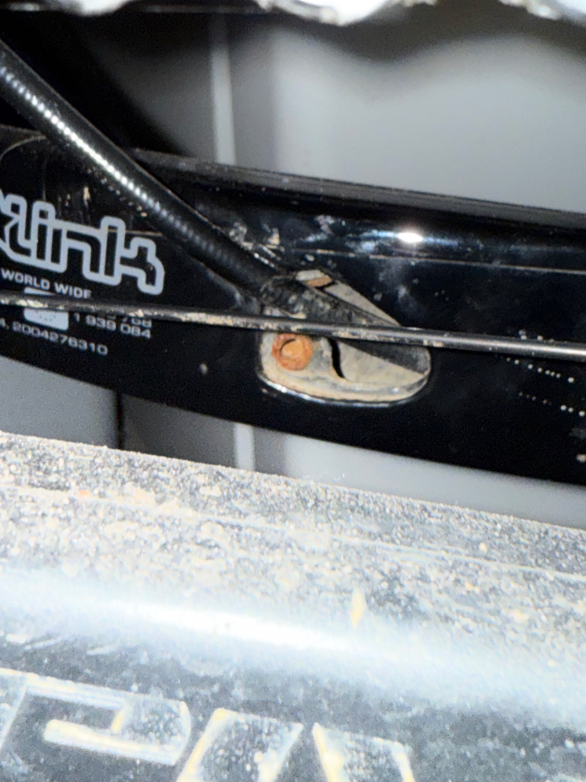

Hey Pivot-Freunde,
Ich fahre ein Firebird aus 22 in dem schicken Orange und ein Phönix, ebenfalls ‚22.
Bei dem Firebird habe ich tierische Probleme mit den Cableports-Schrauben, da diese anscheinend gefressen haben…
Die Gewindehülsen mussten erneuert werden…man hat mir geraten, die Schrauben regelmäßig zu bewegen und zu fetten.
Bei der zweiten Reparatur am Firebird ist die Gewindehülse in den Hinterbaurahmen gefallen und ich durfte sie nach dem Händlerbesuch aus dem Rahmen angeln…
Zum Glück war die Hülse magnetisch…
Die Schraube aber deutlich schwächer…
Mh…
Nicht groß drüber nachgedacht, am Phönix diese Schrauben gelöst und Überraschung:
Der Bolide rostet…
Habt ihr ähnliches beobachtet?

Servus,
ja, das hatte ich auch als ich mein FB letzten Winter komplett zerlegt und revisioniert hatte.
Bei mir waren es die beiden Gewindehülsen an den Kettenstreben. Logisch, dort kommt auch das meiste Wasser hin.
Die Gewindehülse an der Schaltungsseite konnte ich retten. Auf der anderen Seite, natürlich Innen und schwer zugänglich, war nichts zu machen. Dort musste die Gewindehülse raus. Die Schraube war so sehr gefressen, dass die Hülse irgendwann nachgegeben hatte und sich mitgedreht hat.
Ich hab einfach eine Einzugsmutter reingemacht. Das war zwar ein übles gefrickel, hat aber letztendlich gut funktioniert.
Jetzt ist es wieder wie neu.
Zusätzlich hab ich jetzt alles mit Bootsfett eingepackt.
ja, hier auch, Montage von solchen Schrauben die man eher selten/nie anfässt immer mit bisschen Fett auf dem Gewinde. Sprich nix gefressen, die Gewindeeinsätze im Rahmen sind hier und da bisschen rostig aber egal weil ist ein MTB das genutzt wird und optisch fällt's nicht auf weil die Plaste-Abdeckung drüber ist.
