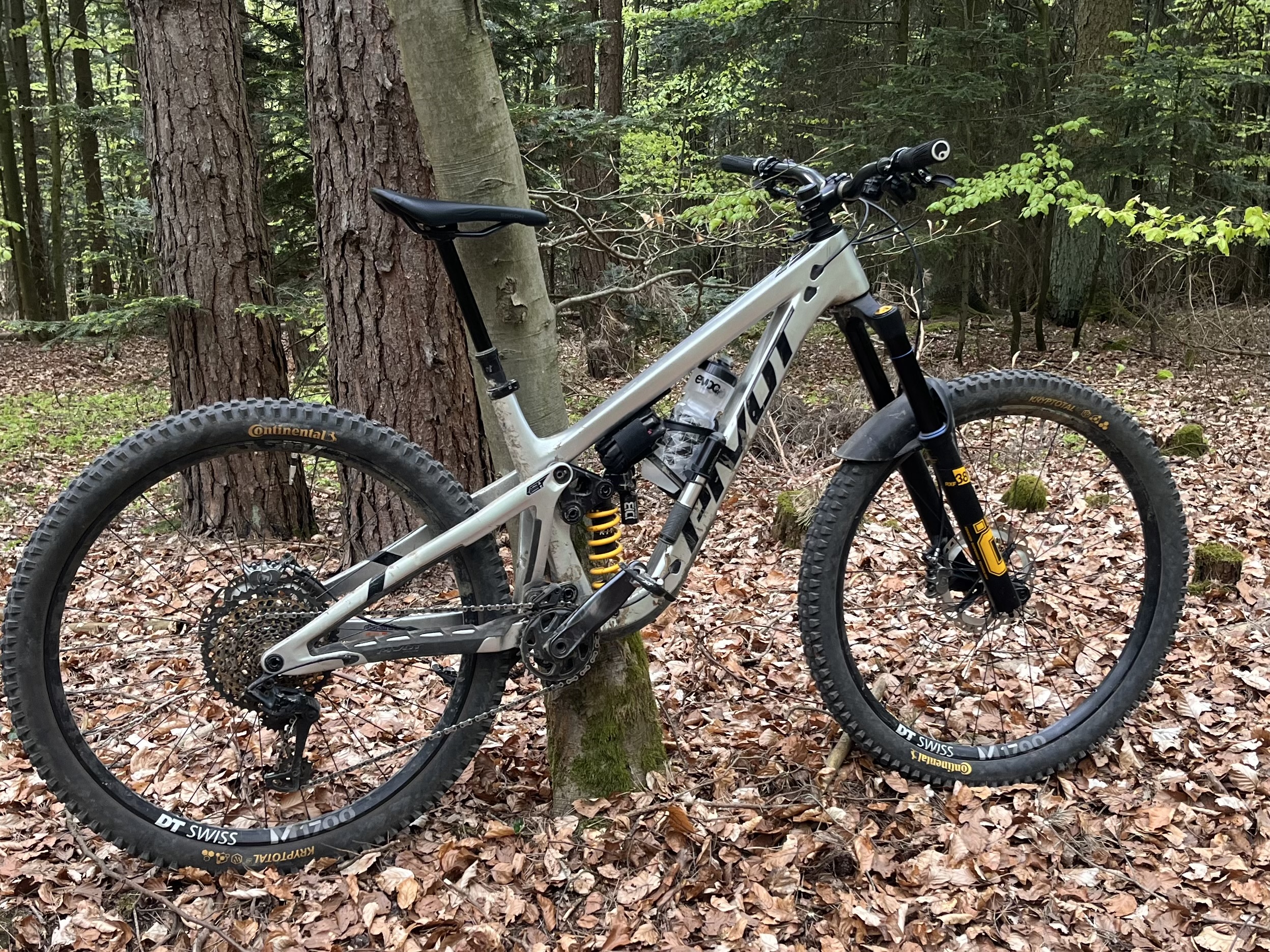

kann nix negatives berichten, Sattel relativ weit vorne, nur der Kitsuma Coil ist fast schon zu sensibel und wippt etwas mehr als der FloatX2Habe ich nicht irgendwo mal gelesen, dass SRAM den Abstand der einzelnen Kettenglieder bei der Transmission verändert hat?Hallo zusammen,
baue gerade ein neues Firebird (Modell '24) auf. Habe günstige ein Frameset inkl. Race Face Next Kurbel ergattern können. Ursprünglich war der Gedanke eine Transmission GX komplett zu verbauen.
Das Innenlager ist aktuell allerdings, da die Race Face Kurbel ja verbaut war, 30mm, die SRAM GX braucht DUB mit 29,88. Jetzt der Gedanke die (hässliche) SRAM Kurbel gegen die Next zu wechseln bzw. die einfach verbaut zu lassen, dann würde mit dem Innenlager auch wieder passen.
Aber: Das verbaute Kettenblatt ist ein RaceFace, Shimano 12-fach, 32Z! Hat das mal jemand getestet, ob es mit der Transmission funktioniert?
Danke und Grüße
