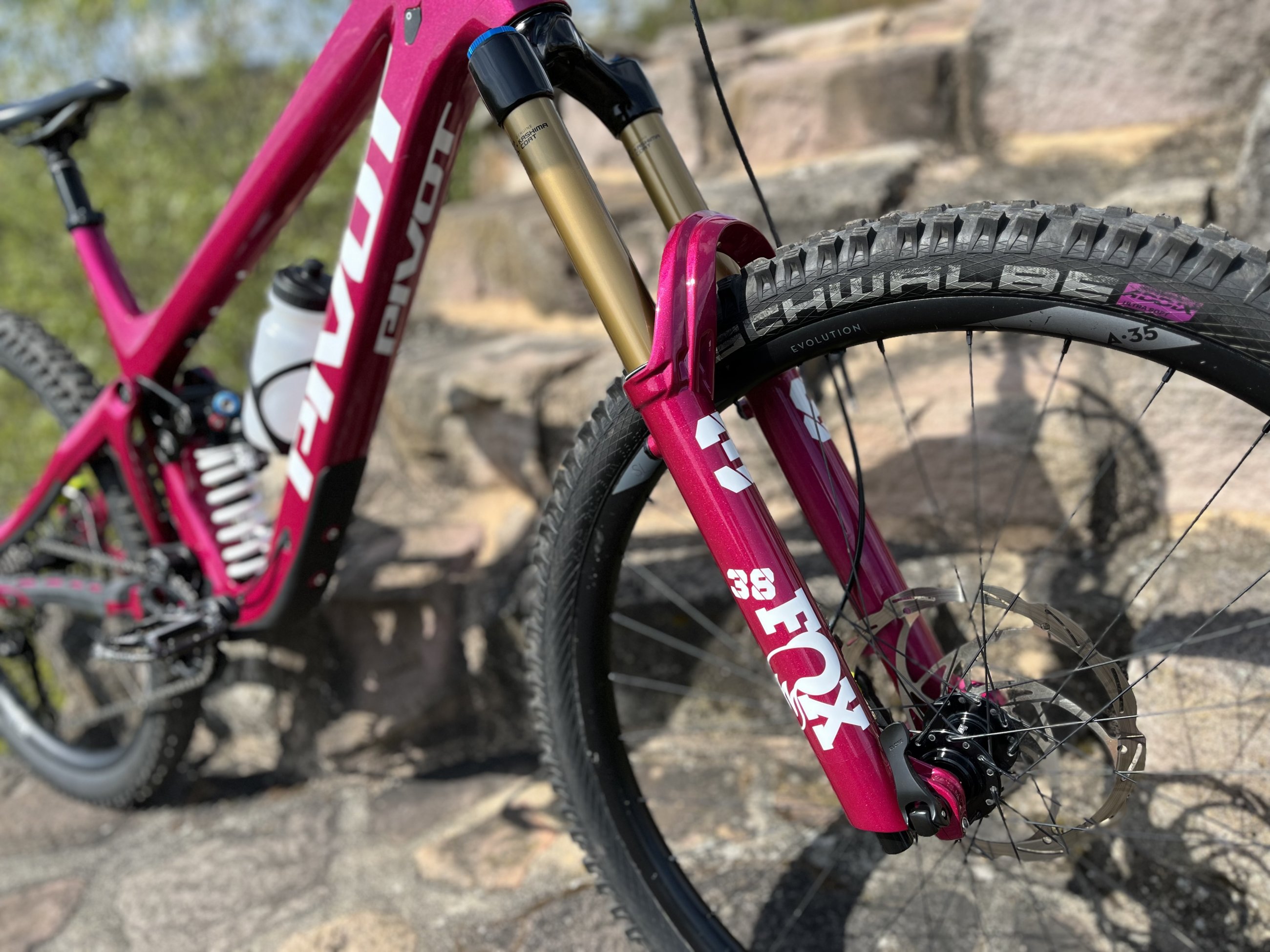

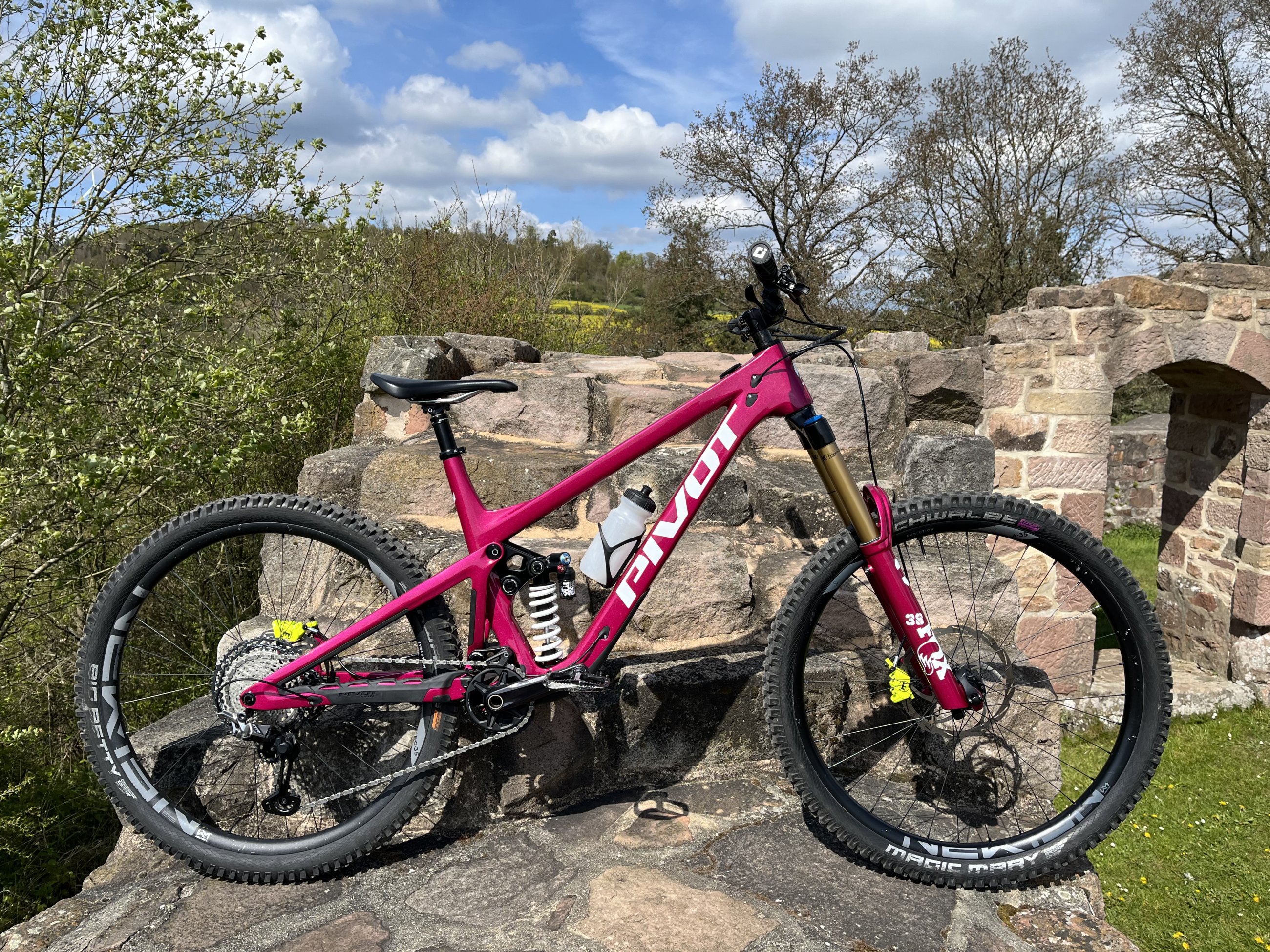

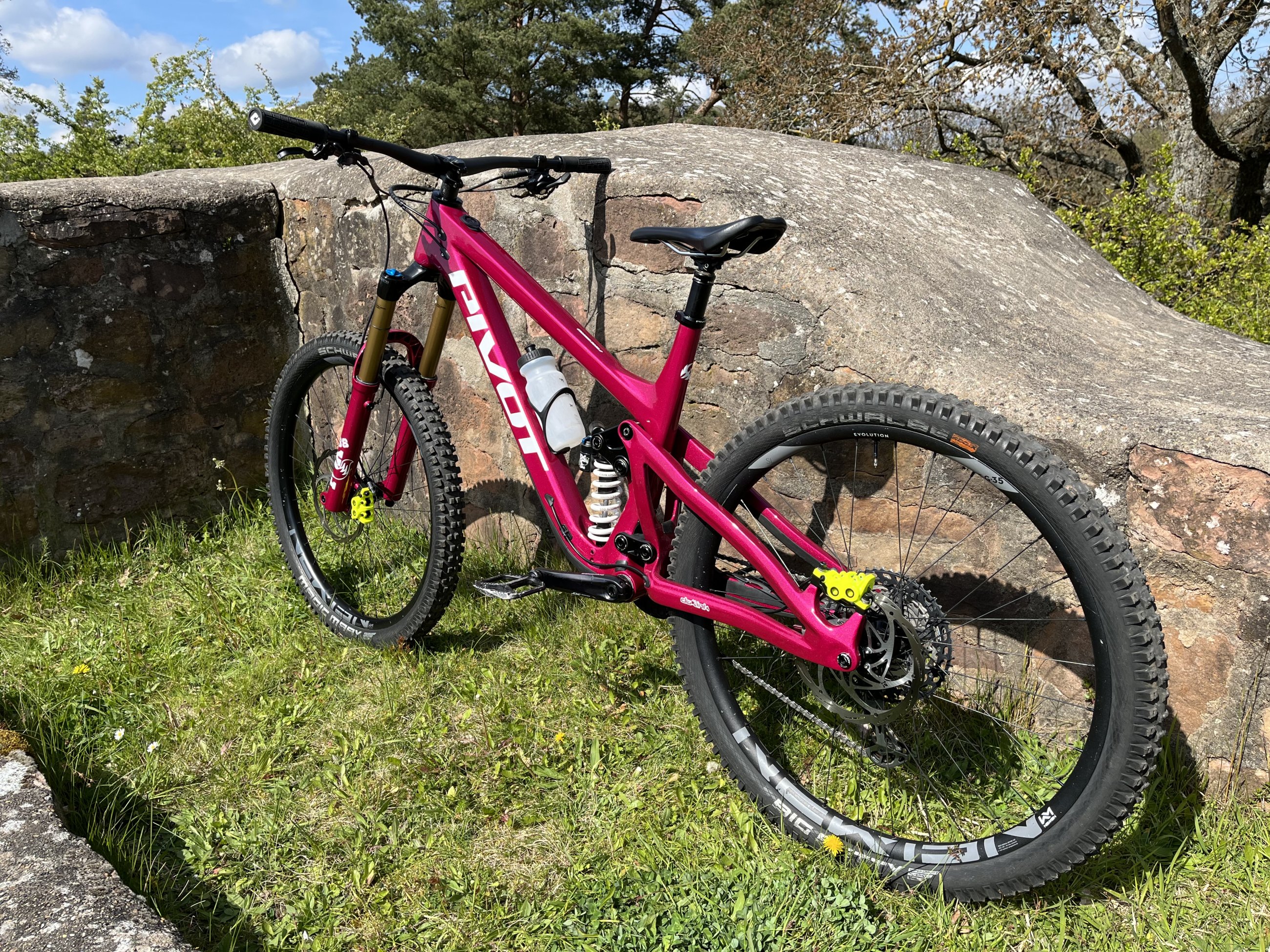

Hier auch mal ein paar Bilder von meinem umgebauten Firebird.
Mittlerweile bin ich so schon die 2. Saison unterwegs. Insgesamt hab ich den Hobel seit knapp 4 Jahren.
Endlich hab ich es mal geschafft ein paar Bilder hochzuladen... :lol:
