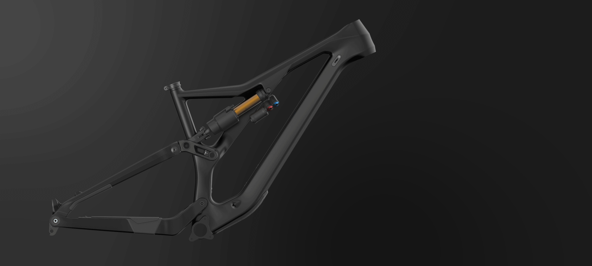

So, meine Pläne für einen Coildämpfer habe ich mit ins neue Jahr gerettet.
Nachdem die Hersteller sich nur zurückhaltend bis ablehnend (Pivot) äußern, frage ich mich, weshalb.
Angeblich sorgt die Anlenkung des Dämpfers für Auslenkungen, die den Dämpferschaft und die Buchsen des Dämpfers belasten. Bikes, bei denen die Anlenkung über eine direkte Verbindung zwischen Dämpfer und Hinterbau hergestellt wird, haben wohl keine solch ausgeprägte Hebelwirkung auf den Dämpferschaft.
Ist das so richtig? Und wenn ja, hat Orbea dazu einfach eine andere Sicht oder haben sie stabiler gebaut? Hat dazu jemand einen Vergleichseindruck? Oder unterscheidet sich deren Anlenkung irgendwo sunstantiell? (Ja, ist ein Horst-Link gegen DW-Link, aber so what)

Sobald der Dämpfer über eine Verlängerung angesprochen wird, kommt es zu mehr Verwindung im System. Orbeas Rallon ist extrem steif im hinteren Rahmendreieck und die Verlängerung fällt auch moderat lang aus. Beim Firebird wurde die Verlängerung ebenfalls gegenüber der letzten Version verkürzt. Ob am Rallon auf Dauer frei von erhöhten Abnutzungen an den Buchsen etc ist, kann dir vermutlich nur jemand sagen, der das schon ein paar Jahre fährt.
letztlich wird ja beim Firebird/Phoenix und co. die Kolbenstange verlängert, indem dieses Yoke auf das Dämpferauge geschraubt wird. Wenn da in welcher Form auch immer Kräfte drauf kommen, die diese Einheit zum seitlich ausknicken bringen können, gibt beim Coil-Dämpfer als erstes die Kolbenstange direkt am Dämpferauge nach, das ist der schwächste Punkt durch das Gewinde. Umso länger das Yoke, umso mittiger in der Dämpfer + Yoke-Einheit ist diese Bruchstelle, letztlich in Richtung von Fall 2 hier:
http://www.maschinenbau-wissen.de/skript3/mechanik/festigkeitslehre/134-knicken-euler
(war ja mit dem CCDB in den ersten Demos mit Yoke auch das Problem, dann kam CaneCreek irgendwann mit dickeren Kolbenstangen um die Ecke...)

Okay, wenn ich mir aktuelle Specialized Bikes und Orbeas und andere anschaue, dann erkenne ich nicht, dass das ganze beim Firebird irgendwie dramatischer aussieht. Sollte die Meinung Pivots dazu also einfach nur ein ‚auf Nummer sicher gehen‘ sein, während andere in gleicher Situation etwas optimistischer sind? Oder sieht jemand einen technischen Grund, dass Coildämpfer im Firebird stärker gefährdet sind, als bei anderen Herstellern mit Dämpferverlängerungen?
Pivot selbst bietet das Firebird nicht mit Coil-Dämpfer an. Wenn sie es "freigeben", steht im schlechtesten Fall der Kunde mit einer gebrochenen Kolbenstange da und erwartet eine Garantieabwicklung von Pivot. Es gibt Bikes deren Kennlinie mit Coil oder Air funktioniert. Letztendlich sollte aber ein Hinterbau auf einen bestimmten Dämpfer hin entwickelt werden, um die optimale Performance bereitzustellen. Pivot setzt bewusst auf den Luftdämpfer und gewährleistet mit dem Float X2, das was sie als Firma für dieses Rad die beste Performance erachten.
Sicher ist der Float X2 nicht der progressivste Luftdämpfer am Markt aber dennoch stellt sich die Frage, mit wie viel mehr Durchschlägen man rechnen müsste mit einem Stahlfederdämpfer im Firebird.
Ich hatte mal ein Banshee Phantom und habe darin auch mit einem Coil-Dämpfer experimentiert. Optimal war das nicht unbedingt, weil ich von der Federhärte äquivalent höher gehen musste – im Vergleich zum Luftdämpfer. Dementsprechend stand ich hoher auf dem Bike (weniger Sag) was die Geometrie suboptimal beeinflusst hat.
