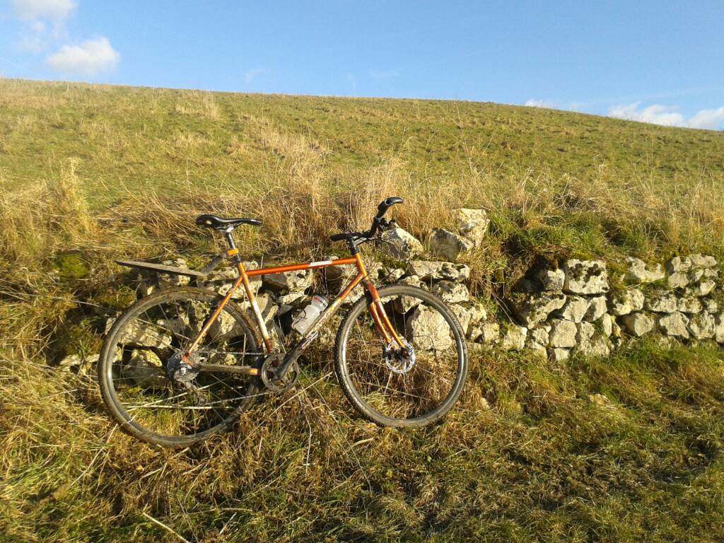

Das ist ein L mit ca 85cm schrittlänge... irgendwie ist das mit den größen bei on one durch die jahrgänge etwas verschoben.

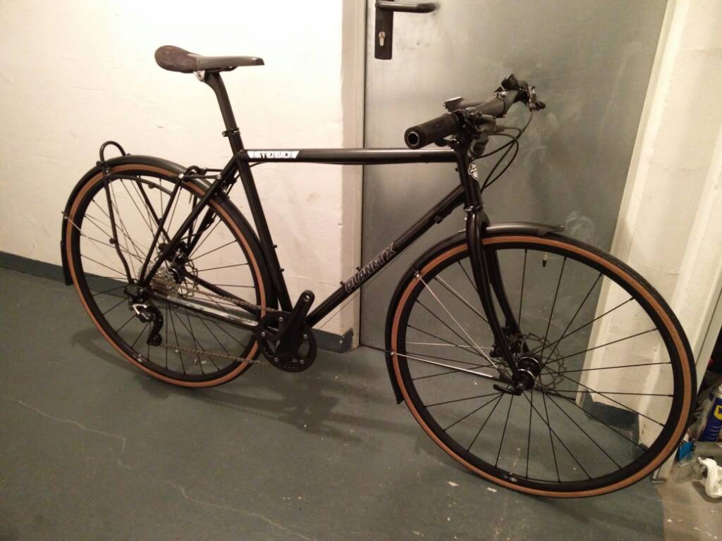

Da ich mal wieder krank bin und es sich noch ein bisschen verzögert, poste ich den Zwischenstand.
Es kommt jetzt noch ein Satz Pedalen und ein Ständer (probehalber).
Ich bin noch auf der Suche nach einer Seitentasche. Der Träger ist ja für QL3, aber habt ihr Erfahrungen, was man da noch alles dran bekommt? Sehr gut gefällt mir die Thule pack n go commuter,weiß aber nicht ob die geht .
Gesendet von meinem ONE A2003 mit Tapatalk

Eignet sich dieser Gepäckträger eigentlich auch für "normale" Radtaschen oder nur für das QL3-System?
Gruß,
hic
Wenn ich es richtig verstanden habe dann geht auch ql2, der Überschied ist nur das ql3 nicht so dick aufträgt. Mich würde aber interessieren ob die Thule Tasche passt.
Ich revidiere. Die drei Knubbel am Träger sind die Aufnahmen für die Taschen. Möglicherweise kann man für andere Systeme eine Strebe rein schrauben.
