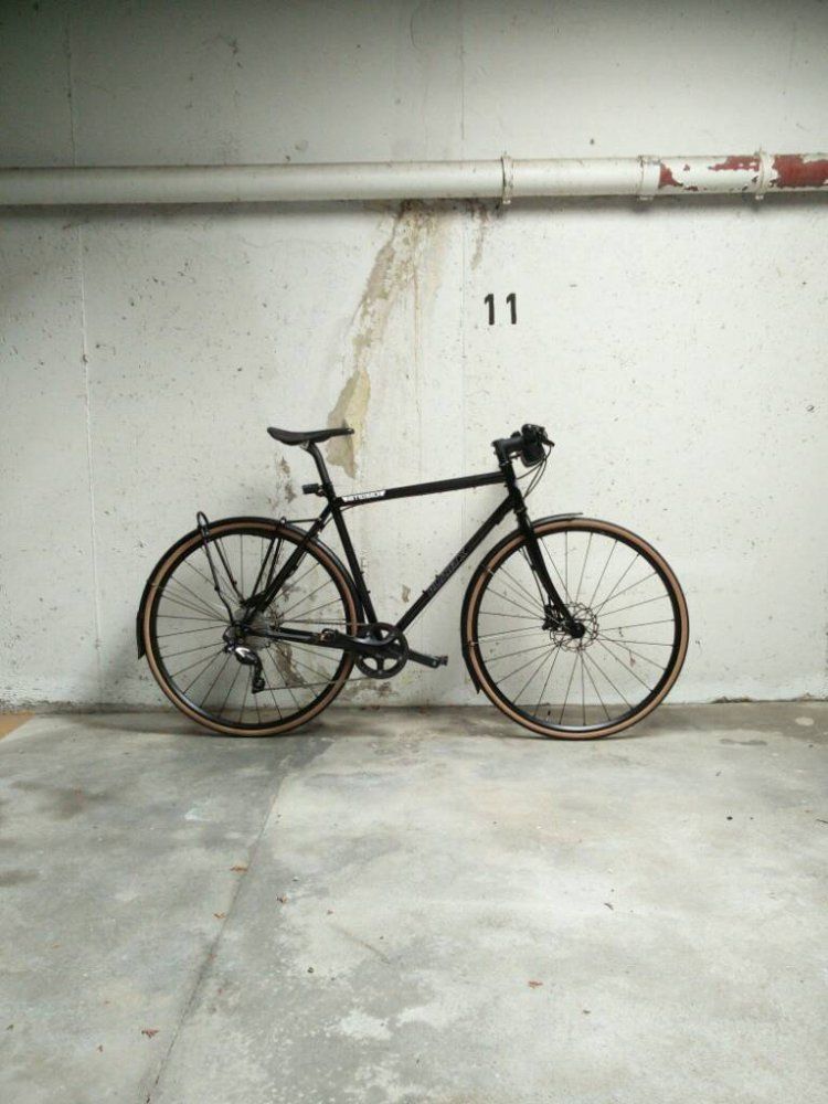

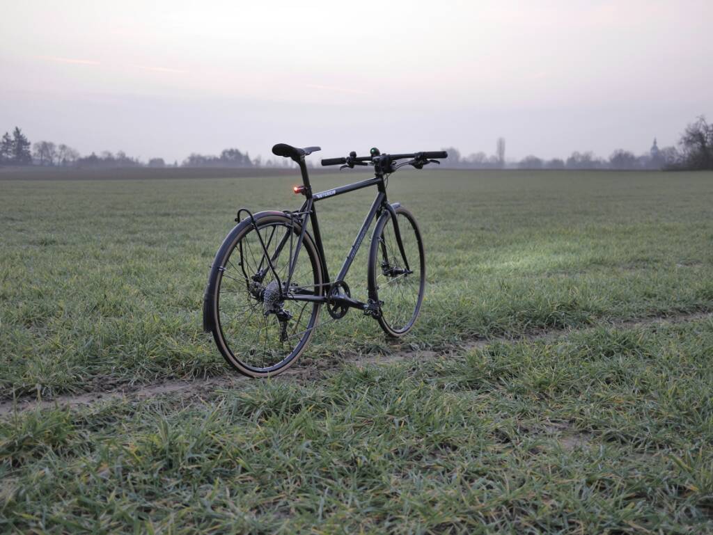

Kann jemand hier einschaetzen, ob ein Kaffenback 2 in S mit 160mm Kurbeln, langen Schutzblechen und Schuhgroesse 37 "anstoessig" ist?
Hier noch meine Bilder. Kaffenback 2 Größe)L, Fahrer 176cm & 84 Sl

Also natuerlich nur so eine Vermutung ... Ich hab M, Schuhgroesse 43 und Kurbel = 172.5mm
Der Overlap spielt sich im Bereich von Millimentern ab, vielleicht ist es 1cm, aber mehr wohl nicht.
43er Schuhgroesse sind 4cm mehr, davon natuerlich nur ein Teil vorne jenseits des Pedals, aber ca. 1cm koennte es sein. Dann noch 12.5mm weniger Kurbel ... koennte schon hinkommen.
Ob bei S der Radstand kuerzer ist als bei M, steht nicht dabei.
Passt schon -- danke!

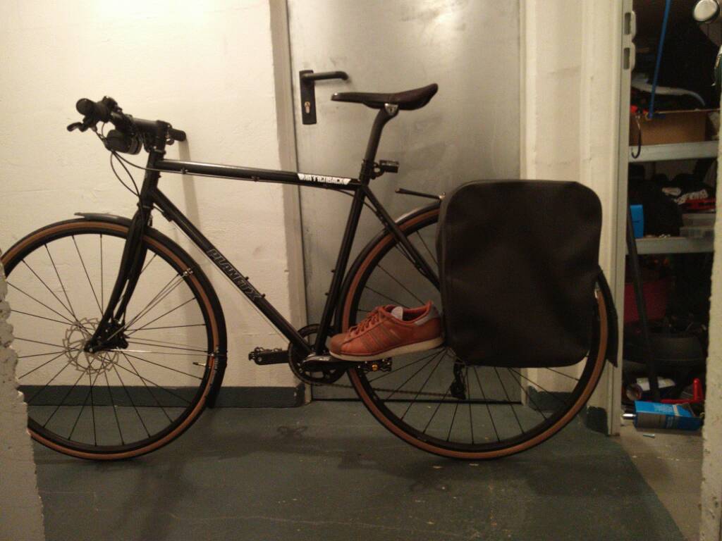

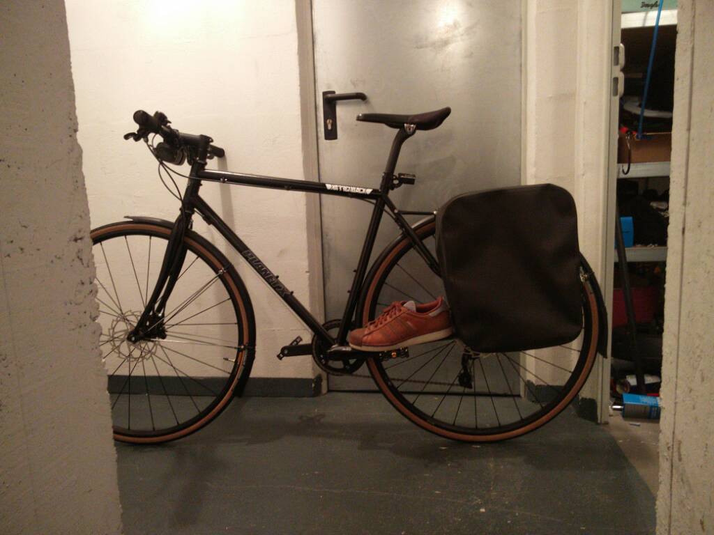

Mit dem ql3 Träger komme ich nicht klar. Sowohl die Office bag als auch die schmale specialized ql3 hat bei mir fusskontakt. Vorschlag für einen Träger der vernünftig aussieht wo man die Tasche vernünftig dran bekommt?

Auf den geposteten Fotos sieht man aber eindeutig, dass der Gepaecktraeger (mit der Ladeflaeche, die man sich hier halt 'dazudenken' muss) nicht horizontal montiert ist. Von daher ist das auch kein Wunder wenn es nicht passt.
Weiter nach hinten schieben? Bringt nichts. Ist eine Kreisbahn. Die ql3 Träger und Taschen kann man nur über die Kreisbahn verstellen, sonst nirgends.

Weiter nach hinten schieben? Bringt nichts. Ist eine Kreisbahn. (...)
Sehe ich anders. vgl. Bild. -Das ist natuerlich nur eine Freihand-GIMP-Bearbeitung, aber ich hab leider zu Hause kein CAD ... damit ginge es exakter :D-
Gelb - falsch - Gepaecktraeger kippt nach vorn
Gruen - richtig - Gepaecktraeger horizontal.
Ich hab doch auch ein Kaffenback. Ich hab den Tubus Disco. Ich habe aber -im Gegensatz zu Dir- den Gepaecktraeger horizontal ausgerichtet. Und bei mir gibt es kein Problem.
So wie ich auch sonst nie ein Problem habe mit der angeblich unvermeidlichen Fersenkollision.
Das was Du schreibst, widerlegt nicht meine Einschaetzung (Fersenkollision nur bei falscher Montage oder dgl. und heute ein nicht mehr zu stoppender Internetmythos), ganz im Gegenteil sie untermauert sie sogar. Wieder einmal.

Das dargestellte Schema ist ja schön, aber nicht zutreffend. Die Streben zur Sitzstrebe sind schon ziemlich ausgereizt. Ich habe die Verschraubung geöffnet, die Tasche eingehängt und mal was weiter nach hinten gedreht, aber das hat nicht den nennenswerten Effekt gehabt.
Der Tubus Disco ist doch gar nicht vergleichbar. Er hat keine Filmaufnahmen für Ql3, sondern für die Universal-Schienen und er hat von Haus aus einen größeren Versatz zum Ausfallende.

(...) Das dargestellte Schema ist ja schön, aber nicht zutreffend. Die Streben zur Sitzstrebe sind schon ziemlich ausgereizt. (...)
Dann sind sie zu kurz. Ich hab an meinem Tubus Disco deutlich laengere. Die Ladeflaeche muss horizontal sein - selbst wenn sie nur als gedachte Linie existiert :D
Ein Problem ist aber die Tasche. Die ist einfach viereckig, gross, nirgends angeschraegt (wie das z. B. Ortlieb Bike Packers oder Back Rollers waeren) und kommt offensichtlich ohne schraege Montageschiene daher (wie eine Office Bag).
Ich hab wieder mal was eingezeichnet in Dein Bild :D - diesmal die Position, die eine Ortlieb Office Bag einnaehme. Die hat, um genau Dein Problem zu vermeiden, die angesprochene schraege Montageschiene und dann sieht es so aus wie im Bild und alles ist im gruenen Bereich :daumen:
Andere Frage: Was ist denn das fuer eine Tasche? Die bekommt von mir das Label Fehlkonstruktion :spinner: Begruendung drei Zeilen weiter oben :D
An einer ql3 Tasche kannst du nichts verstellen. An einem ql3 Träger ebenfalls nicht...
Und wenn man bei QL3 auch nix verstellen kann, dann ist das halt auch ein Glump. Sorry, aber es muss moeglich sein, das Zeug anzupassen.
Wenn ich nichts einstellen kann, dann brauche ich quasi einen 'Vorrat an Platz', der gross genug sein muss, um Platz fuer mein Gepaeck zu bieten, egal wo sich dieses Gepaeck nun bequemt zu sitzen (ich hab ja keinen Einfluss darauf).
Und diesen 'Vorrat an Platz' - ja, den bietet ein 'kurz-und-knapp-Rad' wie das Kaffenback nun mal nicht.
Dann kann es nicht funktionieren. Tubus Disco und normale Office Bag, und Du bekommst das Problem in den Griff, weil Du einstellen kannst.
Ich vertrete ja immer den Standpunkt (und den vertrete ich nach wie vor), dass Fersenkontakt eine Folge falscher Montage ist. QL3 scheint aber korrekte Montage von vornherein zu vereiteln. Wieder was gelernt: QL3 kommt mir nicht ins Haus :D

Also, die Tasche ist eine Ortlieb Specialized Edition und entspricht ziemlich der Ortlieb Single Bag, hat jedoch ca. 20l statt 12l. Breit ist sie ca 30cm und hoch 40cm.
Ich hatte auch eine Ortlieb Office Bag Ql3 dran, dass war jedoch eine komplette Katastrophe. Die ist 40cm breit und 30cm hoch, das ging mal gar nicht. Vielleicht probiere ich später mal den Träger weiter zurück zu stellen, aber ich denke wenn dann wird es mit dem anderen Träger klappen.
