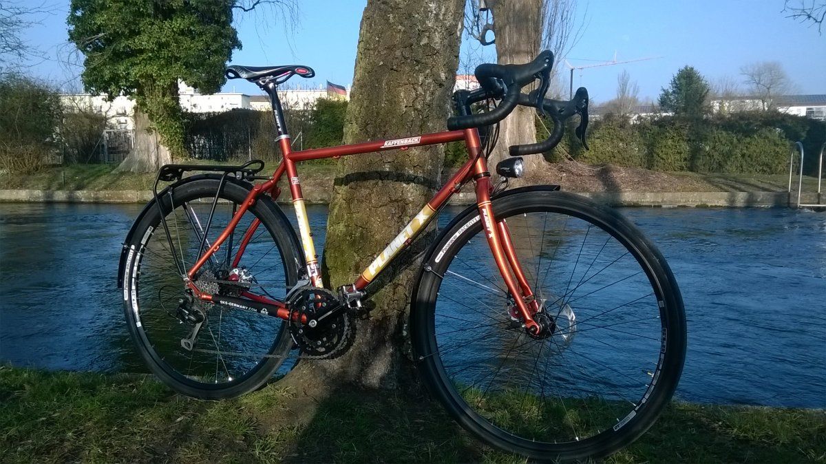

Hier mal ein 650b Umbau mit dem älteren Kaffenbackrahmen als Grundlage.
42-584er Panaracer Pasela hatte ich zuerst drauf. Die passen auch noch völlig problemlos in den Rahmen.
Die aktuellen Reifen sind für kurze, schnelle Runden gedacht (290g pro Stück). Das Rad hat gegenüber dem Crosseraufbau vorher deutlich dazugewonnen - aber nun eben auch den Zweck "Universalgerät und für Touren mit leichtem Gepäck". Fährt sich wendig und komfortabel, dank leichter Laufräder aber immer noch sehr direkt. Gewichtsmäßig ist es bei 12kg gelandet, da könnte also noch was gehen.
Mit der Gepäckträgerlösung bin ich noch nicht glücklich. Allerdings lässt sich evtl. ein schöner Minimalträger bauen, der die Verschraubungen der Cantisockel als Befestigung nutzt. Das wird dieses Jahr noch probiert.

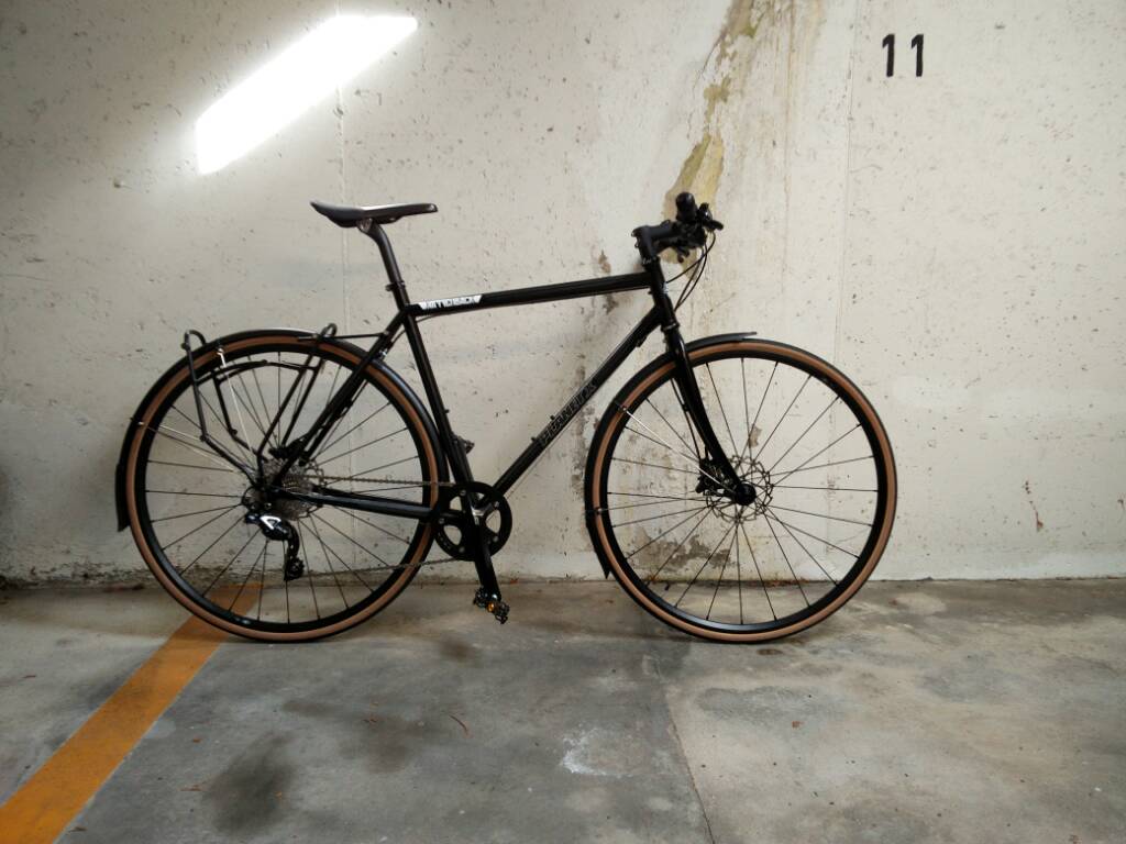

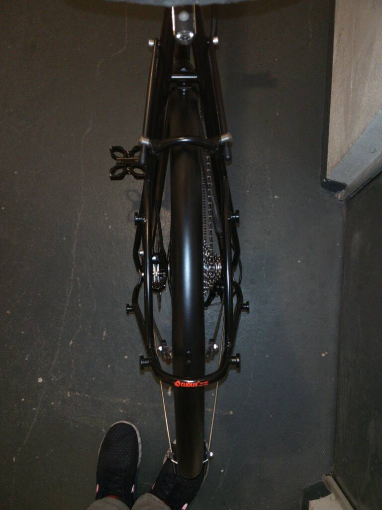

Also der Ortlieb Rack 1 passt top. Habe gute 4cm Platz zur Tasche. Einzig dass das sch**ß Ding krumm ist nervt. Geht dann wohl zurück.
Gesendet von meinem ONE A2003 mit Tapatalk
Hast du noch einen anderen Gepäckträger herum liegen?
Vielleicht sind auch die Bohrungen am Rahmen versetzt.
Das würde ich erst testen.
Tubus minimal und Racktime minimal sind identisch. Der Ortlieb Rack 1 ist stärker nach hinten versetzt und auch nicht mehr so schmal.
Hier der Vergleich mit dem minimal

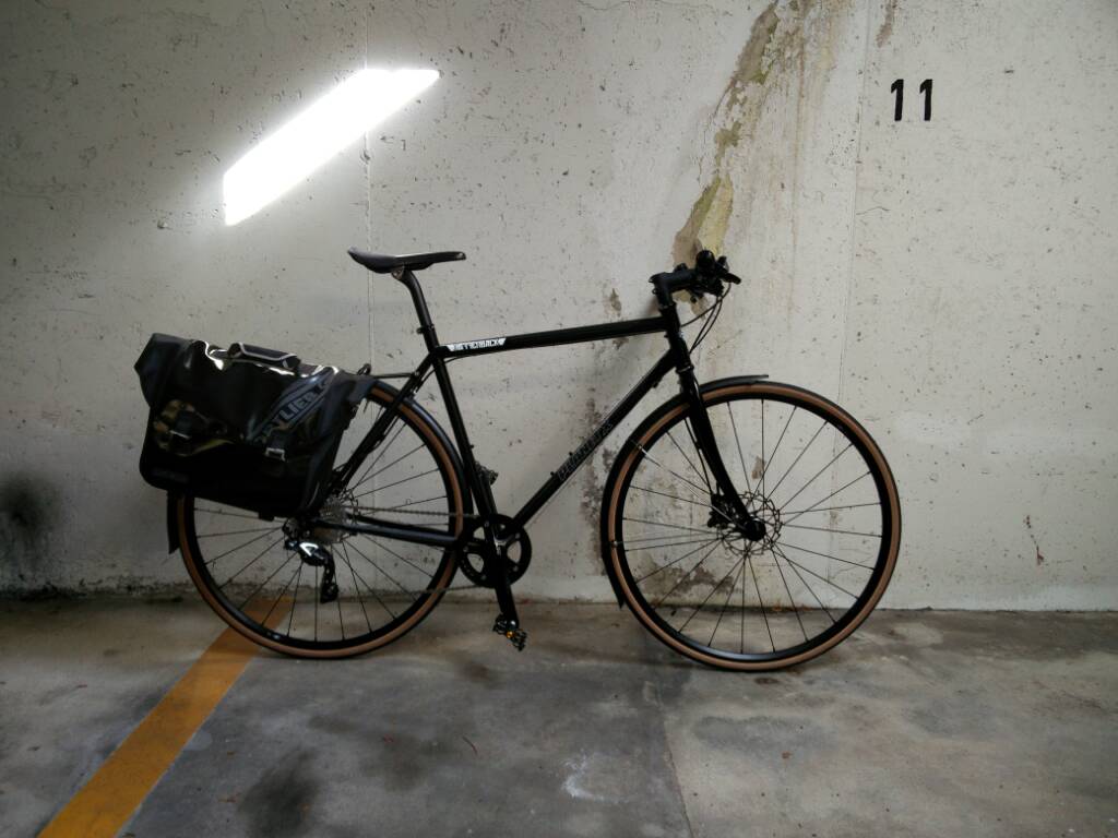

Hier jetzt mal ein Update. Heute abgeholt und montiert. Der Ortlieb Rack 1 und die Ortlieb Down town ql3. Beides passt nun sehr gut.

Ich wiege ca. 84kg. Plus Gepäck 5 -10 kg. Der LRS ist eigentlich fürs Mountainbike 29er=28“. Ist ein Shimano MT-35 ohne Labels
