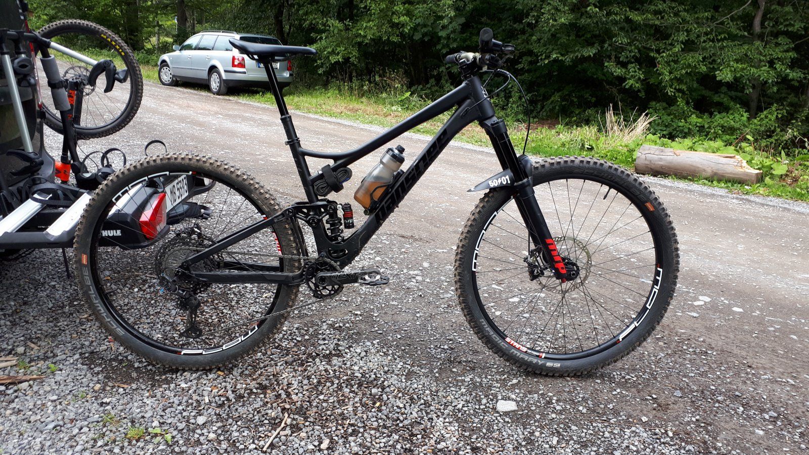

Welche Rahmengröße ist das?Hier mal wieder meins in der finalen Ausbaustufe:
Da es mir doch wieder nach etwas mehr Federweg gelüstet, werde ich Rahmen, Dämpfer und Gabel abgeben. Also falls wer Bock hat, meldet euch?
