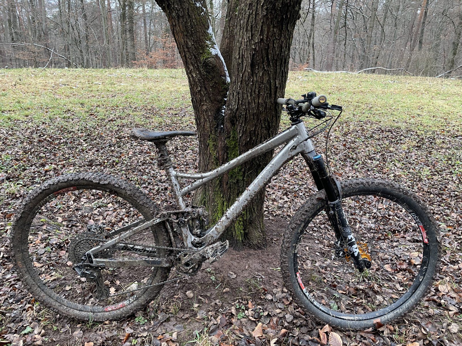

Hi,
frohes neues auch Dir!
M mit 160er Stütze ist gut...
Ich musste bei 1,70m 2Sets Spacer in der Divine bei einer 175er Kurbel verbauen...
Schön ist wohl anders, aber für mich das erste moderne Rad und ich bin mega begeistert von der Kiste.
Mit dem Sattel oben, tritt es sich super und mit dem Sattel unten, fühle ich mich wie auf nem riesen BMX...
Ich hab‘s in „raw“ aber die Lackqualität ist geht so und würde aus pragmatischen Gründen zu schwarz raten...
Geschmacklich würde ich immer wieder das raw nehmen und kann mit dem Lack gut leben.
Viel spaß mit dem Rad

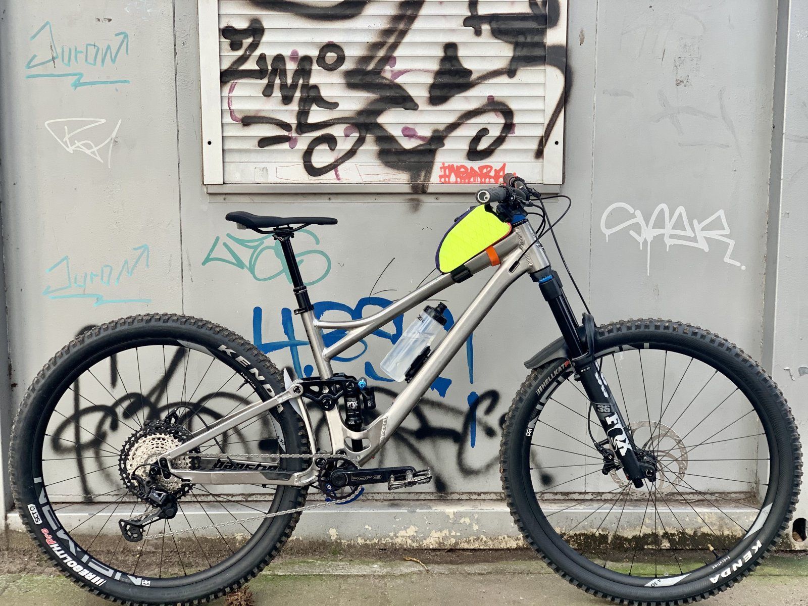

bei mir ist es die Cura geworden...
Aber z.B. die I-Spec EV Schelle bekommt man zur Zwit nur über einen italienischen Händler in der großen Bucht und auch nur in Matt....
ahier mal ein abild von meinem Aufbau mit Cura und BOR Kurbel.
XT und XTR Mix...
In der bunten Tasche (für Stadtausfahrten) ist mein Schloss 😱🤬
Muss sein, leider...
