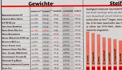

Hey Hugo !
Nix für ungut , andere Bikes brechen auch ! Ich finde aber Rotwild stark überteuert ( obwohl die anderen Hersteller auch ganz ordentlich zulangen ).
@ Gerrit danke !!!
Grüssle Rolf
