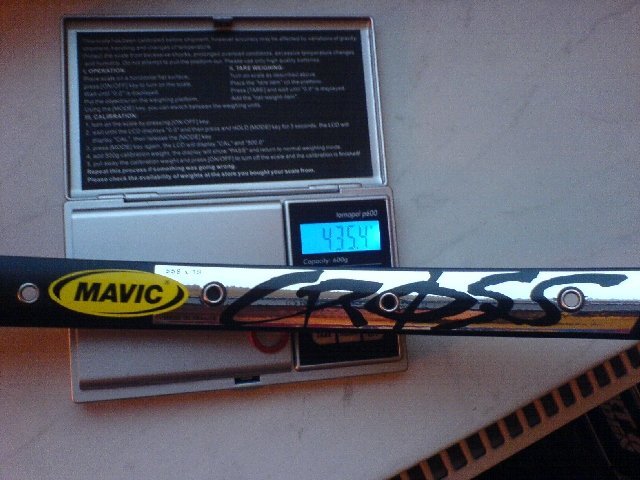

kleines Update.
Eine neue Ersatz-Felge habe ich nun. Besonders leicht ist sie wirklich nicht.
