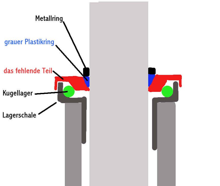

Da fehlt ein Teil!
Oben auf das Lager kommt ein "Deckel" drauf und dann der graue Plastikring. Diesen Deckel kann ich auf den Bildern allerdings nicht finden.

Ich meine nicht den Try All Deckel, sondern ein anderes Teil, das auf das Kugellager kommt, keine Ahnung wie das heisst.
Der graue Plastikring ist keilförmig, das fehlende Teil ist das Gegenstück zu diesem Plastikring. Durch diese beiden Teile wird der Steuersatz fixiert, sodass er nicht wackelt.
Außerdem sieht es so aus, als hättest Du das untere Kugellager und den Konus, den man auf die Gabel presst, falschrum montiert.

Ganz schön kompliziert! Ich glaube, wir meinen beide das gleiche.
Den Konus muss man auf die Gabel draufpressen (Schraubenzieher+Hammer).
Der Ring, den Du unten benutzt hast, müsste dann das Teil sein, was oben fehlt.

aahh jaa, jetzt passt es. das hätte man mir jaa auch mal sagen können, dass das so aufeinander kommt. :D danke nochmal vielmals levelboss für deine hilfe. :bier:
