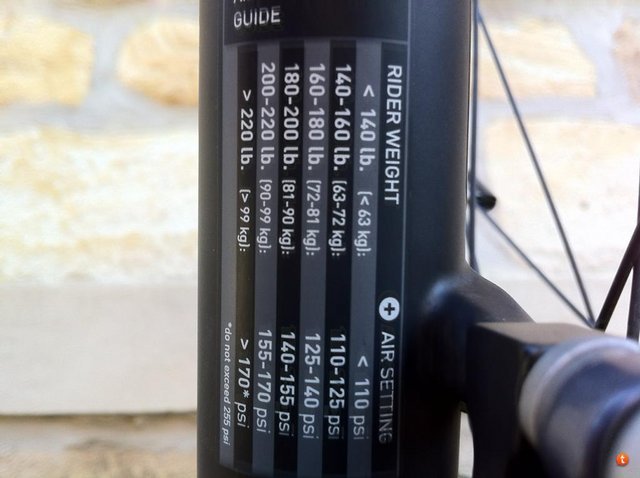

Sag im sitzen oder stehen gemessen?
ist es so schwer, schlusszufolgern, dass man den druck reduzieren muss wenn man den federweg nicht ausnutzt?
