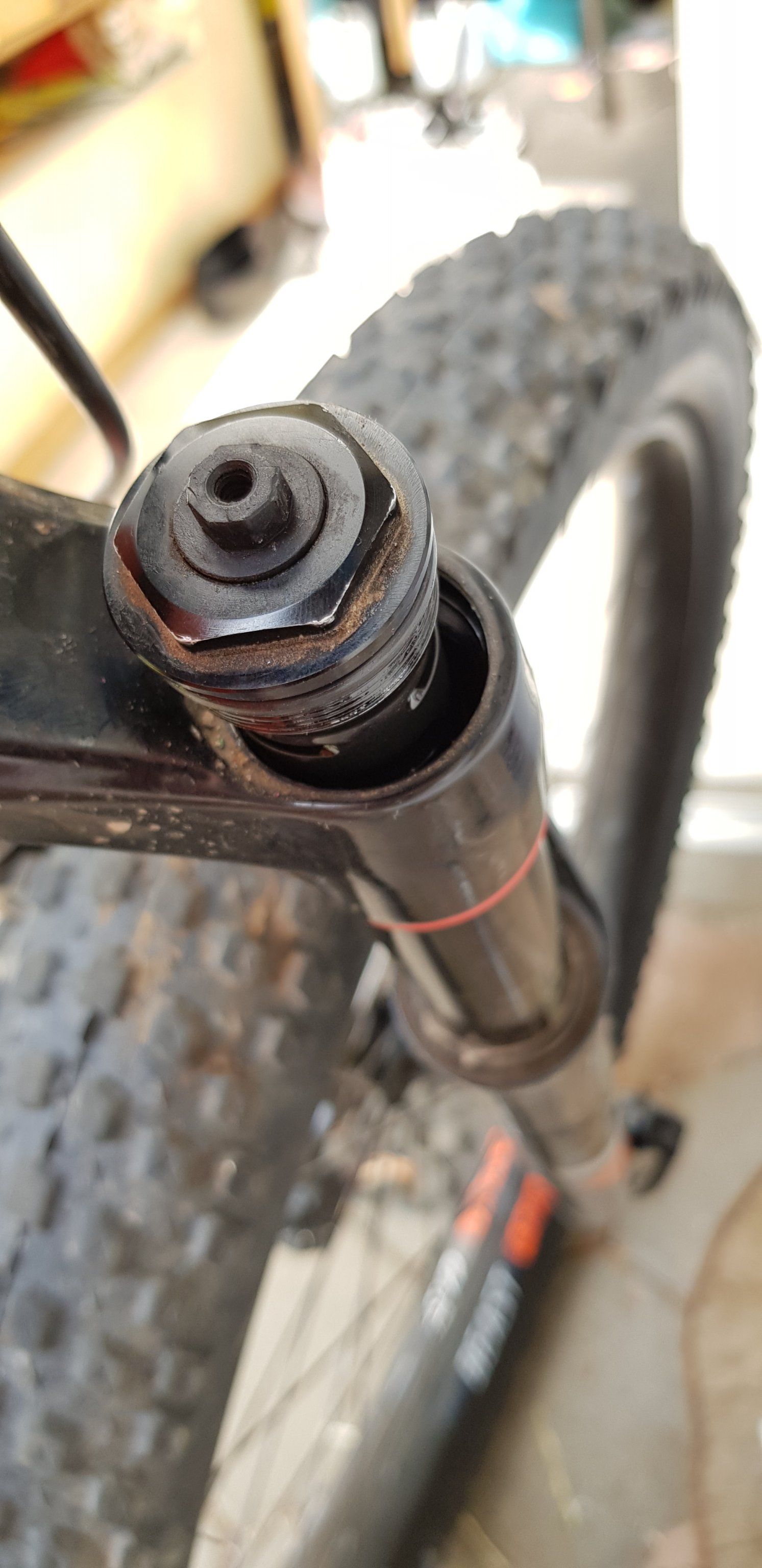

Mein Problem ist, dass ich das Ding nicht mehr rein bekomme. Hat sich heraus gestellt, dass es heute nicht mehr möglich ist mehr zu schaffen als das, deshalb wollten wir es ja auch wieder rein machen, aber funktioniert auch nach befolgunB dieser anleitAnl nicht. Gibt es irgendeine relativ einfache Lösung?
Gabel: Rock Shox Reba, dürfte 2016er Modell sein.
Mfg
du weißt, dass die aktuellen MC dämpfungen ohne zu geschlossen sind. damit sind unten die ports zu. da kannst du drücken, bis du schwarz wirst. die bekommst du nur ein, wenn du sie aufmachst

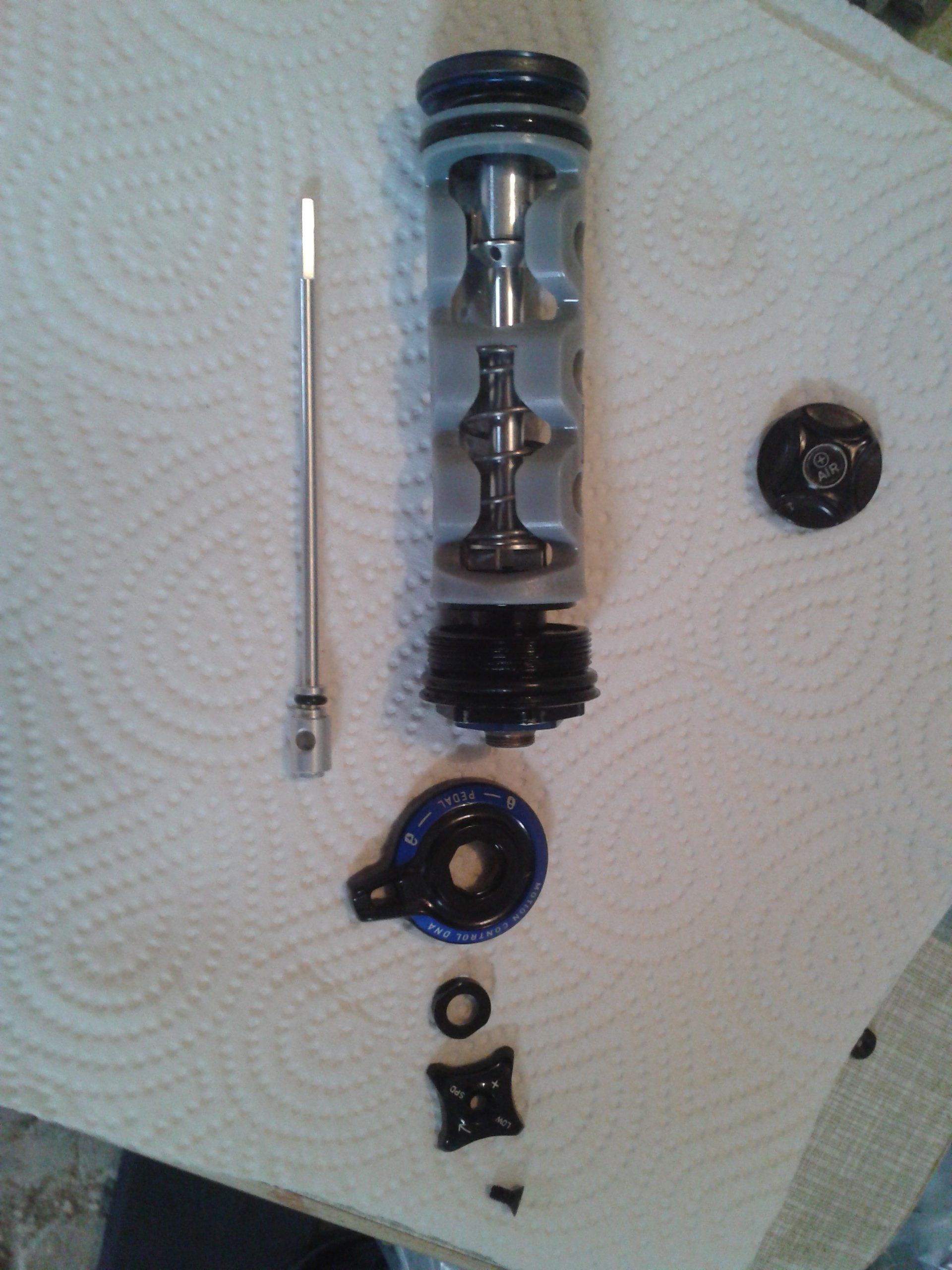

Beim Service meiner Sid RCT3 ( Serien Nr.: 15T51156731) ist mir diese "Stange" vom Druckstufendämpfer rausgesprungen.
(Gabel zusammengedrückt ohne die Kontermutter zu montieren :wut:)
Konnte diese "Stange" einfach wieder reindrücken (rastet auch mit einem "Klick" ein),
allerdings funktioniert nun die Rasterung der Druckstufendämpfung nicht mehr.
D.h. es sind keine "Rastpunkte" mehr vorhanden, quasi stufenlos.
Könnt ihr mir einen Tipp geben woran das liegen könnte?
Falls das schon beschrieben wurde, wäre ein Link auch sehr hilfreich, finde leider nichts dazu.
Vielen Dank!
hast du die topcap richtigt montiert? da müsste eine oder mehrere kleine kugeln sein. in die rastet die topcap ein. ggf. sind die auch verloren gegangen beim rausspringen.
Hallo Sharky, erstmal danke für die schnelle Unterstützung!
Hab meinen Keller komplett abgesucht und bin fündig geworden!! :daumen:
2 Kugeln und eine kleine Feder (gut das ich nicht aufgeräumt hab ;)!!!).
Bei dieser Version ist die Rasterung nicht direkt unter dem Einstellring (Topcap) sondern in dieser "Stange" in der oberen Querbohrung.
Anbei noch ein Bild zu dieser Variante, ich hoffe man erkennt den Aufbau.
Funktioniert wieder alles bestens!
