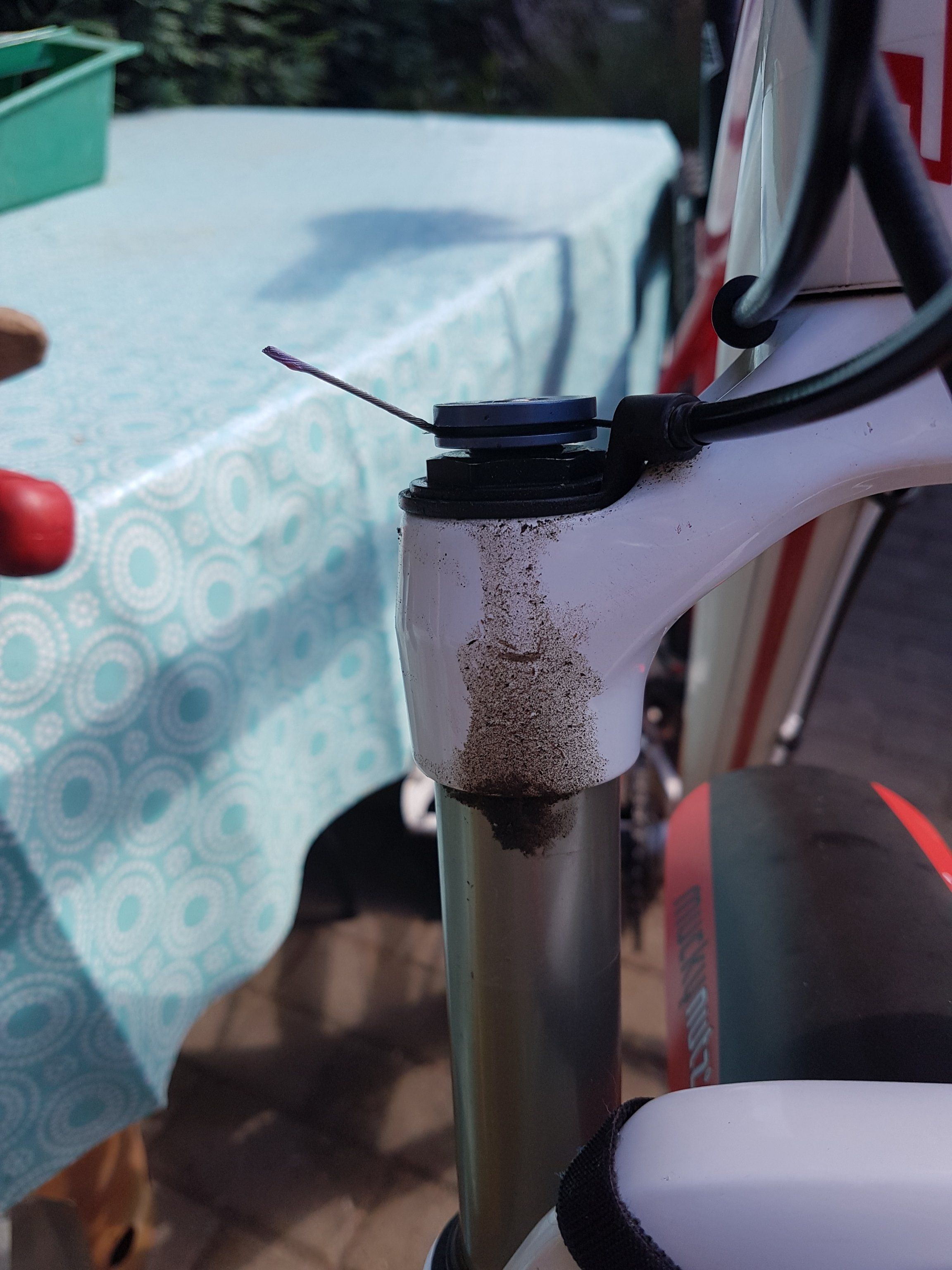

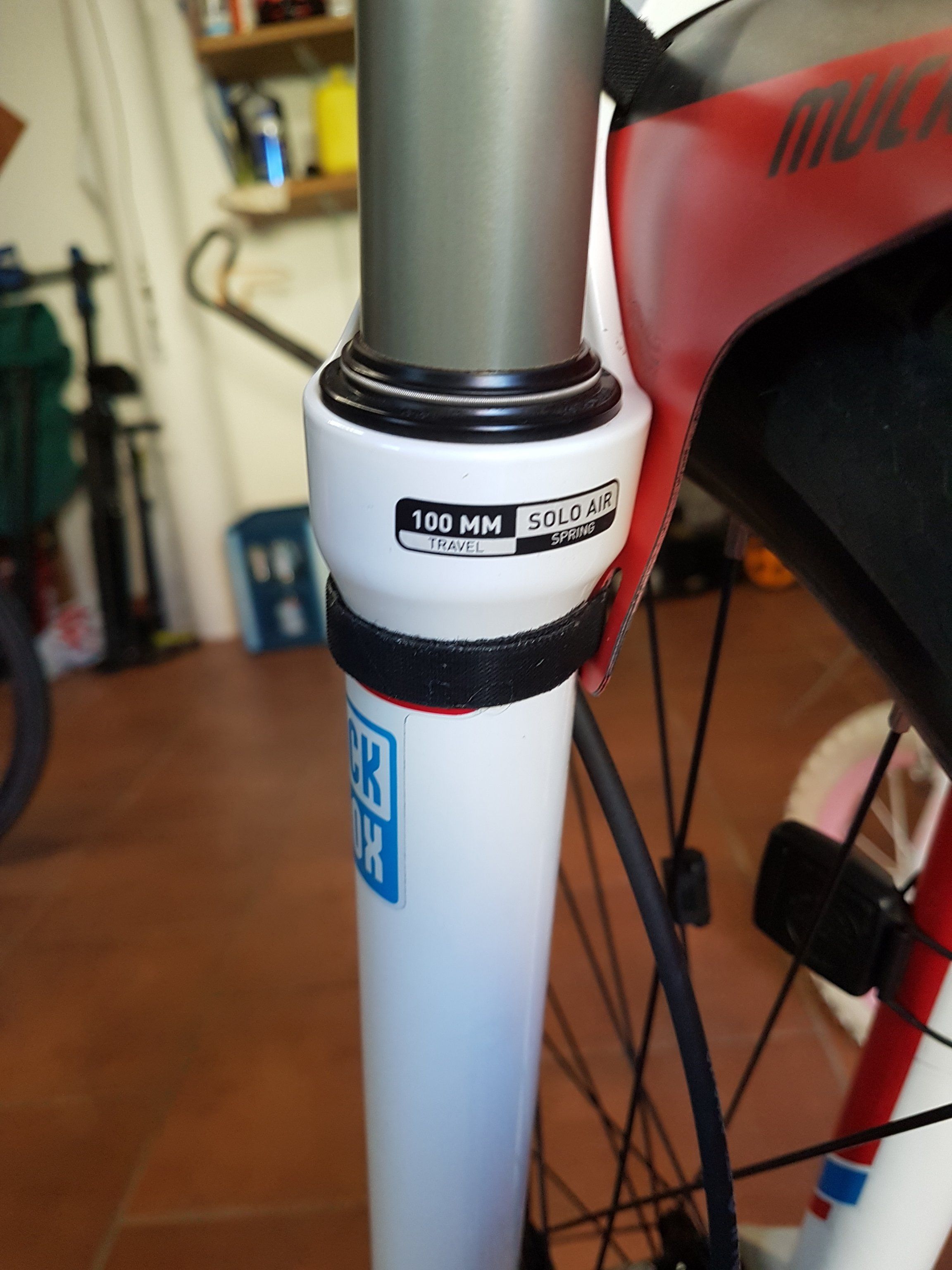

Habe nach ca 3000 km eine undichte Gabel. Könnt Ihr mir helfen? Bei der Vielfalt an Gabeln und Dichtungsets . Möchte eine große Service an der Gabel selbst durchführen. Danke im voraus

Bitte richte dich in Kompatibilitätsfragen ausschließlich nach der Herstellernummer, nicht nach den möglicherweise unvollständigen oder zu allgemeinen Artikelbezeichnungen!
Bei gut 4000 Rock Shox Ersatzteilen können wir leider nicht nachhalten, wenn ein einzelnes Ersatzteil plötzlich für eine weitere Gabel kompatibel ist oder dass ein Ersatzteil "für Reba" eben nur für die erste Baureihe und nicht eine der beiden späteren passt.
schau wegen der seriennummer nochmal unten am standrohr. meist links. da sind hin und wieder auch die seriennummern, wenn die nicht an der gabelkrone aufgelasert sind
