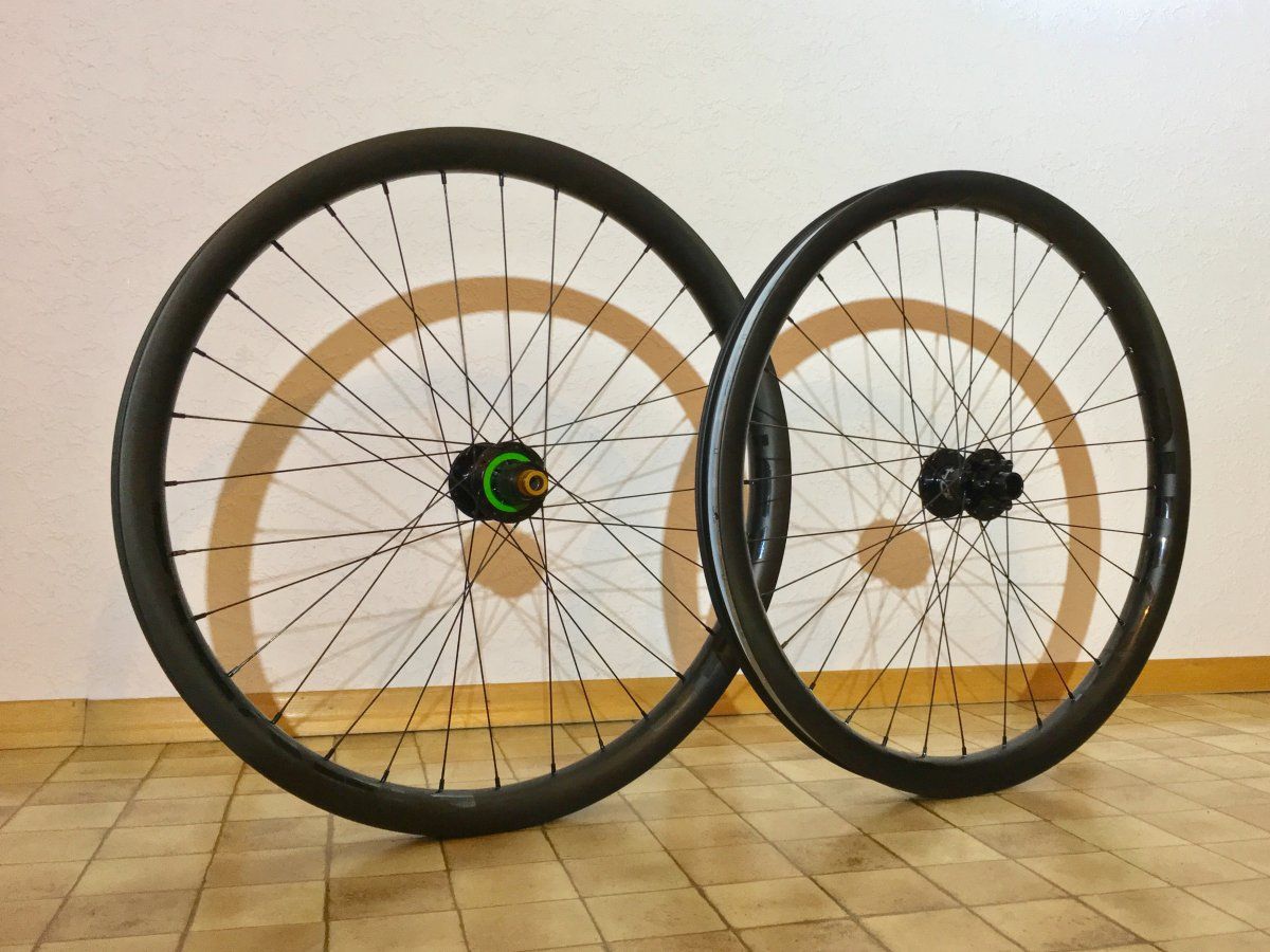

Der LRS ist fertig :) Was musste ich mich beherrschen, nicht anzufangen, bis ich zwei Prüfungen hinter mir hatte :rolleyes:
So wie er dasteht hat er 1741g (inkl. BOR White Tape), damit bin ich voll zufrieden :) Jetzt noch den Procore Kram umbasteln auf 2 Ventil Version, dann dürfen sie ihren Arbeitsplatz beziehen...
Nice 1741 ist doch okay für die Breite. Was wars nochmal? Aber warum tust du dir den Procore Kram an? Deinen Felgen wirds nicht gut tun...
Joa, ist es! Ist auch echt krass, wie deutlich man den Unterschied in der Hand spürt. Der Spike LRS (knapp 2kg) fühlt sich dagegen wie ein Bleiklotz an. Breite der Nextie ist 40mm außen, 33mm Maulweite.
Schon mal Procore gefahren...? Ich vermute nicht :D Was das an Dämpfung und Grip bringt ist der Wahnsinn. Ich würde kein MTB (mit Ausnahme einer XC-Feile) mehr ohne fahren :love: Ich bezweifle, dass das den Felgen irgendwas tut. Ich fahre im Core den max. zulässigen Druck (60psi bzw. gut 4bar, reicht für mich Leichtgewicht locker) und ich denke, die haben was das angeht noch Reserve. Und falls nicht, lasse ich es drauf ankommen, wie kulant Nextie mit Reklamationen umgeht ;)

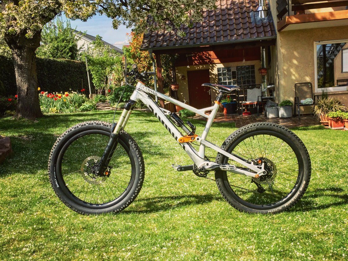

So sieht das Ganze übrigens im Ganzen aus. 24" Style :lol:

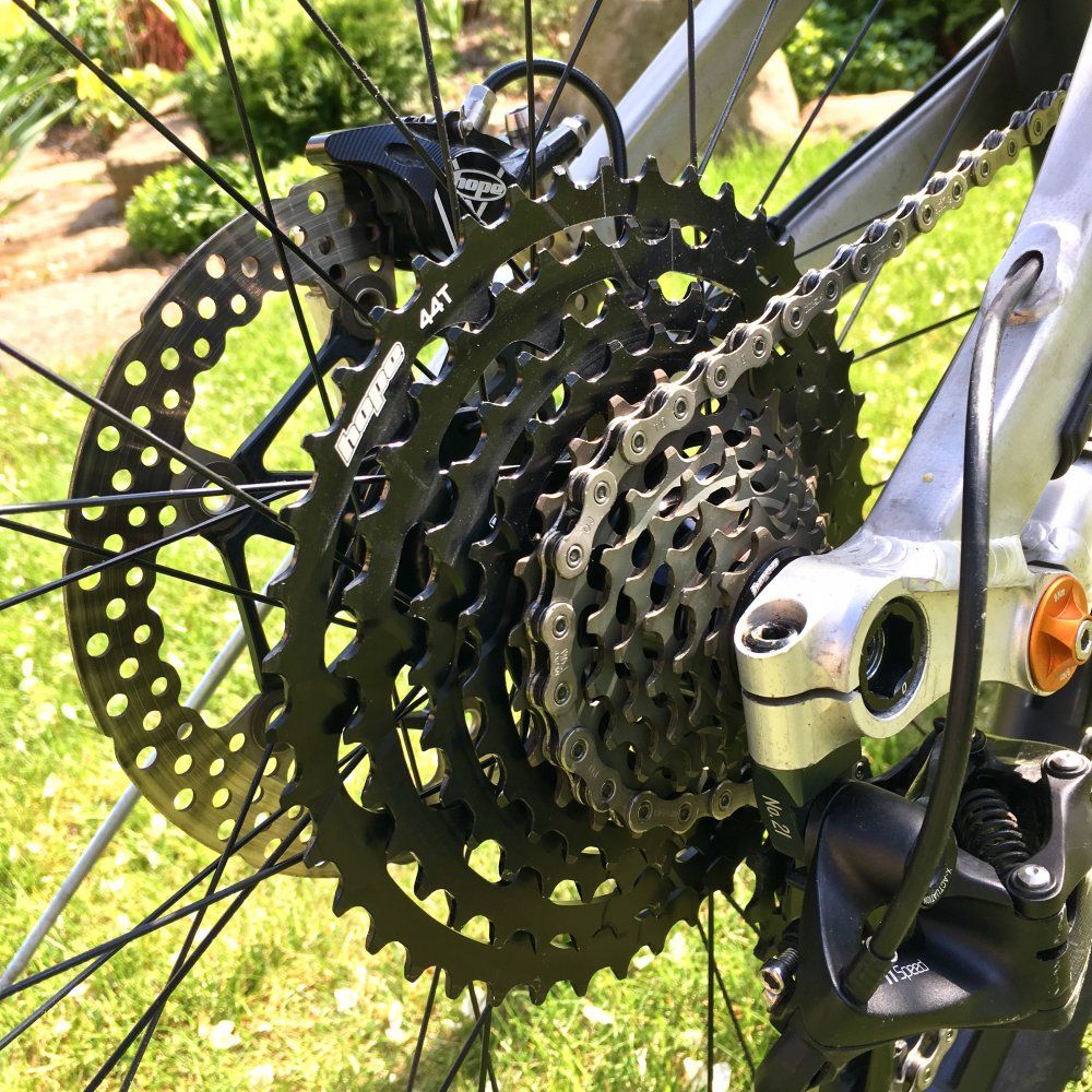

Und hier das Fräskunstwerk in 44-10, das mal locker gut 1/3 leichter ist, als die olle 42-11er XT :)
Unterm Strich jetzt knapp 14,5kg :cool:
Altobelli :eek: sieht das geil aus :daumen:
Das ist mal ne Ansage. Also hast du dir auch ne Plus-Gabel geholt. Krass. Was passt hinten denn für ne Breite rein? Wiegt der LRS jetzt in der Breite mehr oder in etwa gleich mit nem "normaleren" LRS?
