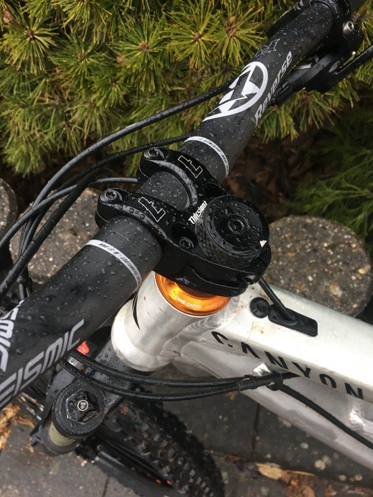

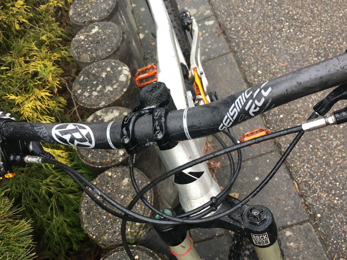

EDIT: Bilder von Vorbau/Lenker für @cocooncrew hochgeladen...

Ach ja, Stichwort "ESI Chunky": die erste Ausfahrt gestern war ok. Das Griffgefühl ist gut, der etwas geringere Durchmesser hat mir aber nicht so gut gefallen, ist aber vielleicht auch Gewohnheitssache. Mal abwarten, wie es mit den normalen Handschuhen ist, fahre aktuell mit Winterhandschuhen, die ja etwas dicker sind.
Den Newmen Vorbau finde ich z. B. schrecklich. So eine frickelige Montage plus Einschränkung bei der Wahl des Lenkers würde ich mir freiwillig nicht ans Bein binden.
Wir reden hier über die Variante mit vier Schrauben, denn nur die gibt es ja ausreichend kurz (und dann auch vergleichsweise leicht). Einschränkungen gibt's da keine, denn alles funktioniert ganz und gar "normal".
Dankeschön für die Bilder @`Smubob´ , werde aber den Newmen (sobald erhältlich) kaufen, welcher mir optisch mehr zusagt. Zudem ist diese Version dann auch mit jedem anderen Lenker geeignet:

Habe ja noch die Lizards am HT und da habe ich Probleme mit den Winterhandschuhen. Fahre jetzt die ESI auf dem Expert und bin sehr zufrieden. Die Monatage war aber der absolute Horror ohne Druckluft.

Ups, der ging an mir vorbei. Kannte bisher nur den mit 2 Schrauben...! Der ist natürlich auch ne super Option, da nicht teuer und wirklich SEHR leicht. Die Optik kommt mir aber irgendwoher bekannt vor... :D

Gerne! Ich mag optisch einfach die etwas kantigen Vorbauten (aber auch nicht alle), deshalb hatte ich bisher den Kore Repute, da ich den optisch super finde und der mit Ti-Schrauben auch nicht allzu schwer ist (119g). Meine alte große Liebe in Sachen Vorbau durfte nach ein paar Jahren Pause jetzt an meinem Dirt/Pump/Allesmögliche-Hardtail wieder ran -> der gute alte 50er Thomson :) Aber mit Stahlschrauben >170g...! War halt vor >10 Jahren alles noch ein bisschen anders :D
Ich bin jetzt jahrelang nur noch dicke Griffe gefahren (ODI Rogue, Lizard Skins Northshore, Race Face Strafe), da gewöhnt man sich halt sehr dran, zumal das bei mir auch eine deutliche Entlastung der Hände gebracht hat, gerade bei viel Geballer (Bikepark o. Ä.). Ich denke, die ESI bringen eine ähnliche Dämpfung schon bei geringerem Durchmesser, da Ihnen der Plastikkern der lock-on Griffe fehlt. Das Gefühl war auch gut, aber ich vermute, die Ermüdung meiner Hände wird doch größer sein als mit den dicken lock-ons. Aber das kann ich erst mit normalen Handschuhen richtig testen.
Die Montage ist in der Tat grauenhaft. Ich habe einen ganz dünnen Schlitzschrauber vorsichtig unter Zugabe von Alkohol reingeschoben, um wieder Alkohol innen zu verteilen, damit ich ihn weiter schieben kann, nachdem er natürlich nicht an der richtigen Position plötzlich wie festgeklebt war :rolleyes:
