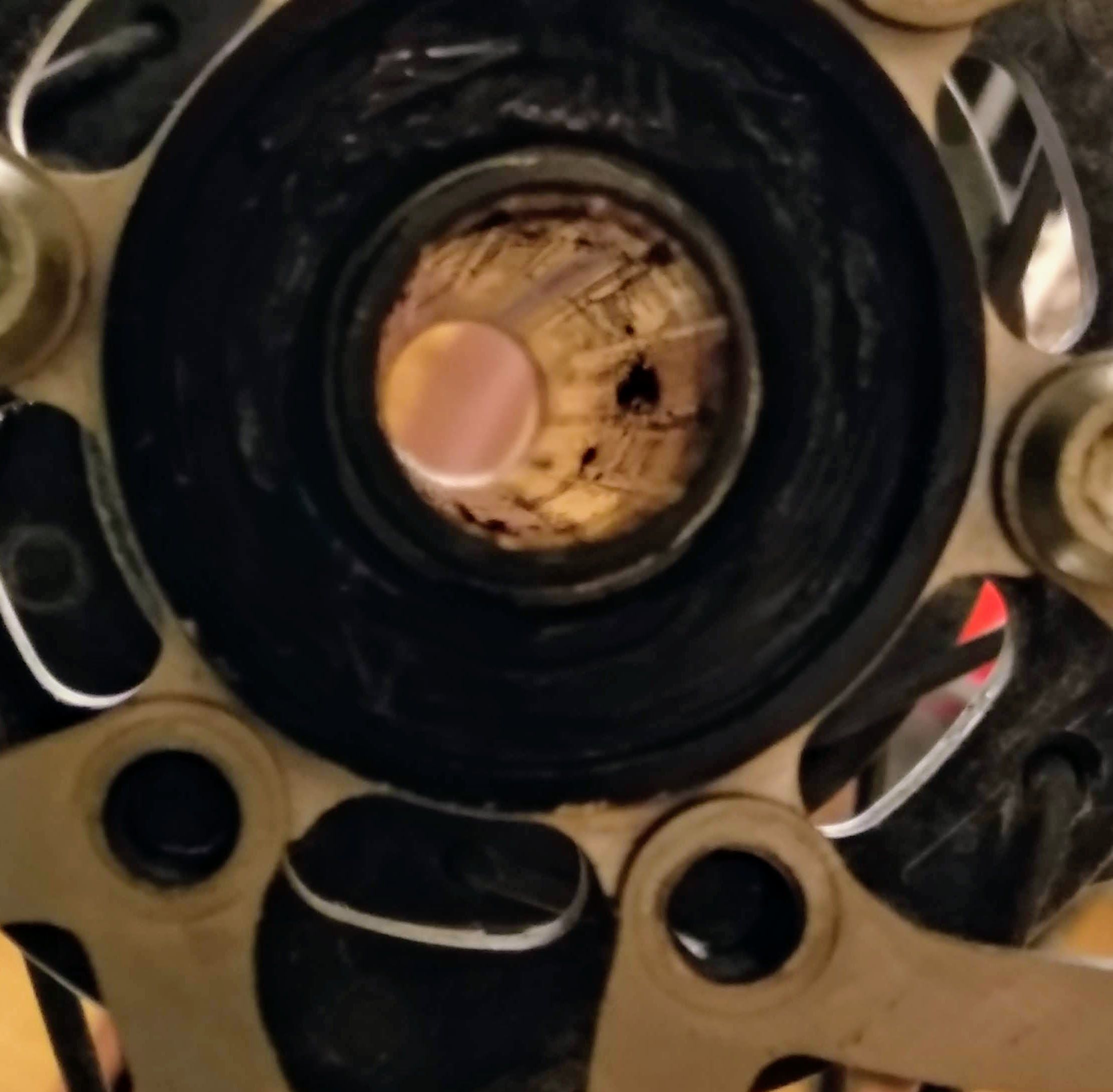

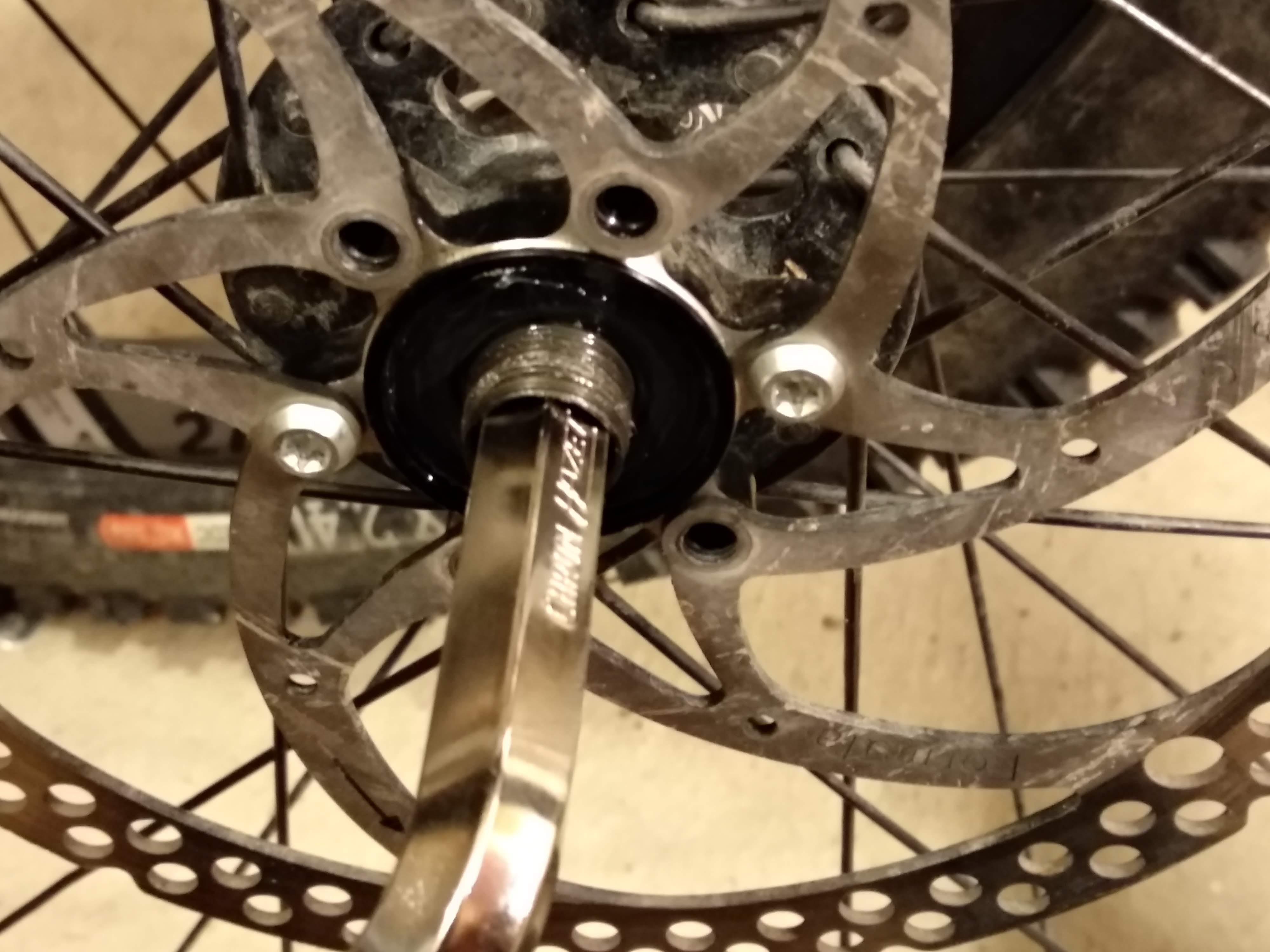

Weiss den jemand, wie ich den Freilauf von der Nabe kriege? Die Endkappe uf der Bremsscheibenseite konnte ich runter schrauben. Die Endkappe auf der Antriebsseite ist noch drauf und macht keine Anstalten sich zu lösen. Ich fühl mich wie der Esel am Berg ( durch den gäbe es wohl sicher einen Tunnel).
Bin um jeden Tipp froh.
Gruss Oli

Den 11er 6-kant habe ich nun Erhalten.
Klappt wunderbar. Die Achse ist innen nicht Rund sondern ein 12-Eck.
Schlüssel ist dieser: HAZET 2100-11 Winkelschraubendreher
Schade ist, dass ein 11er nicht wirklich ein standard Werkzeug ist das jeder zuhause hat. Ein kleines Loch im Gewinde wo man einen Schraubenzieher oder einen anderen Stiftschlüssel durchstecken könnte, fände ich Heimwerkstatt freundlicher.
