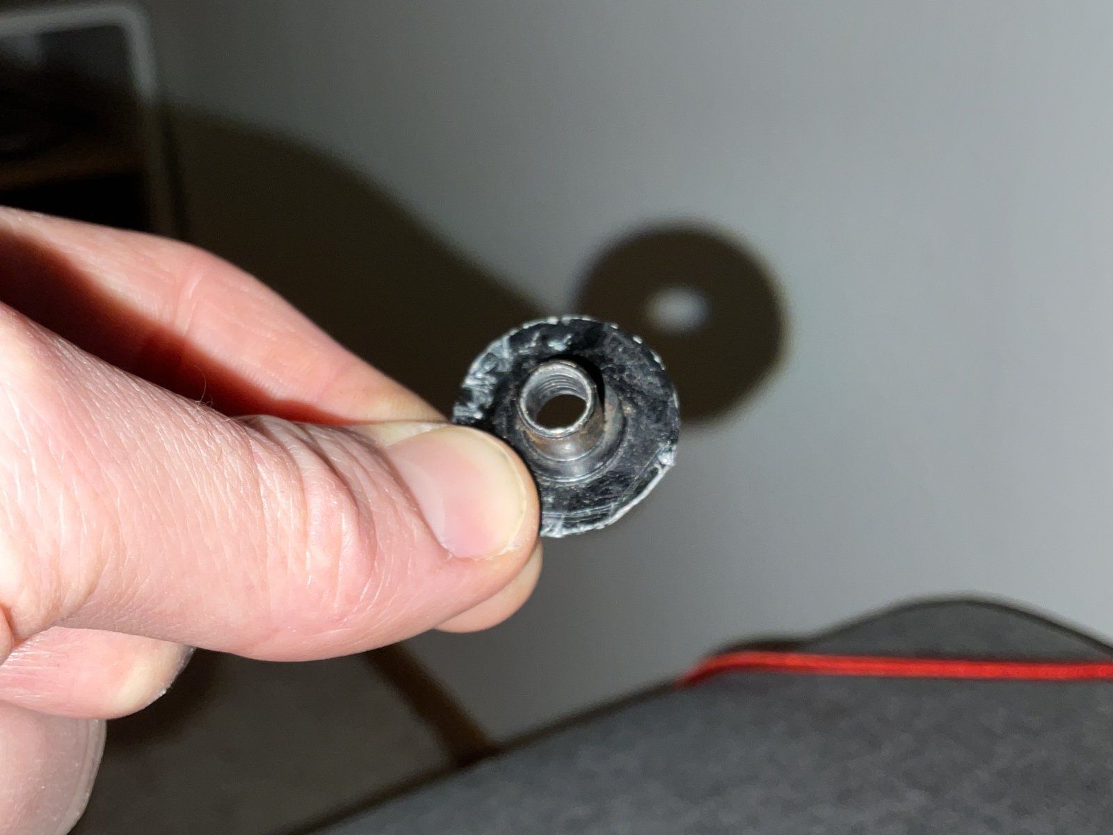

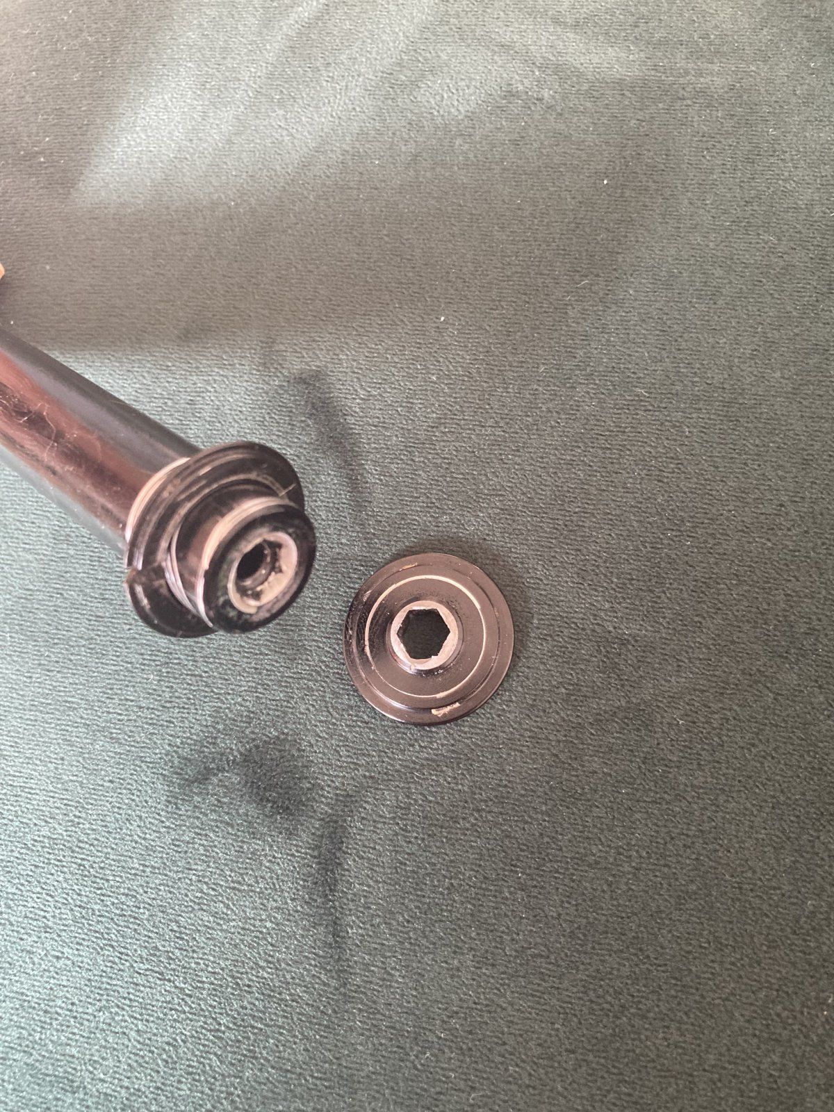

Hallo zusammen,
bei meinem Tyee Alu hat der Hinterbau geknackt, weshalb ich ihn heute auseinander genommen, überprüft und mit Fett neu zusammengebaut hatte. Nachdem ich alles mit 15 NM angezogen hatte, hat es bei der letzten Schraube laut geknallt und der Schraubenkopf ist abgerissen. Eigentlich hatte ich noch nie Probleme und das richtige Drehmoment war eingestellt.
Weiß jemand ob es die Achse und die Schrauben auch einzeln bei Propain gibt? Es handelt sich um das Lager ohne Dirtshield also am Link das untere.
Vielen Dank euch schonmal!
Klar, einfach denem kurz mailen! Die sind da unkompliziert. Hatte vor nem Jahr fürs 19er Tyee mal ne neue Dämpferschraube gebraucht. War nach 1,5 Wochen da.
Grüße

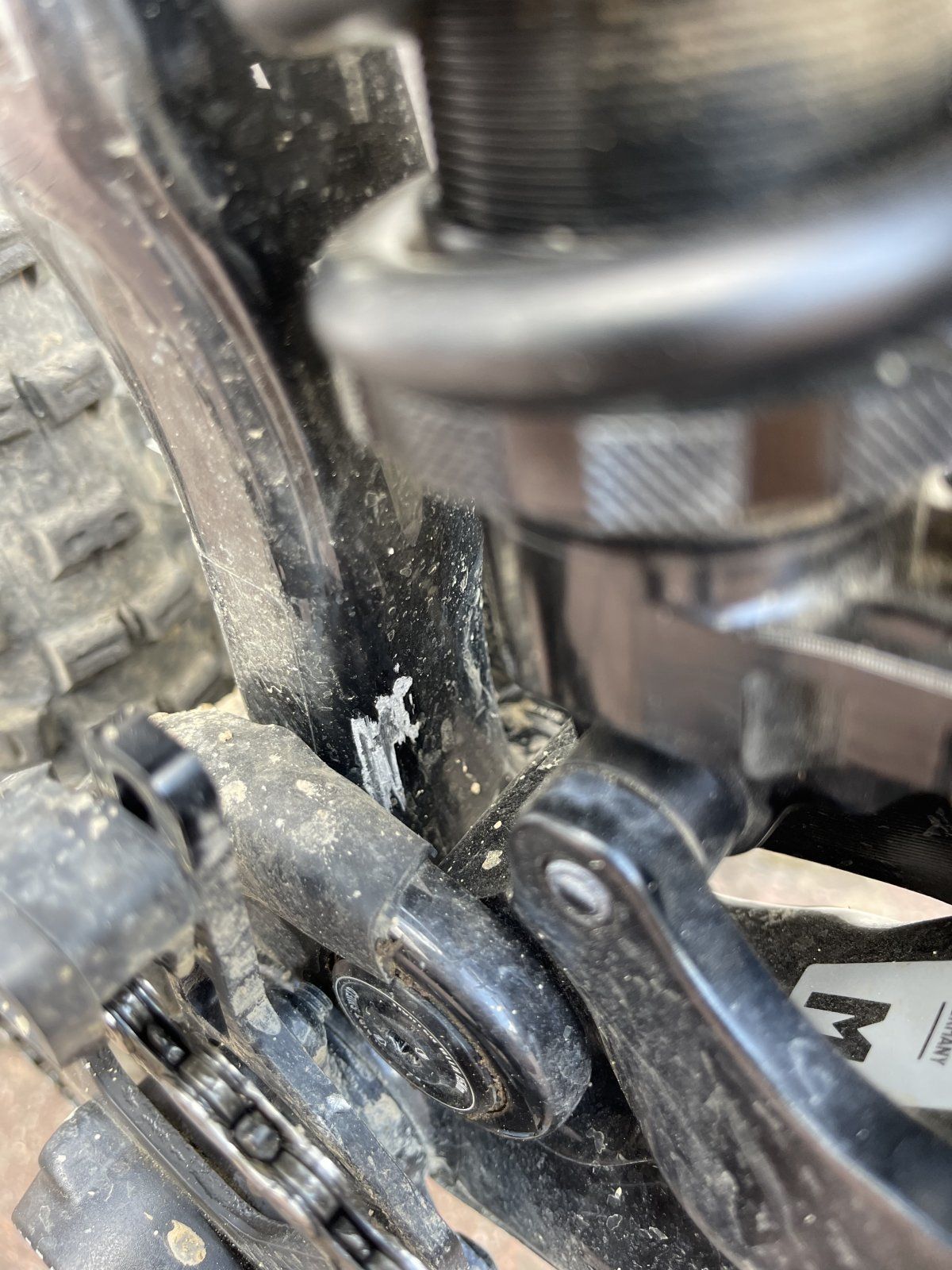

Jemand sowas schon mal gesehen? Was kann das gewesen sein, ein Stein?

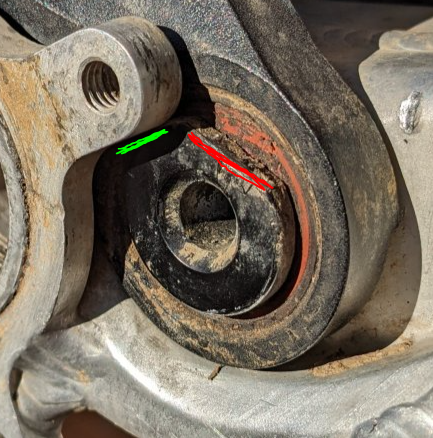

Mein Tyee My 2014 (650b) soll über den Winter mal wieder ein bisschen frisch gemacht werden. Die Lager hab es absolut nötig. Allerdings bekomme ich den Bolzen aus der unteren Wippe nicht raus. Ist der auch nur gesteck wie die anderen? An der einen geraden kante auf der Antriebsseite kann ich ja nichts ansetzen (zweites Bild). Hab jetzt schon mal leicht mit dem Hammer probiert, tut sich aber nichts. Der Bolzen dreht sich aber frei.
Auf der Antriebsseite siehst du, dass der "Schraubenkopf" eine Abflachung hat. Diese musst du so drehen, dass der Bolzen an der ISCG-Aufnahme vorbei passt.
Im Prinzip muss der Bolzen schon raus kommen, der ist "nur" gesteckt. War aber bei meinem alten Tyee (CF von 2016) auch teilweise ein Kampf, bis das Teil sich bewegt hat. Mit gleichzeitig drehen und klopfen und so Scherze ...
Alles klar, ich habe mir schon gedacht dass die Kante nur dafür ist, damit man an der Aufnahme vorbei kommt. Dann probiere ich es nochmal mit ein bisschen Kriechöl und dem Hammer :D Danke ✌️

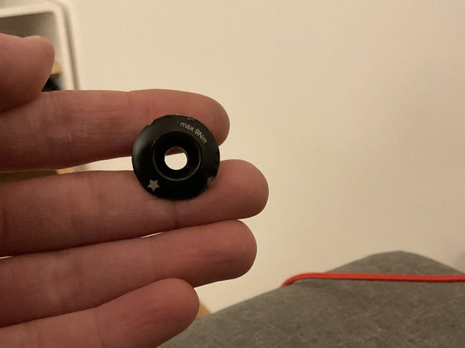

So, den Bolzen habe ich nach etwas Gewaltanwendung heraus bekommen… Jetzt habe ich aber noch ein anderes Problem: Eine von den Lagerabdeckungen an der oberen Wippe war so fest an das Lager korrodiert, dass ich sie wie das Lager selbst herauspressen musste. Dabei ist die Abdeckung allerdings etwas in Mitleidenschaft gezogen worden. Bekommt man das Teil irgendwo?
