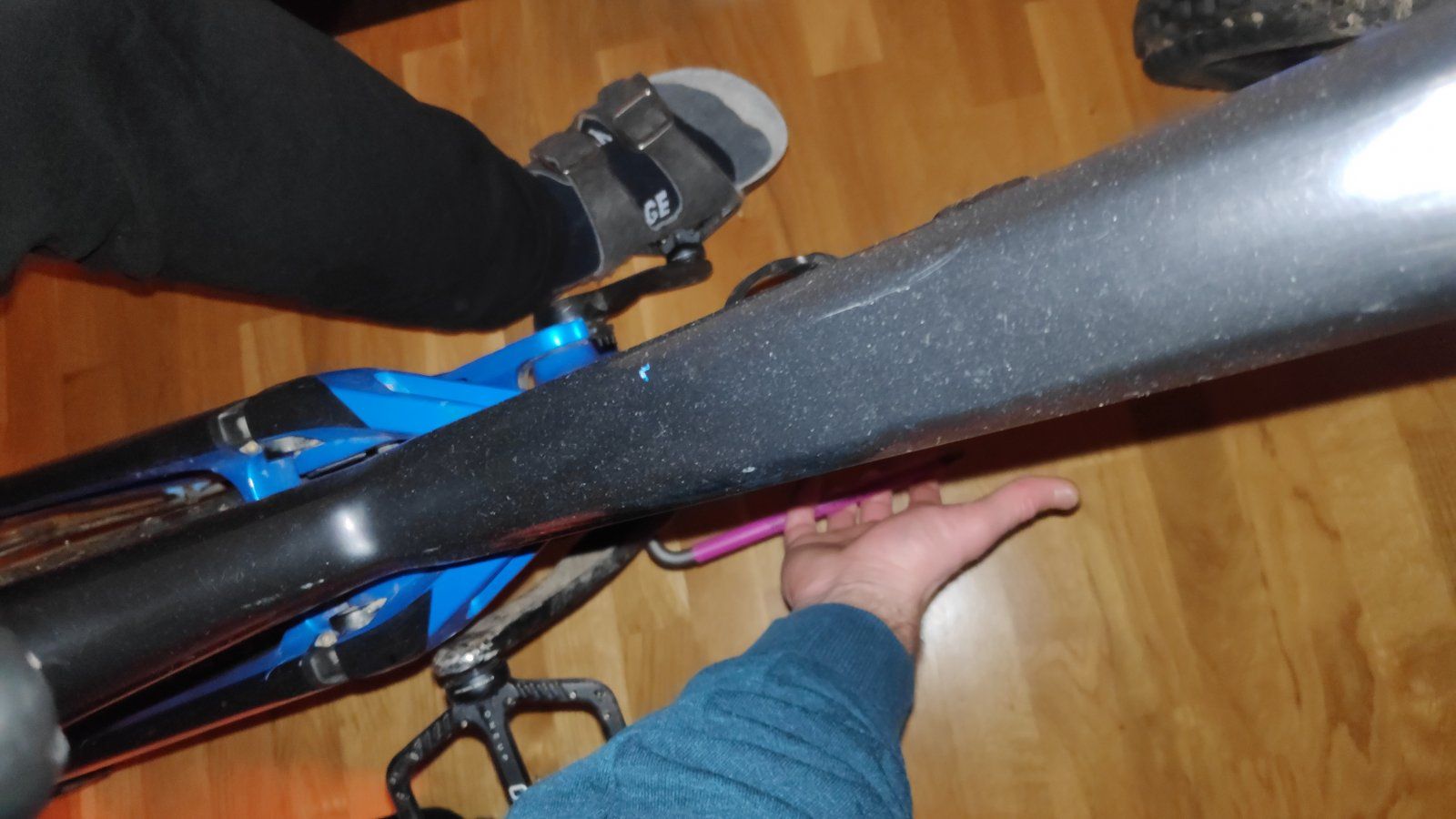

Das war bei allen meinen Neubikes bis dato so, dass die Kurbel Sack schwer zu lösen ist. Bewehrt hat sich bei mir bisher über das Bike zu stehen und mit dem linken Fuss auf das linke Tretlager zu stehen und dann mit einem Inbus das Tretlager gegen den Uhrzeigersinn zu lösen (zum Hinterbau hin). Das braucht manchmal richtig Schmackes.
So:
Vielen Dank für den Tipp. Jetzt hat es funktioniert. Es hat gekracht, dass ich gedacht habe, es ist alles am arsch 😂
So:
So, oder mit Hilfe von einem Hocker.

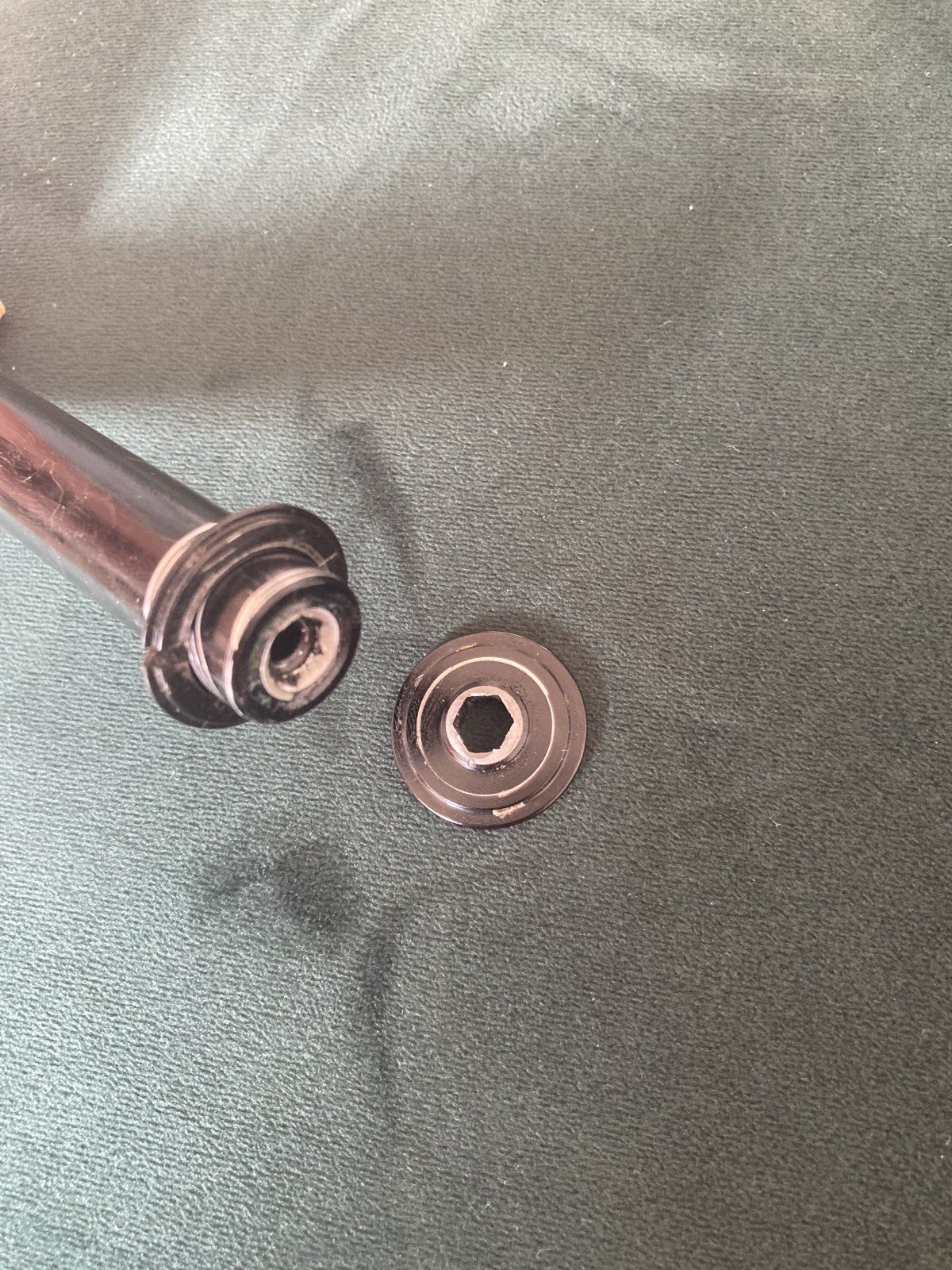

Hallo zusammen,
bei meinem Tyee Alu hat der Hinterbau geknackt, weshalb ich ihn heute auseinander genommen, überprüft und mit Fett neu zusammengebaut hatte. Nachdem ich alles mit 15 NM angezogen hatte, hat es bei der letzten Schraube laut geknallt und der Schraubenkopf ist abgerissen. Eigentlich hatte ich noch nie Probleme und das richtige Drehmoment war eingestellt.
Weiß jemand ob es die Achse und die Schrauben auch einzeln bei Propain gibt? Es handelt sich um das Lager ohne Dirtshield also am Link das untere.
Vielen Dank euch schonmal!
