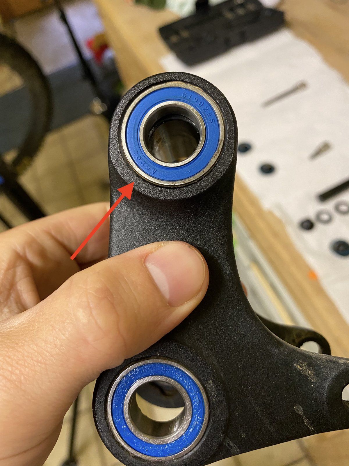

Hi, habe heute mal den Hinterbau meines 2020 Tyees auseinander gebaut um nach den Lagern zu schauen.
Siehe da, die zwei Lager an der Wippe (die ohne Dirtshields) sind kaputt. Das eine lässt sich gar nicht mehr drehen und das andere läuft rau und lässt sich sehr schwer drehen.
Ich möchte die beiden Lager nun tauschen. Welche Lager nehme ich am besten, wie bekomme ich die Lager raus und wie bekomme ich die neuen Lager rein? Welche Werkzeug brauch ich idealerweise?
Vielen Dank im Voraus.
Mach die neuen Lager auf jedenfalls vorher auf und mach die voll fett.
Kugellager sind idr nicht völlig mit fett gefüllt. Der eigentliche Einsatzzweck von einen Kugellager ist ein anderer als sich immer nur minimal zu bewegen wie es bei einem Mtb ist.

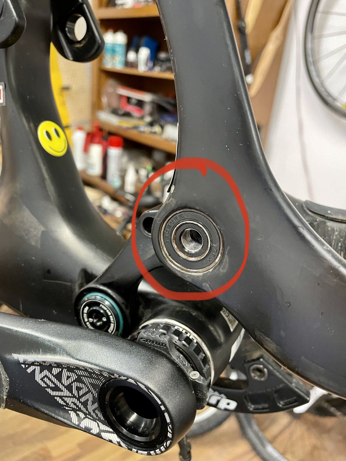

Eine Frage:
Es handelt sich um ein 2019er Tyee CF. Auf dem eingekreisten Lager sind 15Nm angegeben. Bei 13Nm knackt der Drehmo, wenn ich auf 15 gehe, habe ich das Gefühl, dass der Gegenhalt nicht stärker wird und ich kann die Schraube weiter drehen. Irgendwie hatte ich nicht das Gefühl, dass das fester wird und ich wollte nicht einfach weiter prügeln. Vermutlich wird es auch mit 13Nm nicht auseinander fallen, aber ich wundere mich, warum ich die Schraube gefühlt weiter drehen kann. Groß auseinander gebaut hatte ich da eigentlich nie was, müsste also ab Werk so sein. Die auf der anderen Seite habe ich noch nicht geprüft, da man dafür den Bashguard extra abbauen muss.
Habe ich das "Problem" verständlich erklärt? Irgendwelche Gedanken dazu?

Musste man da nicht auf der anderen Seite Gegenhslten. Schau mal ob sich die andere Seite mitdreht. Hab da was im Kopf.
Das war auch mein erster Gedanke! Dann dachte ich, "dass kann doch eigentlich nicht sein, dass der Bolzen da ganz durch geht", aber das werde ich auf jeden Fall überprüfen. Wie gesagt, an die andere Seite kommt man ohne Baumaßnahmen nicht dran, aber schauen, ob es sich dreht kann man ja. Wenn dem so wäre, dann wäre ja alles in Butter. Merci!
Achse geht durch, musst gegenhalten. Davon abgesehen sind 13 völlig in Ordnung, 10 auch, und so wie ich hörte sind auch 16 ohne Probleme fahrbar. ;)
Danke euch, dann bin ich beruhigt! Da ich nicht gegengehalten habe, kenne ich das tatsächliche Drehmoment natürlich nicht, aber wenn es schon 13Nm ohne das sind, dann wird der Hinterbau bei meinen überschaubaren Sprüngen schon nicht in eine andere Richtung abbiegen als die Front.
Vielen Dank für den Tipp. Hab gerade die neuen Lager bekommen und aufgemacht.
Hab zweimal die SKF und zweimal die Enduro Bearing bestellt.
https://r2-bike.com/SKF-Rillenkugellager-MTRX-Solid-Oil-61902-6902-2RS-15-x-28-x-7-mmhttps://r2-bike.com/ENDURO-BEARINGS-Kugellager-MAX-61902-6902-LLU-15-x-28-x-7-mmDie SKF sind komplett voll...haben allerdings auch einen stolzen Preis.
Bei den Enduro Bearings habe ich noch nicht nachgeschaut.
Wenn du dazu kommst, schau bitte mal in die Enduro Bearings rein, wie viel Fett da drin ist :)
Habe an dieser Stelle letztens auch reparieren dürfen. Ich hatte auf einer Seite leichtes Spiel, obwohl alles ordnungsgemäß angezogen wurde. Ende des Liedes: Der Bolzen saß fest in den Lagern, also so richtig fest. Bolzen ausgeschlagen, poliert und mit Fett wieder montiert und schon war auch das komische Spiel weg.

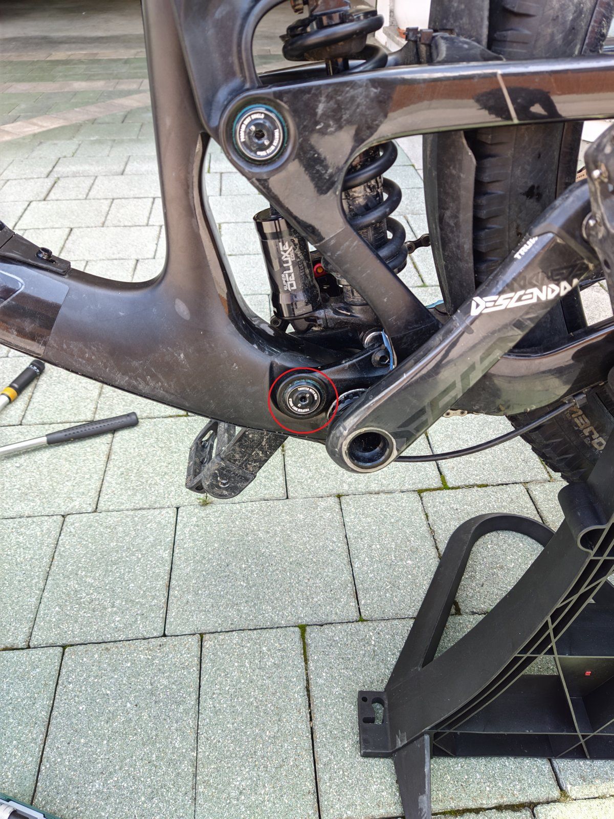

Moin,
Bin dabei die Lager und den Hinterbau zu tauschen(Hinterbau hat einen Riss) ich bekomme aber die Achse nicht raus. Muss ich die raus prügeln?
