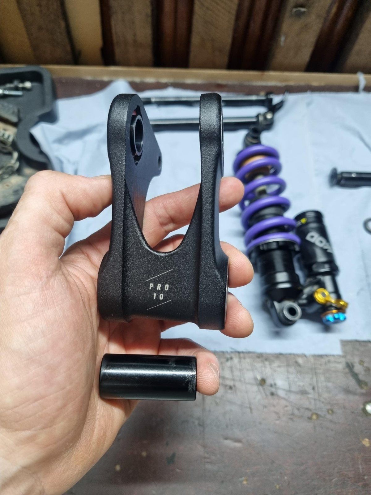

Hallo,
Kann mir jemand sagen, warum in dem Rocker zwischen den Kugellagern noch eine Hülse steckt? Ich komm einfach nicht drauf. Das Ding ist verschlossen. Der Bolzen läuft in den Lagern. Warum ist da noch die Hülse?
Hallo,
Ich vermute mal, als Abstützung für die Innenringe der Lager. Bin mir nicht mehr sicher, ob da eine Andrehung für die Außenlager im Rocker ist.

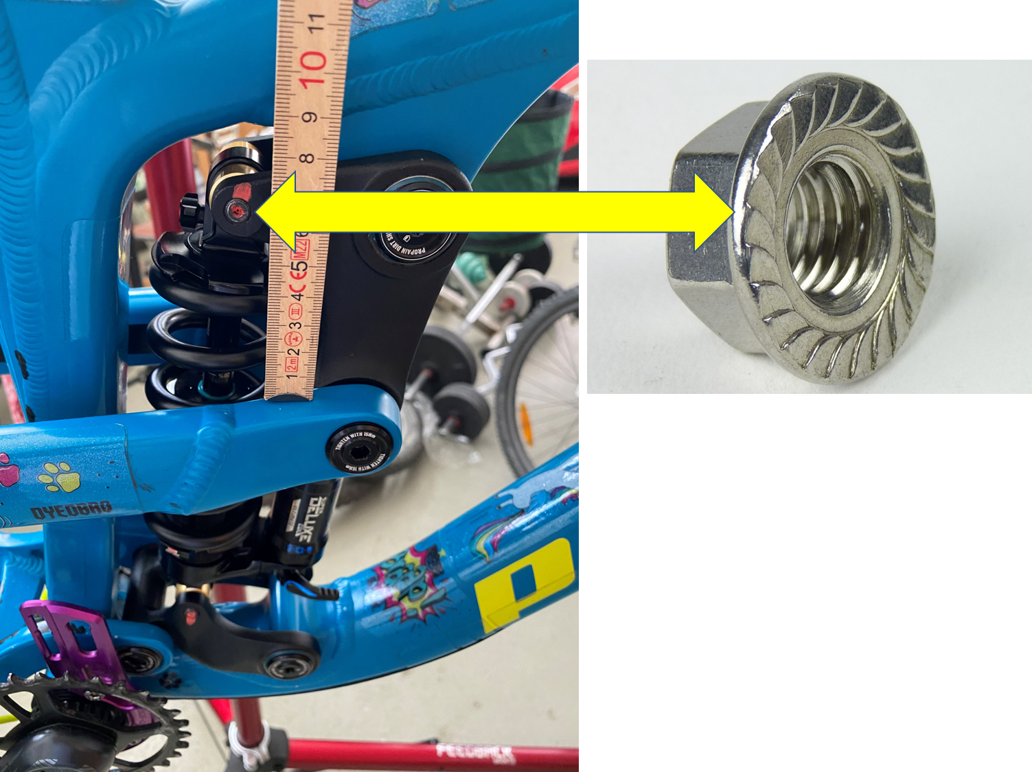

Hallo liebe Tyee-Rider,
wollte meinem Bike etwas gutes tun und habe den Dämpfer zum reinigen ausgebaut.
Beim WIedereinbau wollte ich den obern Dämpferbolzen mit den vorschriftsmäßigen 18Nm wieder anziehen und dabei hat es mit das Innengewinde der Dämpferwippe zernudelt.
EIn Reparatur mit Hilfe eines Helicoil oder eine Gewindeeinsatz erachte ich als wenig sinnvoll, da die Wippe sehr wenig Material um die Bohrung/Gewinde hat. Ich kann in dem Zusammenhang kann ich echt nicht verstehen, warum an einer Stelle mit so geringem Tiefenmaß, ein Gewinde mit 1,5er Steigung verbaut 🙄
Nun zu meiner eigentlichen Frage! Mein Gedanke ist es, ein längeren Dämpferbolzen zu verbauen und den gegenläufig auf der anderen Seite mit einer M8er Mutter zu sichern was einen gewissen Überstand mit sich bringt. Jetzt stellt sich mir die Frage, ob die Sattelstrebe bei sattem EInfedern eventuell die Mutter toucherien könnte.
Gibt es diesbezüglich von Eurer Seite Erfahrungswerte?
Herzlichen Dank im Voraus für Eure Unterstützung 🤝
LG Andy

Erfahrung nicht, aber wenn du den Dämpfer schonmal ausgebaut hast kannst du doch den Rahmen einfach durchfedern und schauen wie viel Platz da ist. Muss man vermutlich noch etwas Sicherheit dazu geben falls der Rahmen flext, aber für einen ersten Eindruck ob es überhaupt gehen könmnte... Wenn ich das seitliche Bild anschaue bin ich mir aber nicht mal sicher ob sich der Punkt überhaupt an den Sitzstreben vorbeibewegt oder alles oberhalb abspielt wo Platz ist.
