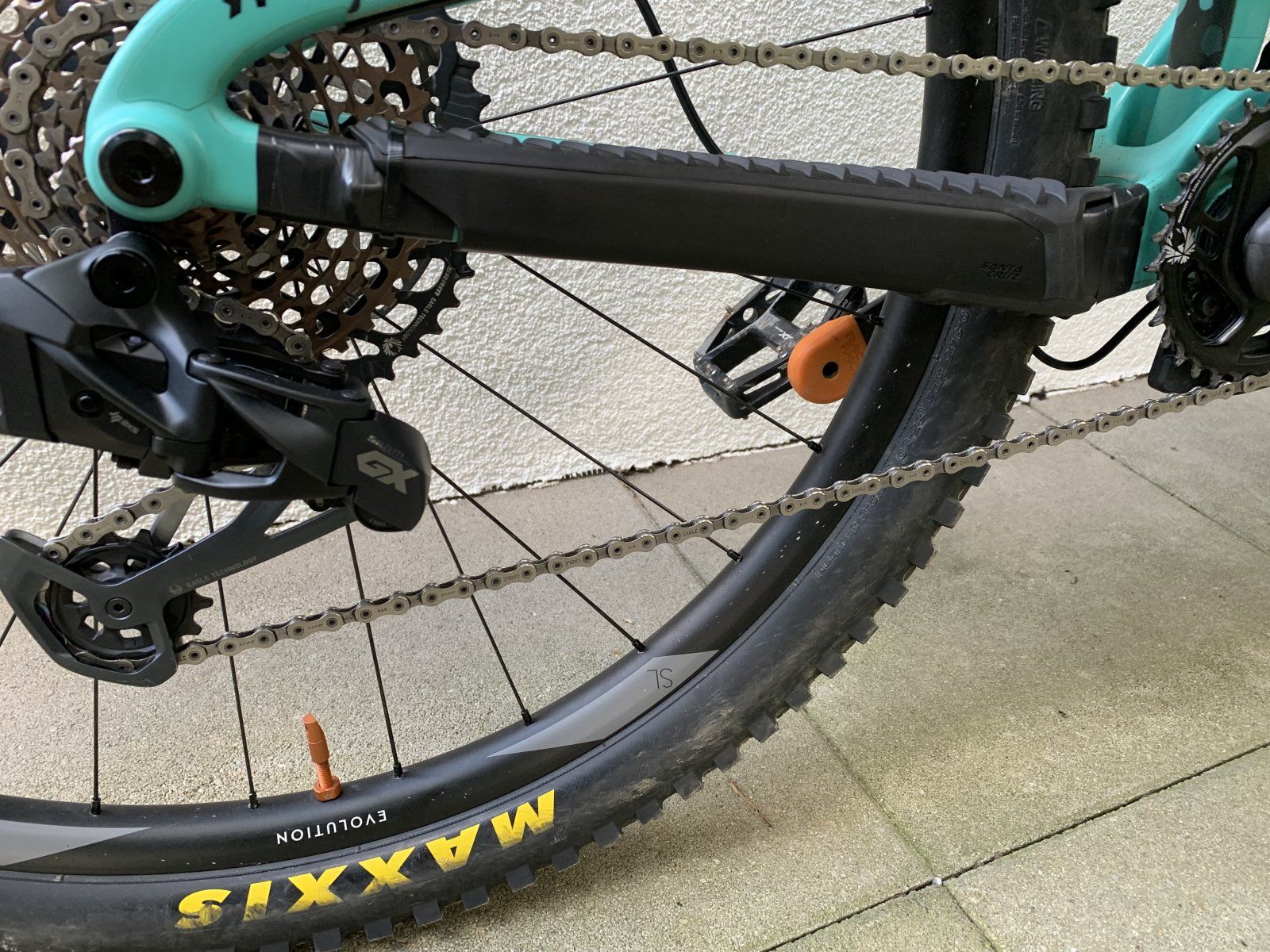

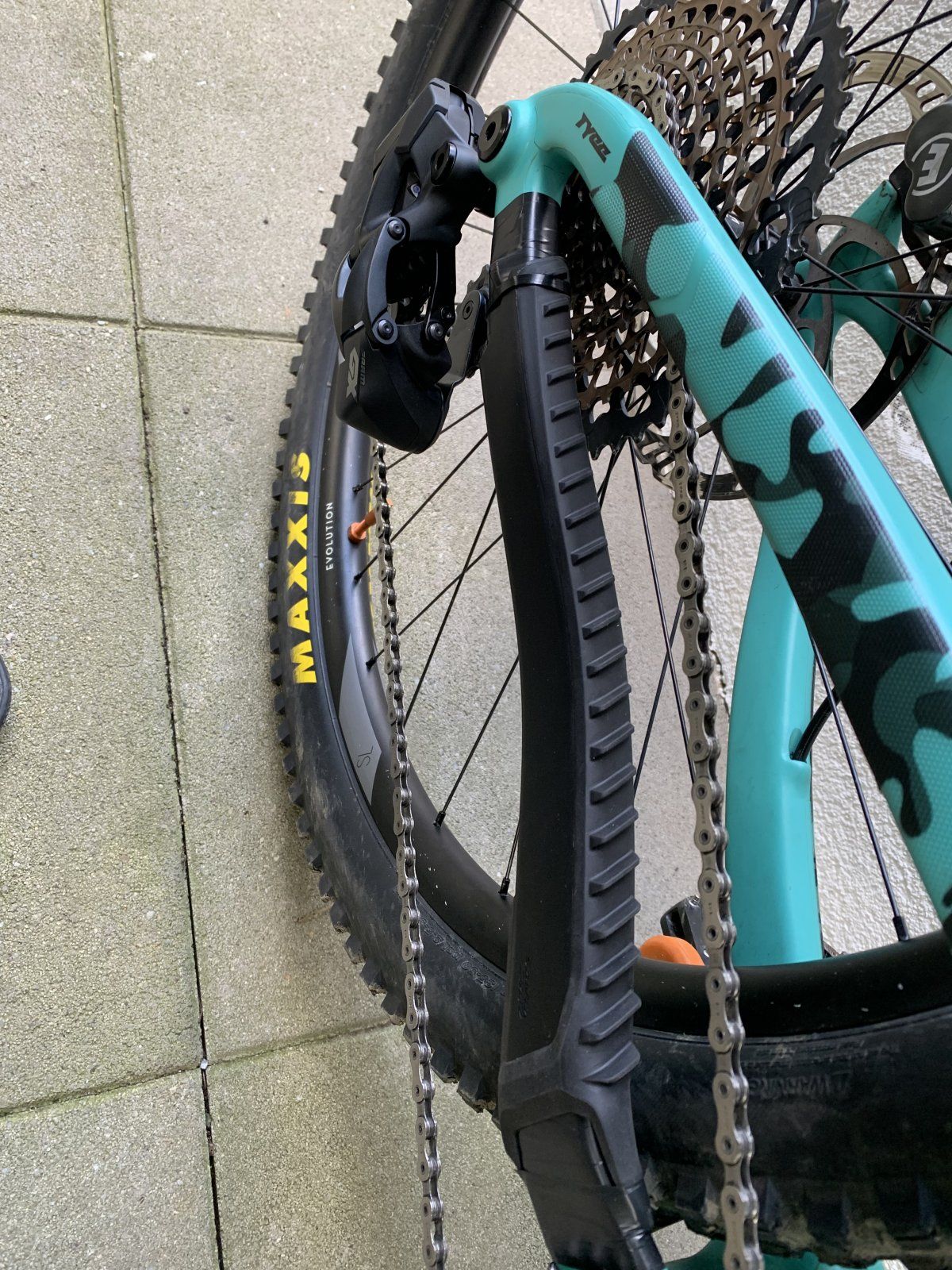

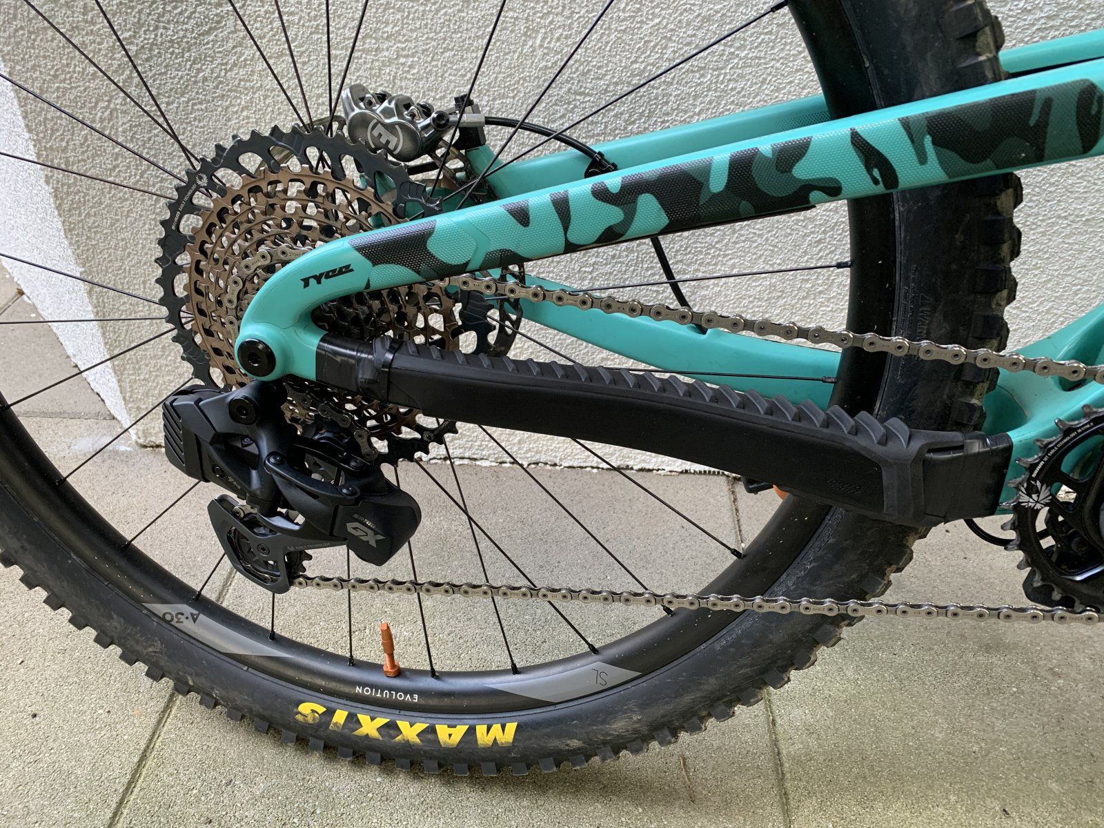

Liebe Tyee- Community:
Nach einem unendlich geilen Sommer mit zigtausend Höhenmetern rauf und runter habe ich nun zwei lästige Baustellen einer Lösung zugeführt:
Der Kabelbinder, der das leidige Problem der Zugführung unter dem Tretlager gelöst hat, hat weitere Probleme mit sich gebracht- mitten in der Saison war die Bowdenhülle am Eintritt in den Frameguard am Unterrohr durch die vielen Knickvorgänge beim Ein- und ausfedern einfach durch- wie ein Draht den man oft genug hin-und zurückbiegt.. kurzfristig eine Neue Hülle eingezogen und gut war es- nun habe ich das Problem nicht mehr- GX AXS montiert- Problem gelöst ;)
Der pervers laute Schutz für die Kettenstrebe wurde in einem ersten Schritt von seinen Stegen befreit und mit Slappertape gepimpt- das hält bei meiner Saison aber nur 3 Monate- dann ist es durch und sieht immer scheiße aus-
Die Guards von Santa Cruz habe ich immer schon geil gefunden und der vom Heckler passt nach kleiner Adaption mittels Heissluftfön und Seitenschneider wie angegossen- die Durchmesser und der S- Schlag in der Strebe sind beinahe identisch 💪
Euch allen noch eine geile Restsaison- Ride on!!
