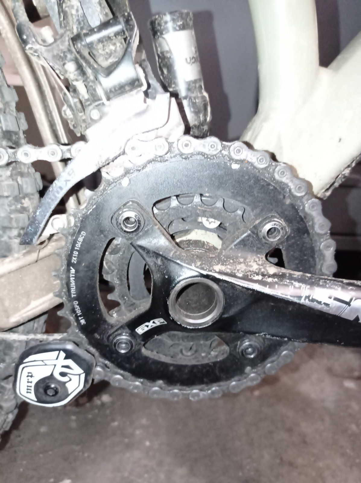

Schonmal danke für deine Antwort. Ich hab mal eben ein Foto gemacht. Hoffe man kann bei dem ganzen Siff was erkennen 😅

Hm ich hab ein 3 Fach Setup umgerüstet in dem ich die Montage des Mittleren mit einem Kettenblatt ausgerüstet habe. Ich bin mir jetzt nur nicht sicher auf welche Position du das einfach Kettenblatt setzen musst.
Ich Tippe mal auf eine 96/94 asymmetrische Aufnahme.
Also würde sowas passen:
https://www.bike-components.de/de/OneUp-Components/94-96-BCD-Kettenblatt-p75907/
Edit: Aber vlt. kann da jemand abders genauere Angaben machen.... 🤔
