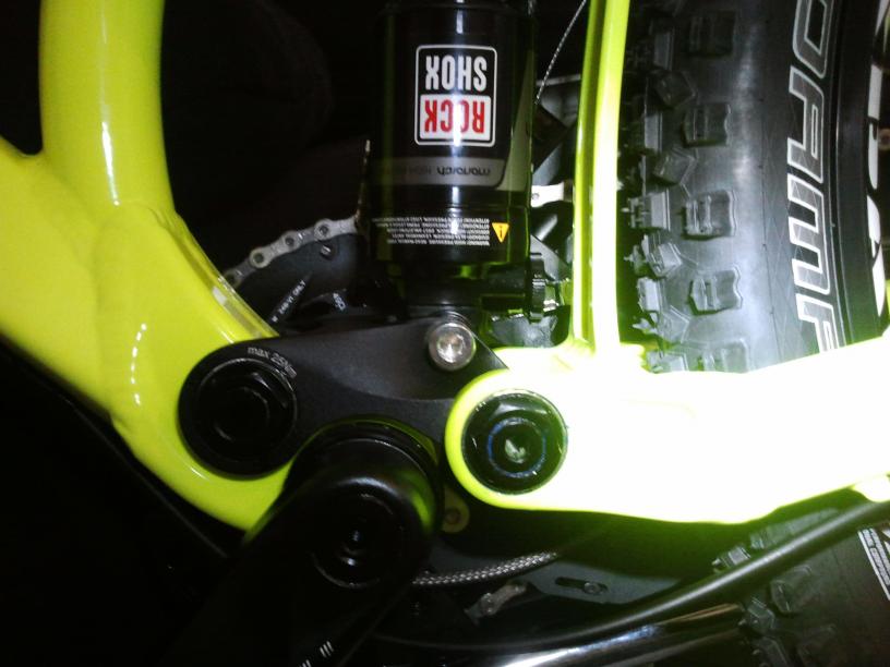

Kein Problem. Auf dem zweiten Bild kann man schon sehen, dass das Zugstufenrädchen relativ tief sitzt und daher bei umgedrehten Dämpfer mit der unteren Wippe kollidieren würde.
Kannst Du mal ein Foto machen?
Hätte ich mir mal vorher das Bild vom Monarch R angesehen, hättest du nicht die Mühe gehabt den rausbauen zu müssen. Ich habe nen RT3 und da sind die ganzen Einstellrädchen weiter oben, sodass man den ohne Problem so einbauen kann, dass alles nach vorn zeigt.
Macht nichts, so hab ich wenigstens mal die Ausbauerfahrung gesammelt...wenn man den Umwerfer demontiert, kommt man übrigens einigermaßen an das Ventil ran, dank DirectMount geht das ja relativ einfach.
Kleine Ergänzung noch: Auf der Propain Homepage sieht man ein Tyee I, an dem der Dämpfer mit Ventil und Zugstufenrad nach vorne montiert ist. Hat jemand eine Idee, wieso das passen kann? Ist vielleicht ein anderer Dämpfer oder eine anders gefräste Wippe verbaut?

Habe es gestern probiert, das Rädchen der Zugstufe stößt an die Wippe - gesetzt dem Fall, dass ich mich nicht einfach zu blöd angestellt habe. Ich meine das Problem kann man auf dem Bild auch einigermaßen erkennen, das Rädchen liegt tiefer als die Wippe auf der Vorderseite.
Jap, sagt der David.
Übrigens passt der X-Fusion Vector Air NICHT! Der AGB ist zu lang und stößt an das Sitzrohr. Nun muss ich zusehen, eine Dämpferaufhängung mit geändertem Befestigungspunkt zu basteln... Das wird ein Abenteuer :D.
