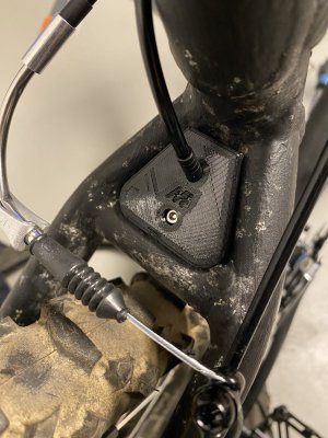

Für den Umwerfer brauchte es noch einen Gegenhalter. Also kurz das CAD und den Drucker angeworfen und voila:
