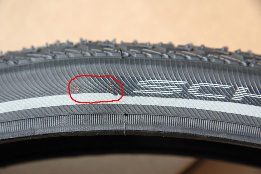

ich fahre seit Nov. 2007 auf meinem Rad den Schwalbe Marathon Supreme. Die Reifen sind nun ca. 9000 km gelaufen, bei 3 Platten. Mit den Laufeigenschaften der Reifen bin ich sehr zufrieden. Das Profil ist noch gut, aber sie haben zwischenzeitlich bedenklich viele Risse, auf der Lauffläche wie auch auf den Flanken. Darüber bin ich schon enttäuscht, dass man die Reifen nach noch keinen 3 Jahren austauschen muss, weil das Material nicht mehr mitmacht. siehe Bilder.
Ich habe mir nun überlegt mal den Schwalbe Dureme zu testen. Bestellt, ausgepackt und völlig enttäuscht: Beide Reifen haben Fertigungsfehler. Schwalbe hat an der falschen Stelle mit Gummi gespart, so dass an beiden Reifen an unterschiedlichen Stellen die Karkasse rausschaut. Desweiteren habe ich die Dureme mal auf die Küchenwaage gelegt.
Die beiden Dureme sende ich nun wieder zurück. Ich überlege nun den Hersteller zu wechseln.

Die Risse auf den Bildern sehen für mich auch eher nach längerem Betrieb mit zu geringem Luftduruck aus, da ein deutlicher Riss genau in der Mitte... Außerdem, dieser dunkle Streifen da, läuft da zufällig noch ein Seitenläufer-dynamo oder woher kommt der Streifen?

Du bist ein echter Detektiv, ja an der Stelle lief für kurze Zeit ein Seitenläufer-Dynamo. Die Risse sind aber auch auf der anderen Reifenseite und am anderen Reifen.

Aber grade die Tatsache, dass die Außprägung der Risse gerade in der mitte besonders hoch ist, lässt zumindest zeitweise zu niedrigen Luftdruck vermuten. Vieviel Bar waren da denn in der Regel so drinn?
