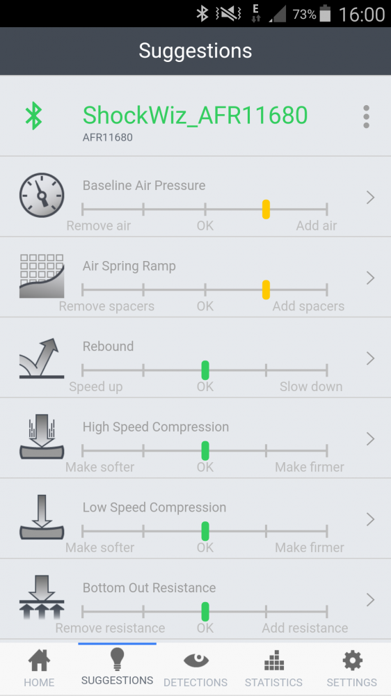

Bin noch ausgiebig am testen. Hab erstmal Volumenspacer für meinen Dämpfer bestellen müssen.
Ich geh mal ganz nach Anleitung vor um es zu testen. Laut der sollte man die ersten zwei immer als paar verstellen.
Außerdem wollte ich die Luftkammer sowieso schon vor Shockwiz verkleinern ^^
