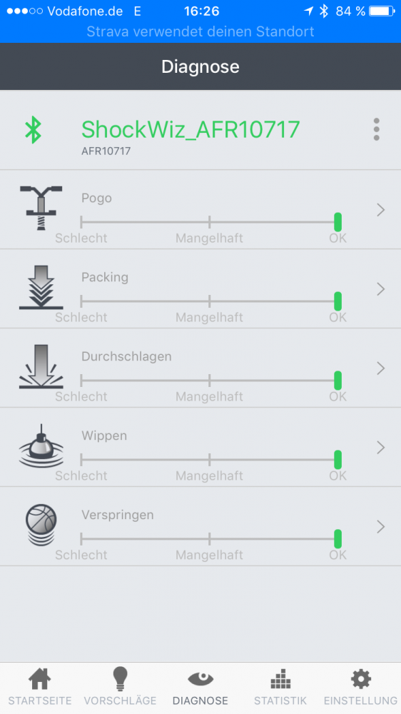

So, noch ein Bericht:
Heute gabs ein Firmwareupdate für das Shockwiz. Ergebnis ist für mich nun ein vollkommen anderes, als bisher. Das gute daran: Shockwiz lässt die Verlässlichkeit nicht mehr durch uphill beeinflussen. Das Bedeutet, ich kann meine normale Hometrailrunde fahren und nach dem ersten Trail ist die Verlässlichkeit dann bei mir bei 79% gewesen. Nach dem zweiten bei 99%. 100% hab ich nie erreicht.
Es scheint aber auch so, das Shockwiz nur noch die wirklich anspruchsvollen Passagen (also wo das Federelement richtig beansprucht wird) in die Auswertung mit einfließen lässt.
Meine Strecke:
https://www.strava.com/activities/901241742
Shockwiz:
Das Ergebnis ist dieses Mal anders. Mein Dämpfer ist wohl doch nicht optimal. Ob man dem nun glauben kann, weiß ich inzwischen nicht mehr. Ich finde meinen Dämpfer etwas zu weich eingestellt. Aber Shockwiz sagt was anderes. Der Federweg des Dämpfers wurde nahezu komplett genutzt.
Für mich ist hier Ende. Dachte, das Teil ist schon marktreif. Scheint aber nicht zu sein, wenn durch ein Firmwareupdate das komplette Ergebnis und das Verhalten über den Haufen geworfen wird. Dafür sind 410€ einfach lächerlich hoch. Die ganzen Tests, welche man von dem Teil schon im Netz sehen kann, sind in meinen Augen nicht aussagekräftig.
Neue Firmware ist 3.1 falls es jemand interessiert.

Das gute daran: Shockwiz lässt die Verlässlichkeit nicht mehr durch uphill beeinflussen ... Es scheint aber auch so, das Shockwiz nur noch die wirklich anspruchsvollen Passagen (also wo das Federelement richtig beansprucht wird) in die Auswertung mit einfließen lässt.
da ist nichts von quarq direkt, oder?
bei den vorhanden sessionsdaten in meinem shockwiz hat sich durch den update gar nichts geändert - null, nada, nichts.
das wäre freilich der absolute, und ein kaum vorstellbarer supergau seitens quarq, wenn der algorithmus jetzt plötzlich (deutlich) andere vorschläge machen würde - quasi tödlich für den weiteren erfolg.
@ragetty , wie sieht es denn bei dir insgesamt aus? Wenn du sagst, es hat sich beim algorithmus nichts verändert, wie war es denn bisher bei dir? Wie hoch war dein Verlässlichkeitswert bei denen Ausfahrten?
Ist ja nicht so, als würde ich das Shockwiz schlecht machen wollen. 410€ sind ja nicht eben mal just for fun ausgegeben. Ich würde mir schon echt wünschen, dass der Output von dem Teil auch irgendwie als richtig einzuschätzen wäre.
Vor dem Firmwareupdate war das Shockwiz von mir nicht wirklich brauchbar und auch nicht ernst zu nehmen. Nach meiner letzten Fahrt (Die Runde von mir ist fasst immer die selbe) hab ich halt ein vollkommen anderes Ergebnis als sonst.
Ohne den Hintergrund zu kennen ist dein letzter Post auf MTBR nur nicht leicht nachzuvollziehen.
das *ergebnis* war das gleiche - zu etwaigen änderungen beim algorithmus habe ich freilich keine anhnung.
ist dein neues ergebnis von dem selben datensatz gewesen, oder war das ab dem update eine neue session? wenn eine neue session, war alles an dem tag 'gleich'?
die verlässlichkeit bei mir war lediglich 49%, jedoch, wie du, habe ich eine runde die mehrmals (an einem einzigen kühlen nachmittag) das gleiche ergebnis lieferte - also, shockwiz war eindeutig konsistent. und, für die vorhanden sessionsdaten, nach dem update immer noch das gleiche.
ist freilich auch kein konkreter beweis ... aber wenn das ergebnis auch nur etwas mehr als minimal anders gewesen wäre – und es dafür keinen anderen grund gibt (und es sind vielleicht viele) – dann, ja, quarq hat ein massives problemchen ...
Nach dem Firmwareupdate hab ich eine neue Session gestartet. Die Daten sind alle von einem Tag. Meine gefahrene Tour hab ich oben verlinkt (Strava). Auf der Tour ist nach dem Bärensee ein ordentlicher Trail. Teile des Trails sind mit S3 Einstufung. Nach dem Trail hab ich die Screenshots gemacht. Zuhause waren die Ergebnisse immernoch die gleichen man sieht auf meinen Screenshots die Uhrzeit wann ich diese gelacht hab. Man sieht an der Strava Aufzeichnung, dass diese nach ca 75% der Strecke gemacht wurden. Die restliche Fahrt hat das Ergebnis nicht mehr verändert. Darum gehe ich davon aus, dass wenn man mal 99% verlässlichkeit erreicht hat, entweder nicht weiter ausgewertet wird, oder eben nur die wirklich anspruchsvollen Teile der Strecke ausgewertet werden. Nach dem Trail kam nicht mehr wirklich was anspruchvolles. Screens vom aktuellen Datensatz auf meinem Shockwiz liefere ich gerne, wenn das die Glaubwürdigkeit meiner Aussage steigert. Nach den Screenshots von meinem letzten Bericht hier bin ich noch 10 km gefahren, aber am Shockwiz ist noch das gleiche Ergebnis zu sehen.
