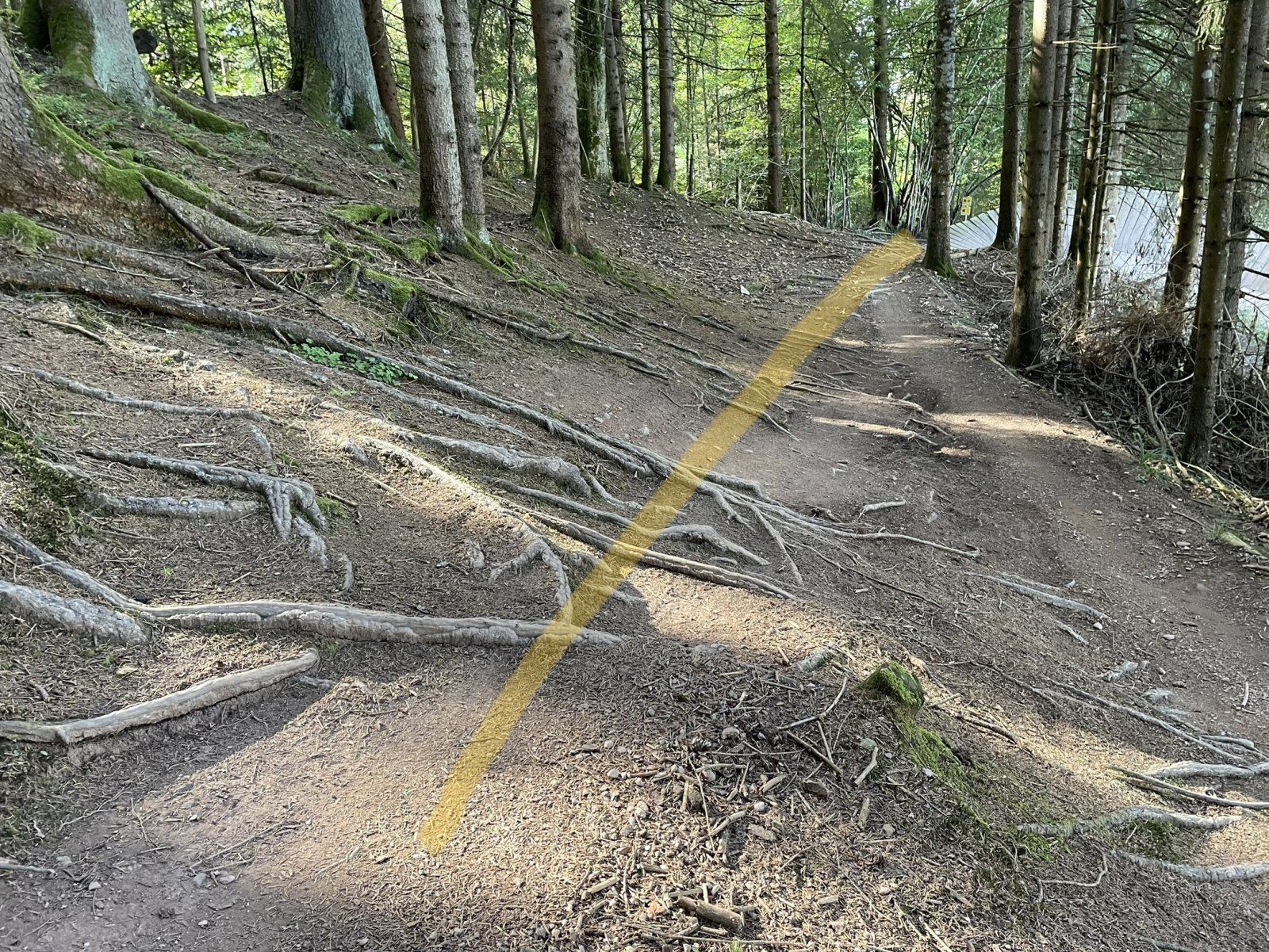

Ich bräuchte Mal eine Analyse zu hängenden größeren Quer-Wurzeln. Solange diese nicht feucht sind ist das vielleicht gar kein Stress, aber ich hab doch etwas Respekt davor volle Kanne drauf zu halten, weil mir vielleicht dann das VR verspringt oder abrutscht. Unnötige Panik?
Hier ein paar Fälle. Geplante Line in gelb eingezeichnet.
1. High-Line um dann besser die Linkskurve zu bekommen. Die Wurzeln sind recht stark abfallend bzw der Untergrund an der Stelle. Kann man abrutschen?

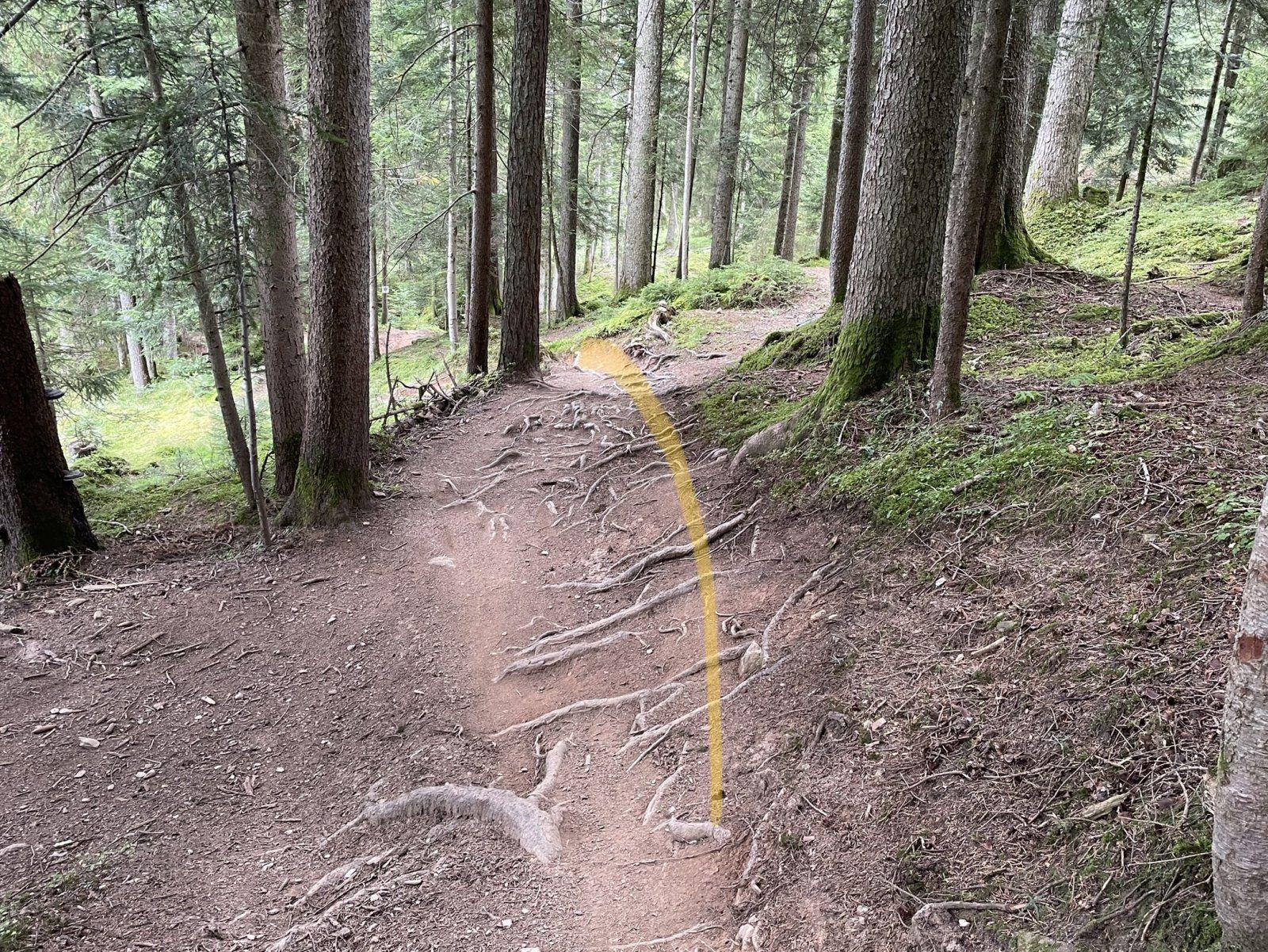

2. Hier alternative Straight-Line statt rechts unten lang. Es sieht recht flach aus, ist aber nicht ganz so. Die vorderen Wurzeln sind auch etwas höher.

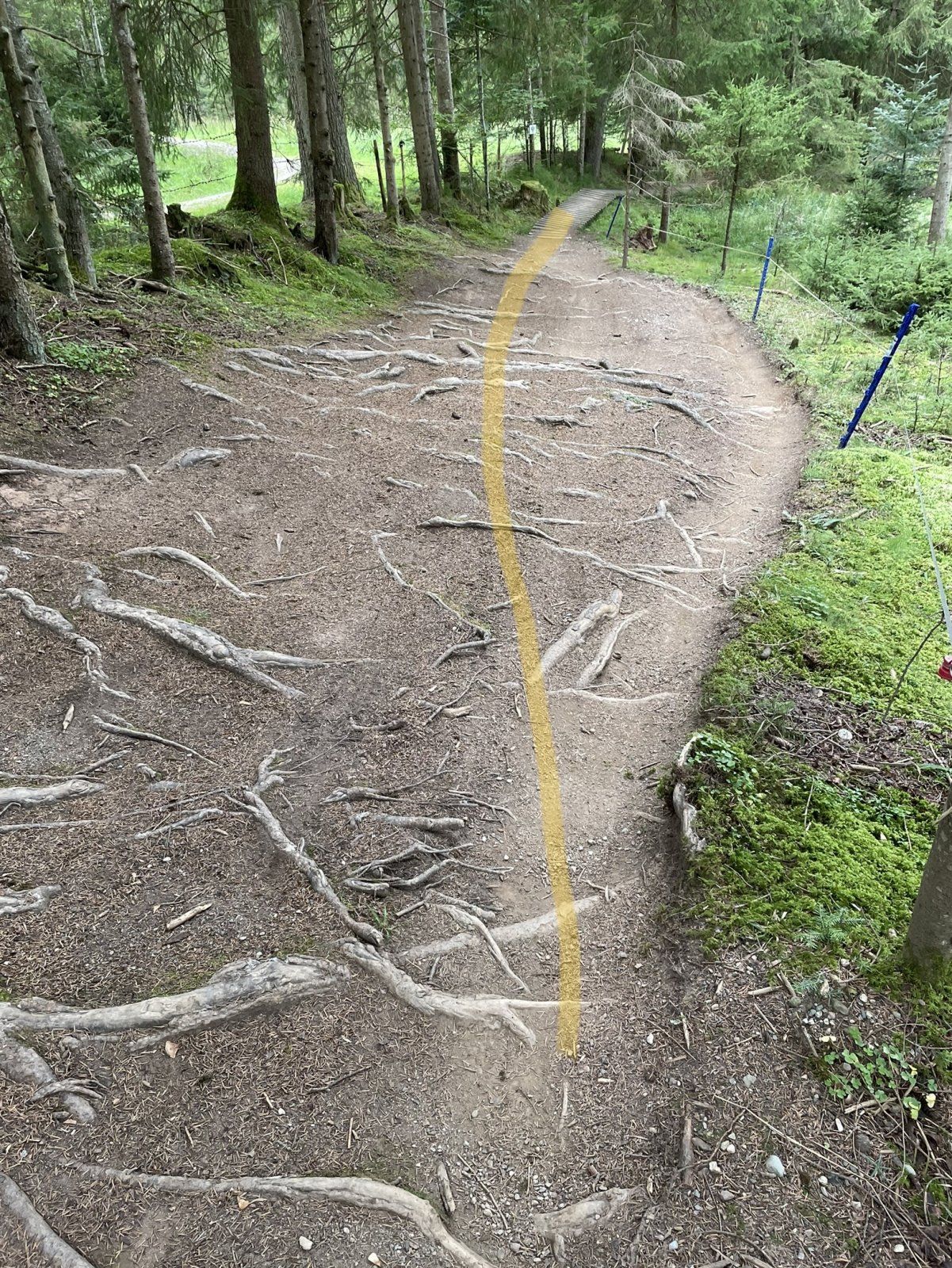

3. Laut einem Local den ich da getroffen hab die schnellste line, um gut in die Ausfahrt hinten zu kommen. Der ist voll durchgeballert, aber ich hab da noch etwas Angst an den doch recht hohen Wurzeln hängen zu bleiben oder Pedal-Grip zu verlieren. Einfach Lenker festhalten und durch?

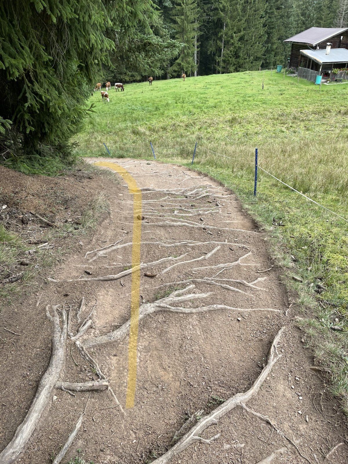

4. Bei der Kurve tue ich mir am schwersten nicht zu bremsen. Liegt wohl auch dran, dass ich hier schonmal weggerutscht bin und dann abgeflogen. Neben den Wurzeln muss man halt auch etwas Einlenken für die Kurve und der Boden ist staubig.

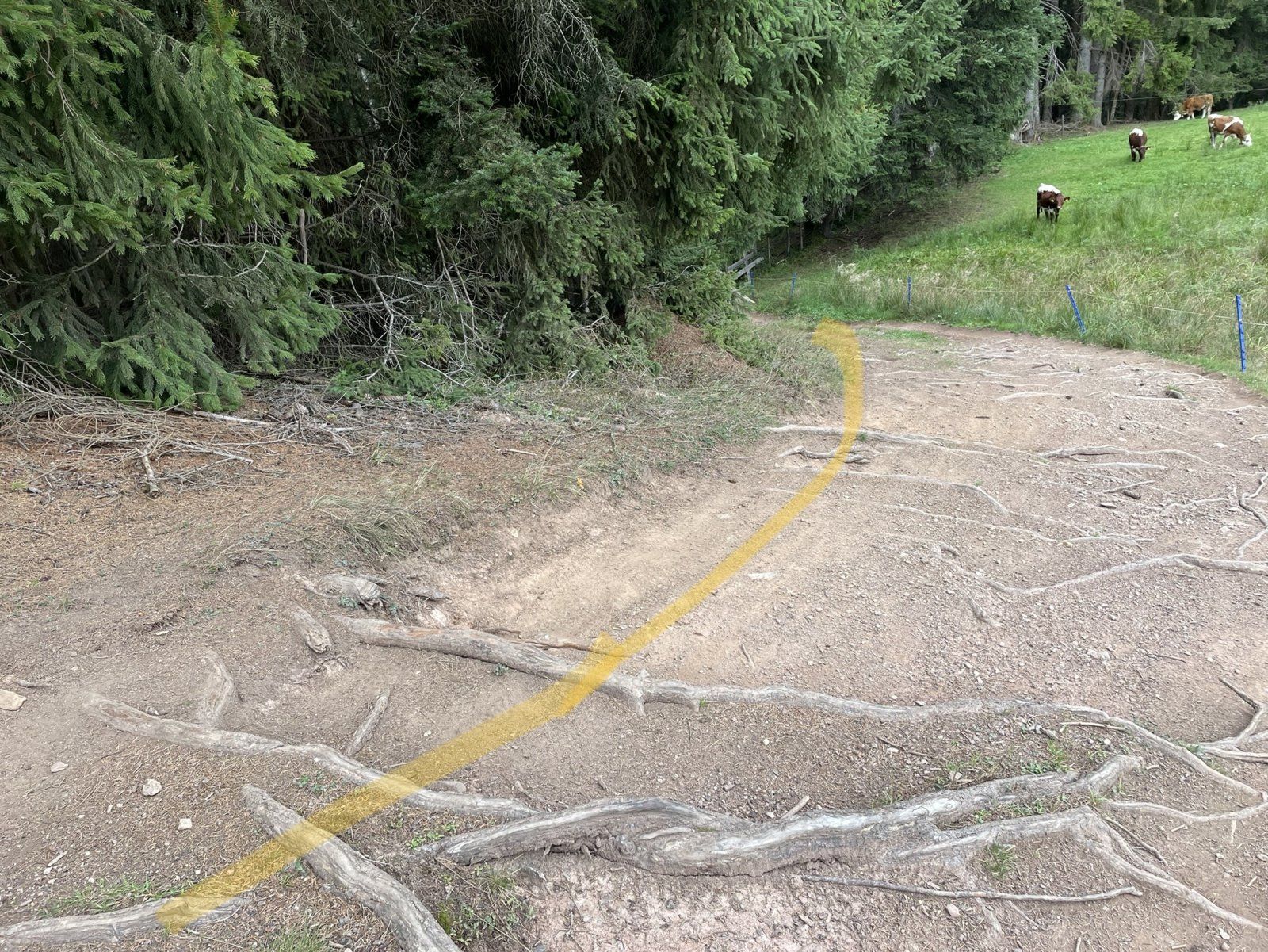

Wobei ich mir bei der Kurve von #4 und #5 selbst nach mehreren Versuchen nicht sicher war, ob innen wirklich schneller ist als außen.

Zu 2. K.A.
Zu 3. Am Anfang des Pfeils genau über den Knoten ist auch bei Regen am schnellsten
Zu 4. Wie wäre es mit ganz rechts bis zu blauen Pfosten und dann in die Kurve?
Radius vergrößern, Tempo hoch halten

bild 1 und 2 highline versuchen zu halten, ggf sogar von unten komment hoch fahren und dann wieder runter für größt möglichen exitspeed
bild 3 löinks oder mitte
bild 4 und 5 außen für maximale kurvengeschwindigkeit und exit speed.
