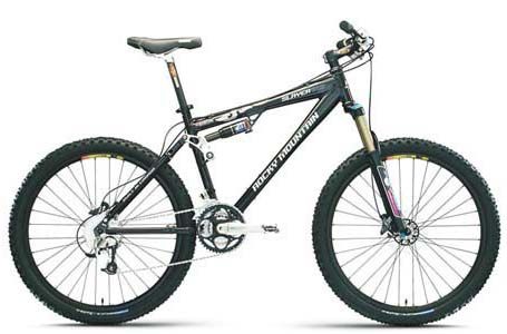

bist du auch schon mal ein rocky slayer gefahren, bzw, was hälst du von der anlenkung?
bisher fuhr ich ein 98 mokomoko. das hat ne ähnliche anlenkung wie das vortrieb. mir kommt das bike aber eher unsensibel vor, was aber auch an den wohl eher schlechten lagern liegen kann. wenn ich den dämpfer ausbau geht der hinterbau do recht zäh. hab aber noch nie nen service gemacht.
was gibts zu dieser anlenkung zu sagen? von meinem leihenstandpunkt aus is die vom slayer wohl sensibler da direkter :confused:

Das Ansprechverhalten kann nicht davon abhängig gemacht werden, ob der Dämpfer senkrecht oder waagrecht in den Rahmen eingebaut ist. Es kommt immer nur auf das Übersetzungsverhältnis im jeweiligen Dämpferarbeitspunkt an und auf die Leichtgängigkeit des Hinterbaus und auf die Federrate am Dämpfer.
Das Slayer ist kein schlechtes Bike, allerdings gibt es auch dort bessere Hinterbauten mit weniger Wippanfälligkeit und besseren Detaillösungen.
Der Thömus Oberrider spricht im Gegenteil besser an als das Slayer, was auch an der kleineren Federrate des Oberriders liegt, da er extra auf etwas mehr Sag ausgelegt wurde und das Mehr an Federweg beim Oberrider.
welche anderen rahmen mit der rockyanlenkung meinst du ?
das oberrider sieht mir halt so aus das die kraft irgendwie sehr "gerade" auf die wippe übertragen wird, is das nicht ein nachteil fürs ansprechen?
