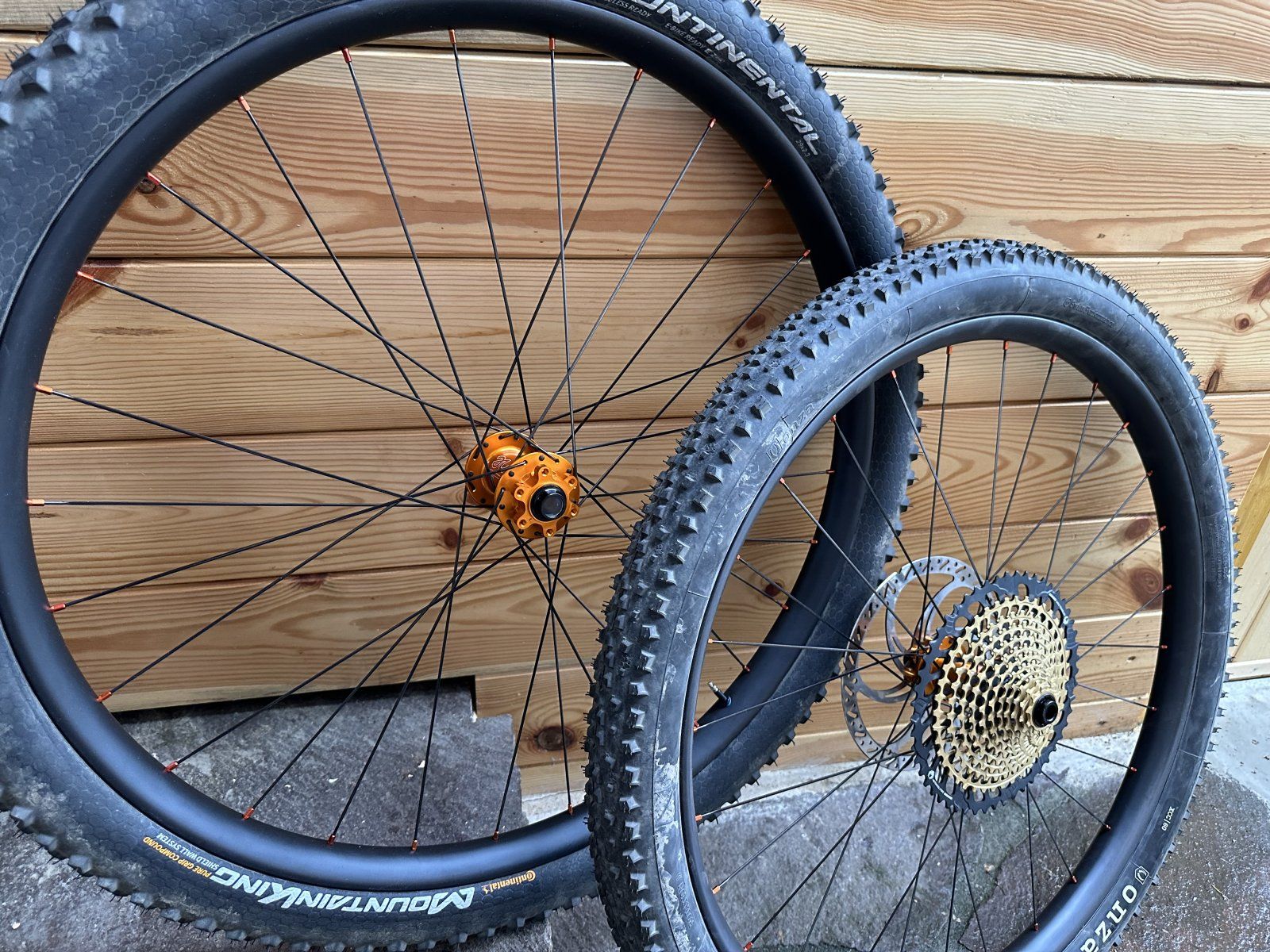

kleines Update von meinem Jibb, hab mich nun doch für nen Zweiten Laufradsatz entschieden.
Die ersten beiden Ausfahrten waren schon mal positiv, dass knappe Kilo weniger an den Schlappen fühlten sich merklich Spritziger an:D

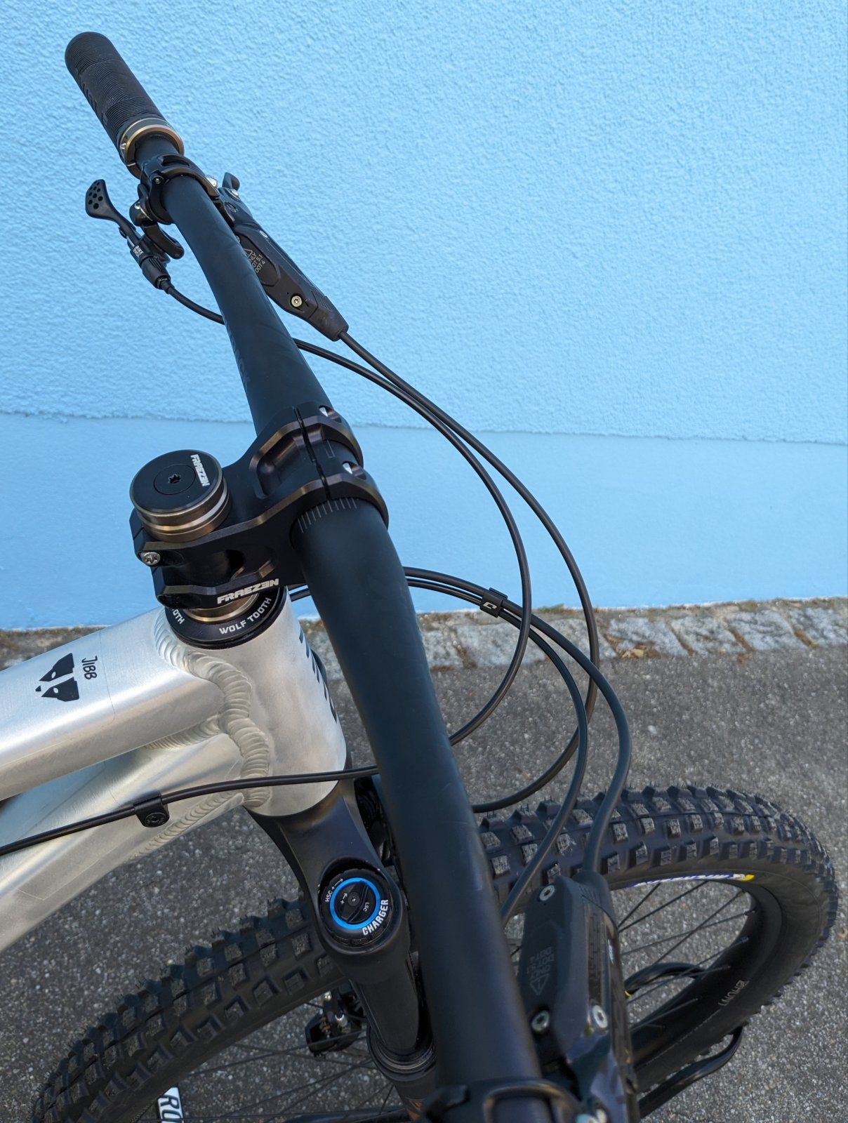

Bin echt auf den Winkelsteuersatz gespannt...Habt ihr die Mitte von Steuerrohr über den Die Fadenmethode bestimmt? Oder gibt es da noch nen anderen Trick den genau mittig Einzugpressen?
Ich habe ihn mit der vorgeschlagenen Fadenmethode installiert und danach noch mal grob gecheckt - hat für mich gepasst, aber das kann man sicherlich noch akkurater machen.

Die Fadenmethode hat dann auch sehr zufriedenstellend funktioniert und der Winkelsteuersatz ließ sich problemlos verbauen...Lenkwinkel wirkt damit schon sehr sympatisch, wenn das Jibb neben den beiden Madonna's im Hause steht.

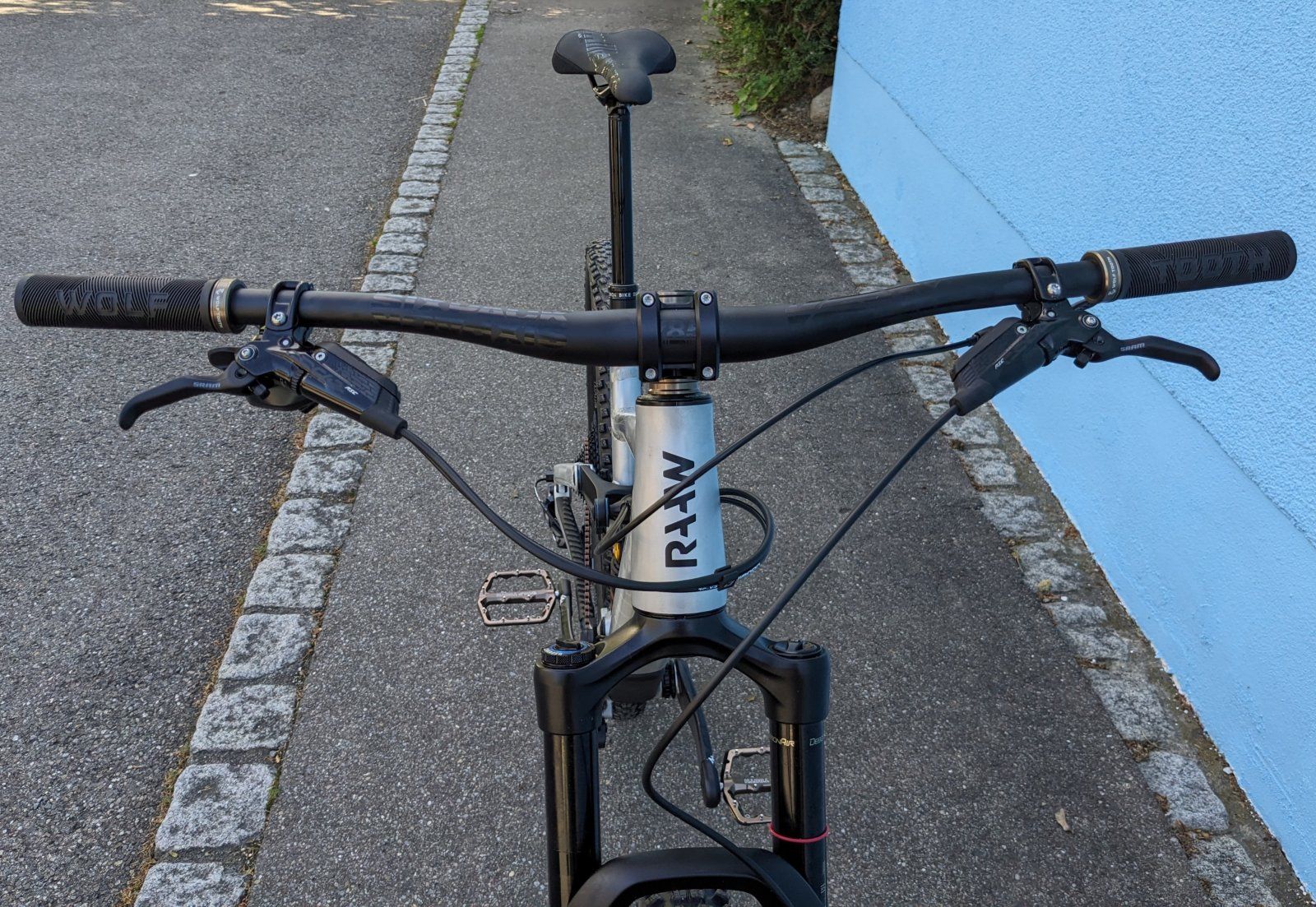

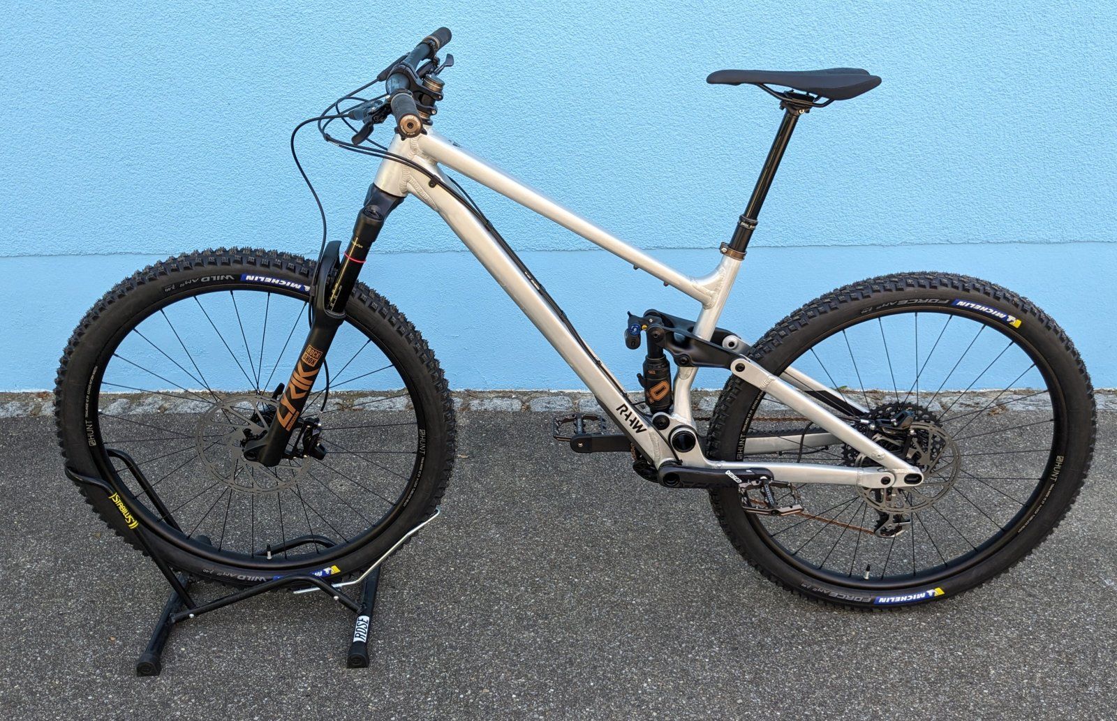

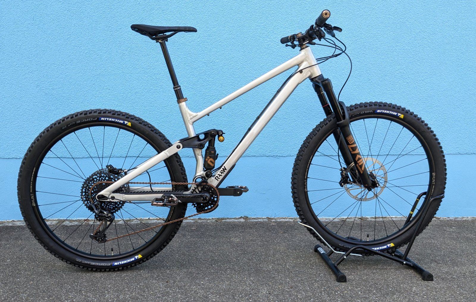

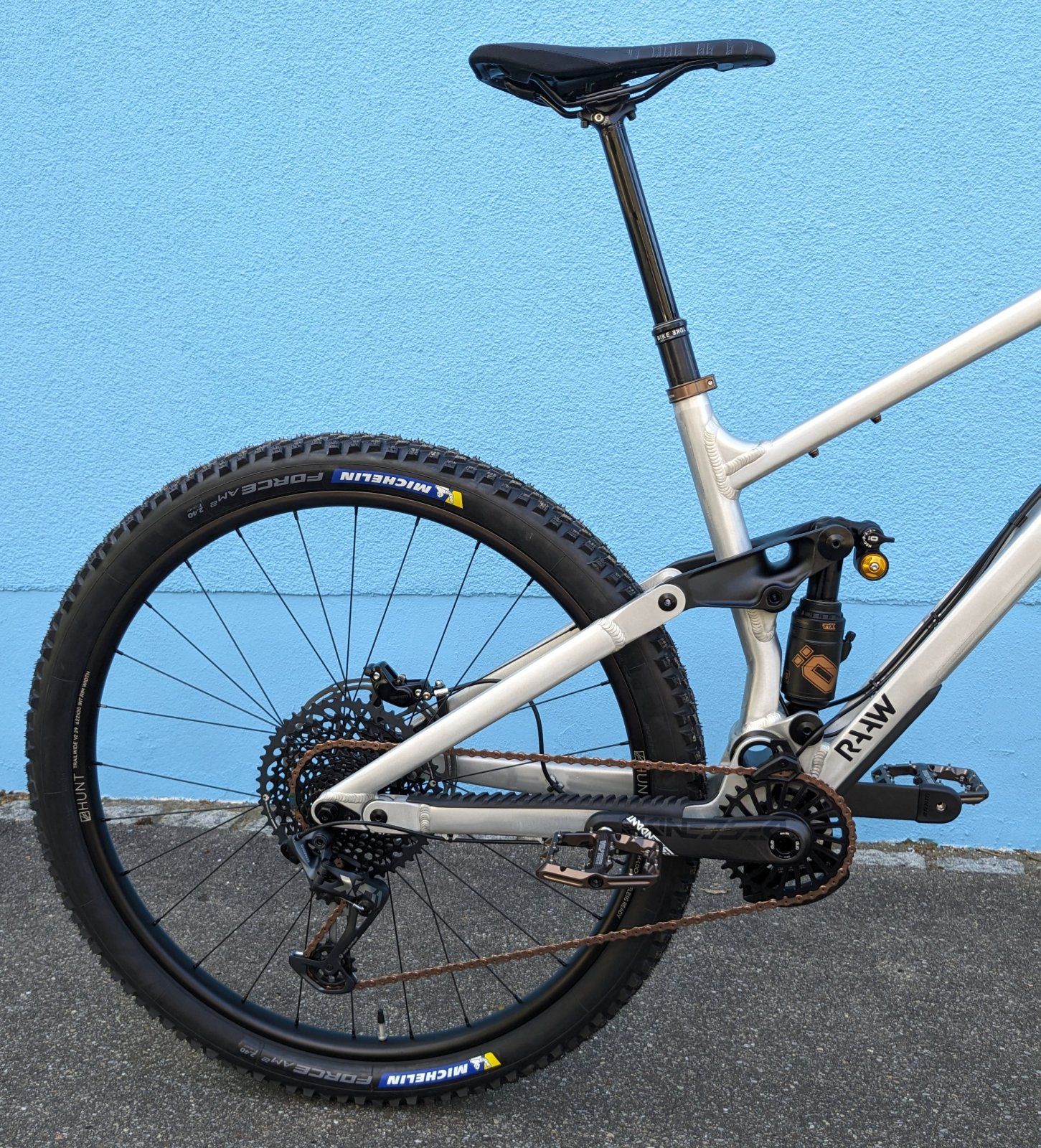

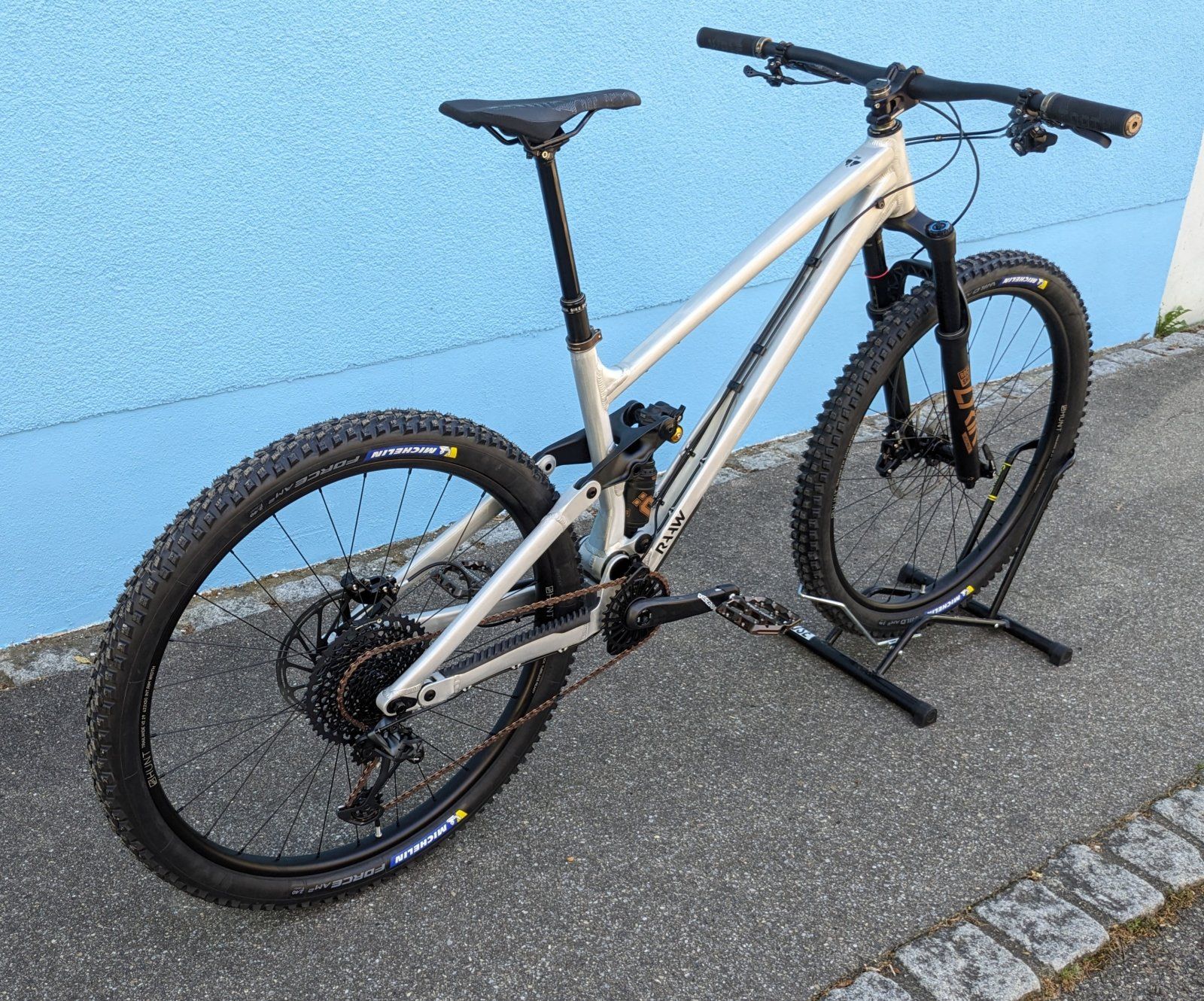

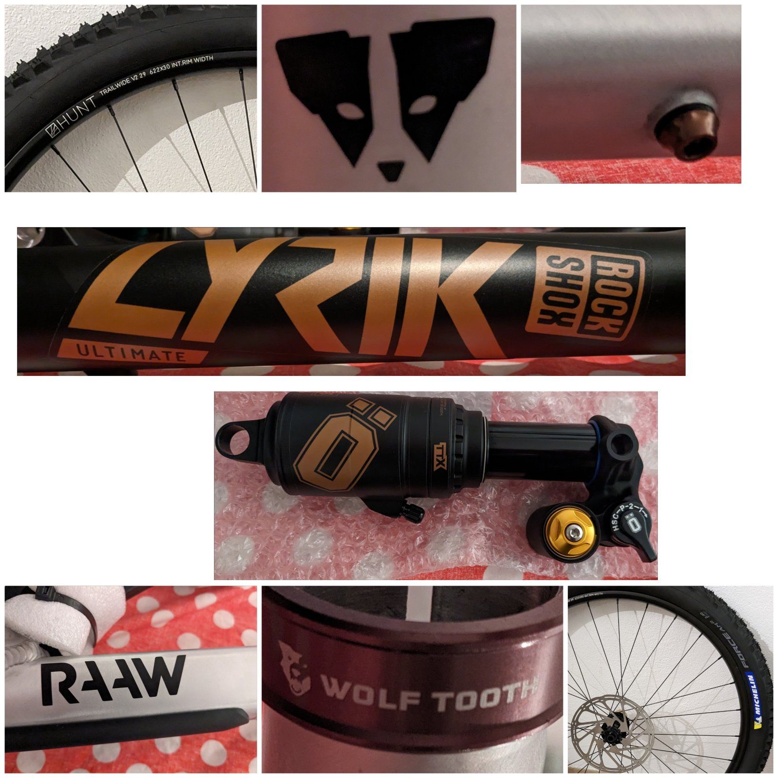

Und nun auch fertig:
Rahmen: Raaw Jibb V1 in L in raw
Dämpfer: Öhlins TTX2 Air mit Slik Graphics Decals in Ibis Cooper
Gabel: 150mm Yari upgegradet zur Lyrik Ultimate 2.1 mit Slik Graphics Decals in Ibis Cooper
Steuersatz: Wolf Tooth Winkelsteuersatz -1 Grad, und damit einen Lenkwinkel von 64,5 Grad
Vorbau: FRAEZEN Block 51 in schwarz
Aheadkappe: FRAEZEN in schwarz
Spacer: Wolf Tooth in espresso
Lenker: Sixpack Vertic 785mm in schwarz
Griffe: Wolf Tooth Echo Grips in espresso
Lenkerstopfen: Wolf Tooth Alu in espresso
Sattelklemme: Wolf Tooth in espresso
Sattelstütze: BikeYoke Revive 185mm Hub mit BikeYoke Triggy
Sattel: Sixpack Millenium in schwarz
Kassette: X01 Kassette 10-50
Schaltwerk: Sram X01
Kurbel: Truvativ Descendent Carbon 170mm mit Crankboots
Kettenblatt: FRAEZEN 32T in schwarz
Kette: X01 in cooper
Trigger: Sram X01
Tretlager: Sram DUB
Bremsen: Sram Code RSC
Bremscheibe vorne: 220mm Centerline
Bremsscheibe hinten: 203mm Centerline
Bremsscheibenschrauben aus Titan
Laufradsatz: Hunt Trail Wide V2
Reifen: Vorne Michelin Wild AM2 Competition und hinten Michelin Force AM2 Competition
Pedale: Wolf Tooth Waveform in espresso
Kettenführung + Crashplate: Mozartt HXR Alu schwarz

Wir starten auch aktuell....hat schon jemand Erfahrungswerte bzgl. Kettenlinie? 52 oder 55, das ist die Frage :)
@CasterTroy
Also ich habe alle 3 Raaws im Fuhrpark mit 52er Kettenlinie aufgebaut bzw. beim Madonna V2 ein Gabaruk- Kettenblatt genutzt, bei dem ich
bei 32 Zähnen, dann eine Kettenlinie von 51,4 habe...
Die Frage mit 55er Kettenlinie stellt sich ja eigentlich nur, wenn du auf Transmission gehen willst. Das sollte mit der UDH-Option ja kein Problem sein...die Option ist ja für T-Type und da haben ja alle Kurbeln im Verkauf eine 55er Kettenlinie und müssten für ne 52er Kettenlinie erst umgerüstet werde.... Ich bin mir ziemlich sicher, dass 52 und 55 funktioniert...bei Transmission würde ich dann wohl 55 versuchen...
Wenn du ganz auf Nummer sicher gehen willst, dann schick ne Mail an [email protected]
da wirst du schnell eine Antwort erhalten...
