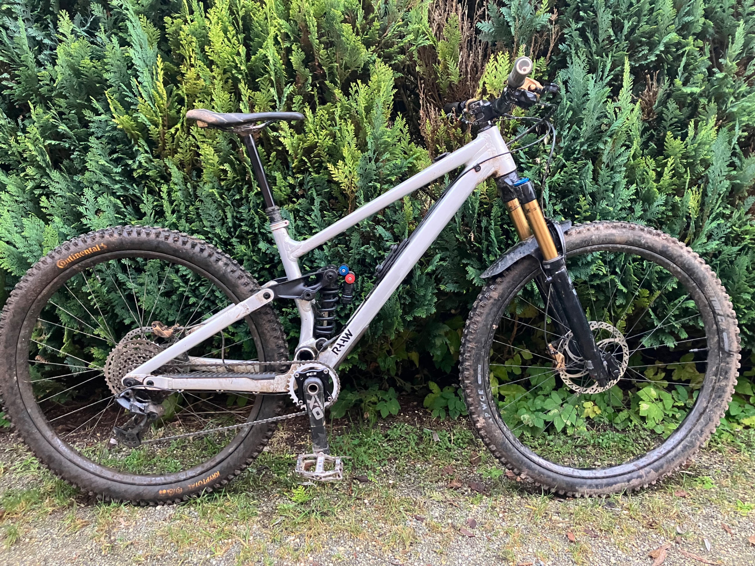

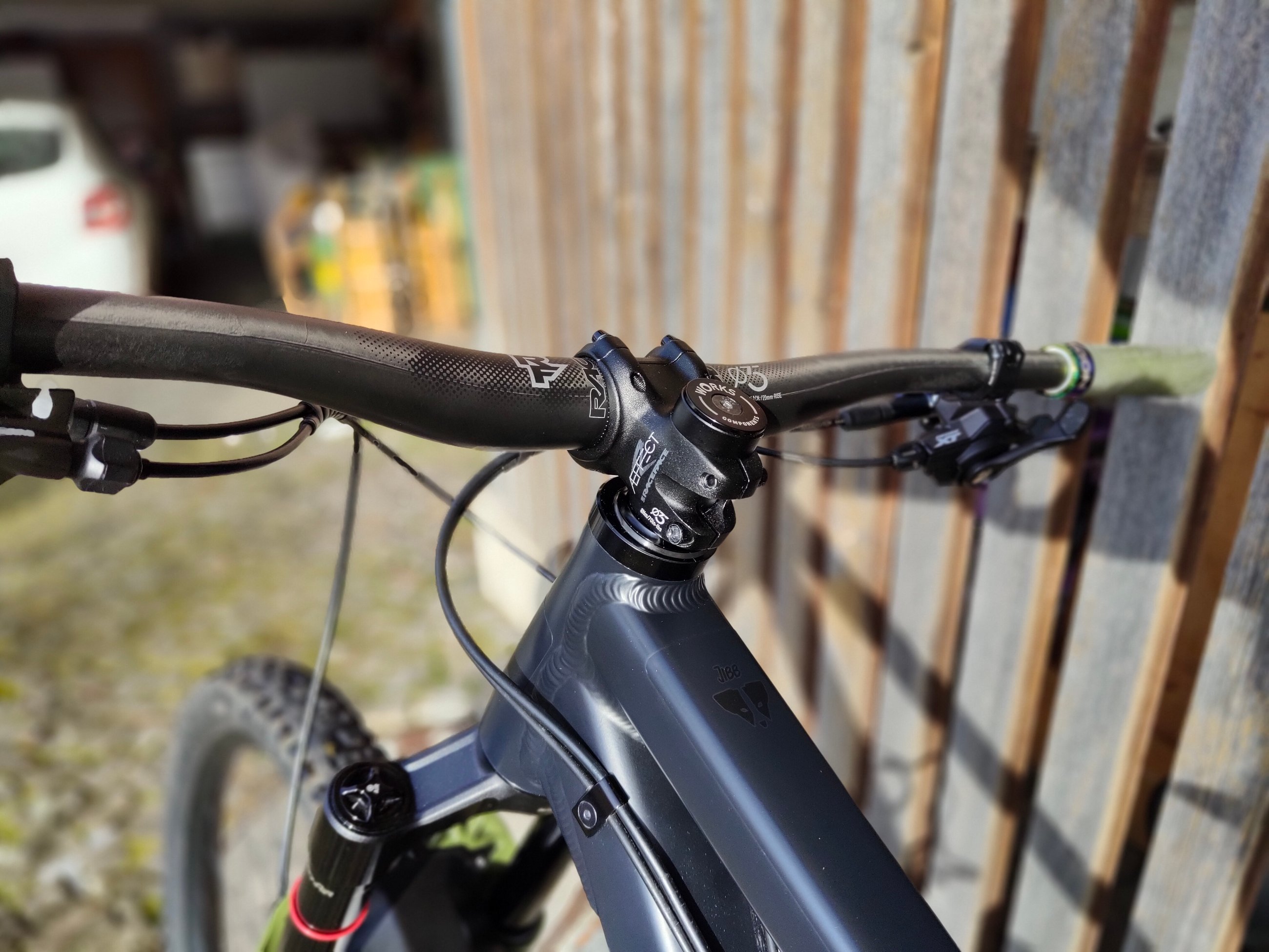

Ich habe mein Jibb mal etwas modifiziert: Gabel auf 160mm umgebaut und -1 Grad Works Winkelsteuersatz verbaut.

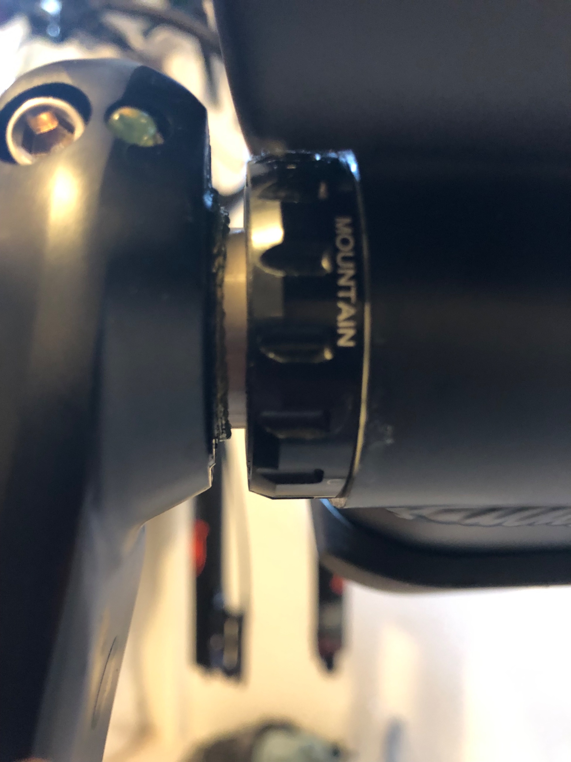

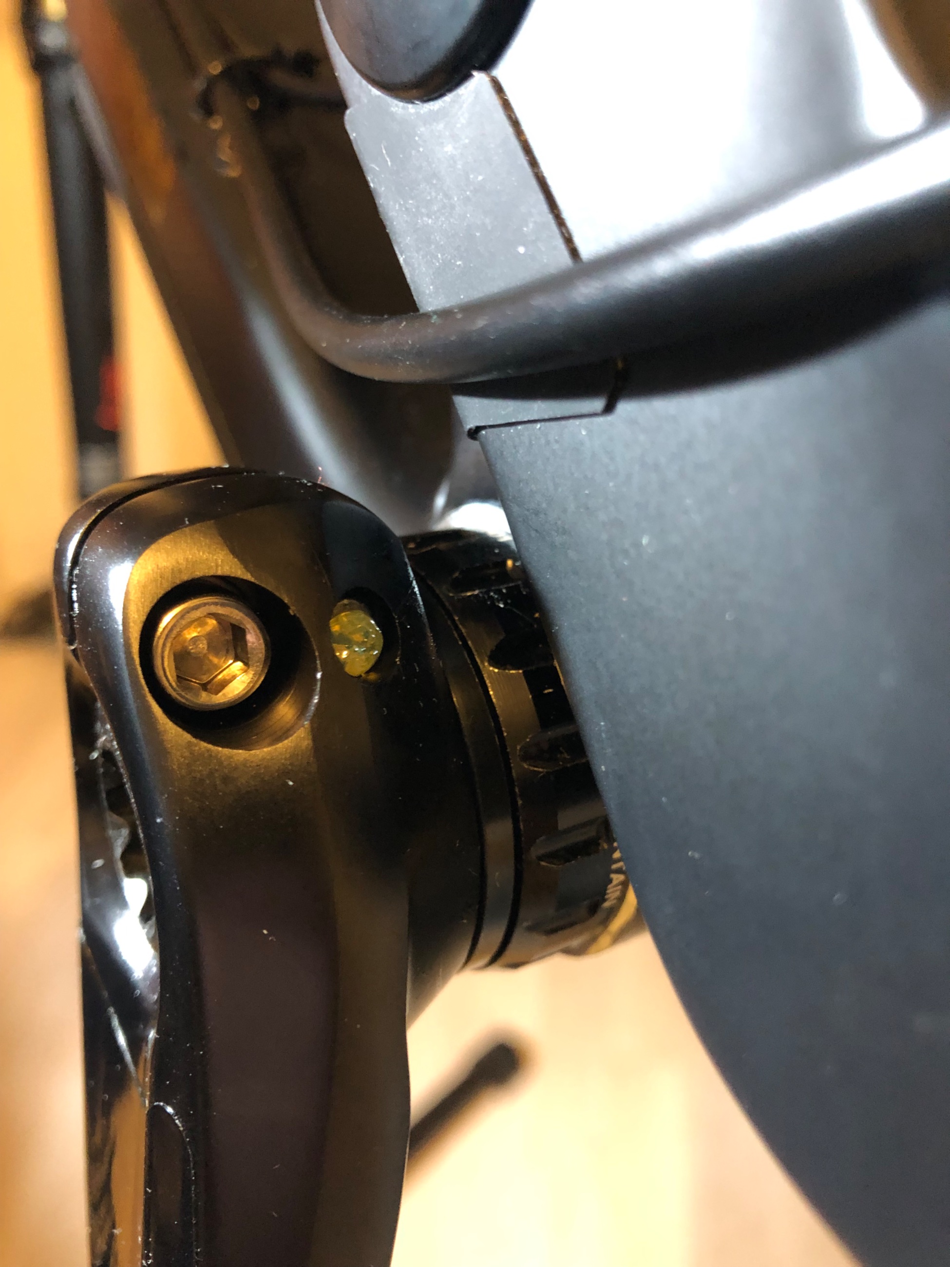

Hallo zusammen,

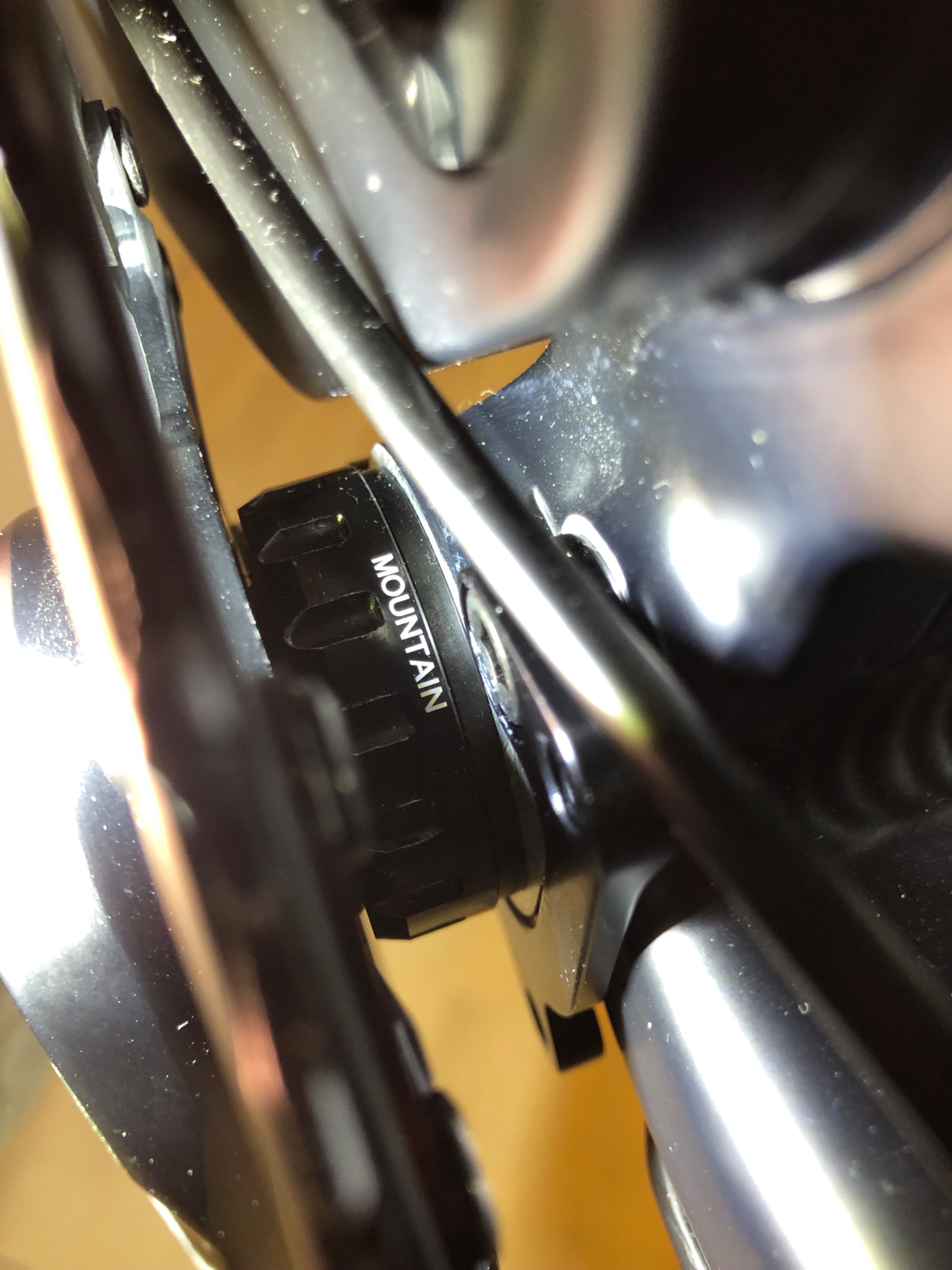

ich habe ein kleines Problem beim Aufbau meines Jibb V2 mit dem Tretlager / mit der Kurbelmontage, siehe Foto.
Ich habe einen Spalt auf der linken Seite, zwischen der Kurbel und Innenlager.

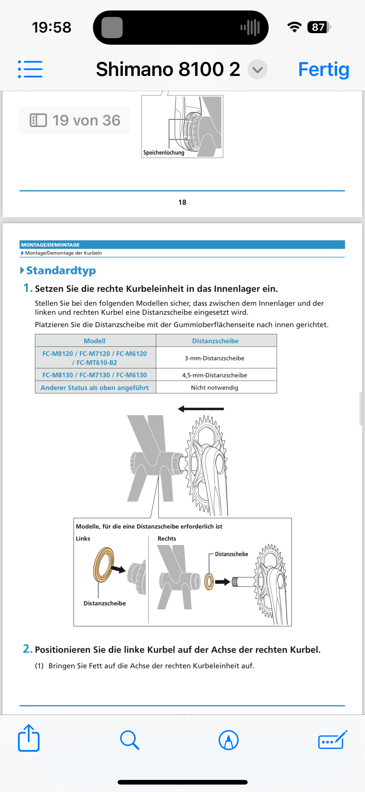

Wir haben hier doch 73mm Breite, d.h. nach den Angaben von Shimano muss auf der rechten Seite beim Innenlager die 2,5mm Distanzscheibe montiert werden, das habe ich getan. Jetzt weiß ich auch nicht weiter..
Vielen Dank im Voraus für eure Unterstützung

Hallo zusammen,
Maze
Bei Shimano kenne ich mich mit spacern leider nicht aus. Entweder stimmt die Anordnung und Anzahl nicht oder die linke kurbel ist nicht richtig drauf

Die spacer bzw der Spacer ist richtig.
Welche Kurbel hast du genau, zb 8100 oder 8120?
Ist der linke Kurbelarm vollständig auf die Verzahnung der Welle geschoben?
Kurbel ist die 8120
Bin mir nicht sicher ob sie sich weiter reinschieben lässt, der Widerstand ist da..

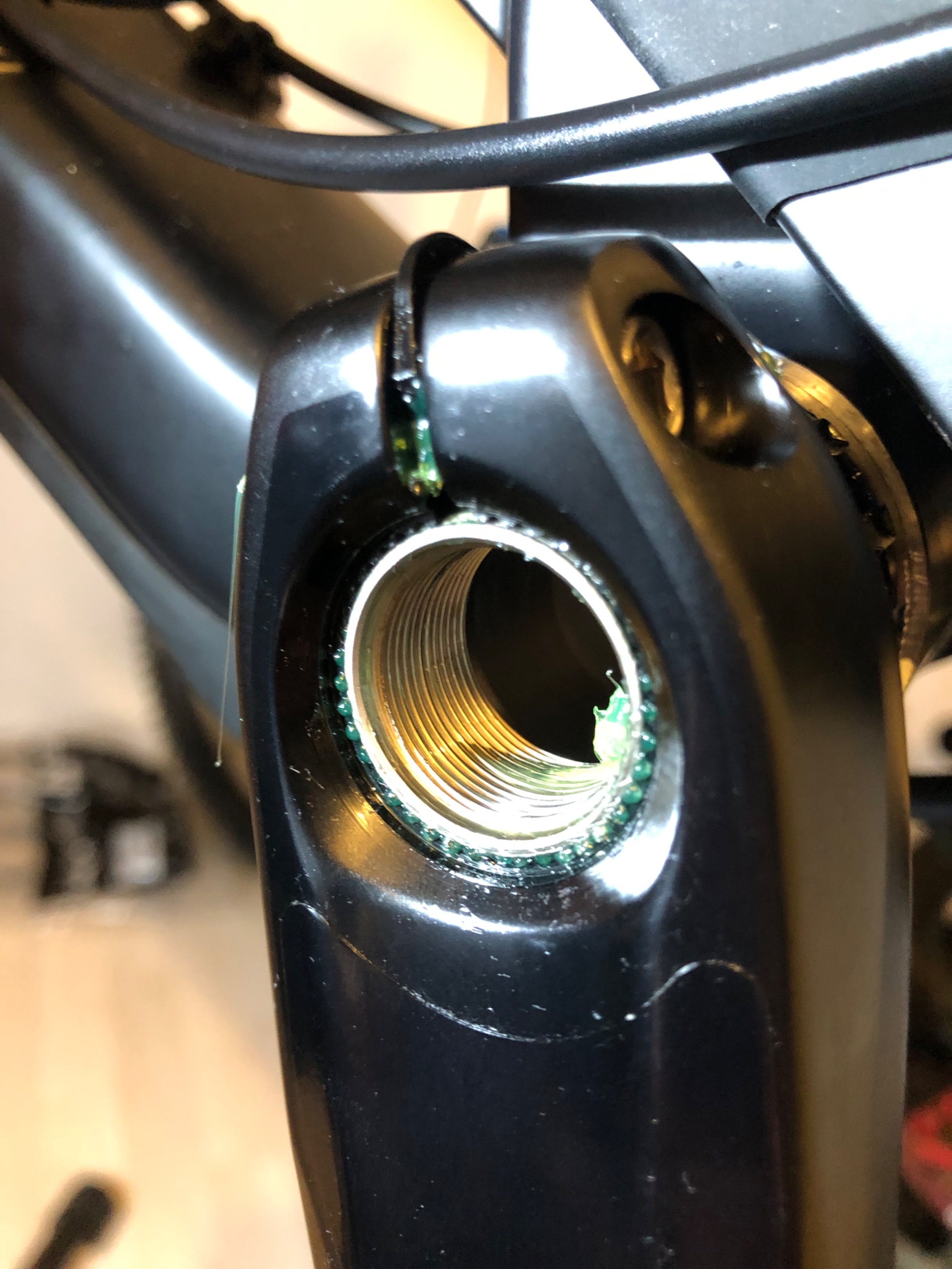

kann ja mal ein Foto von der Kurbelfront machen ohne die Schraube zur Vorspannung.

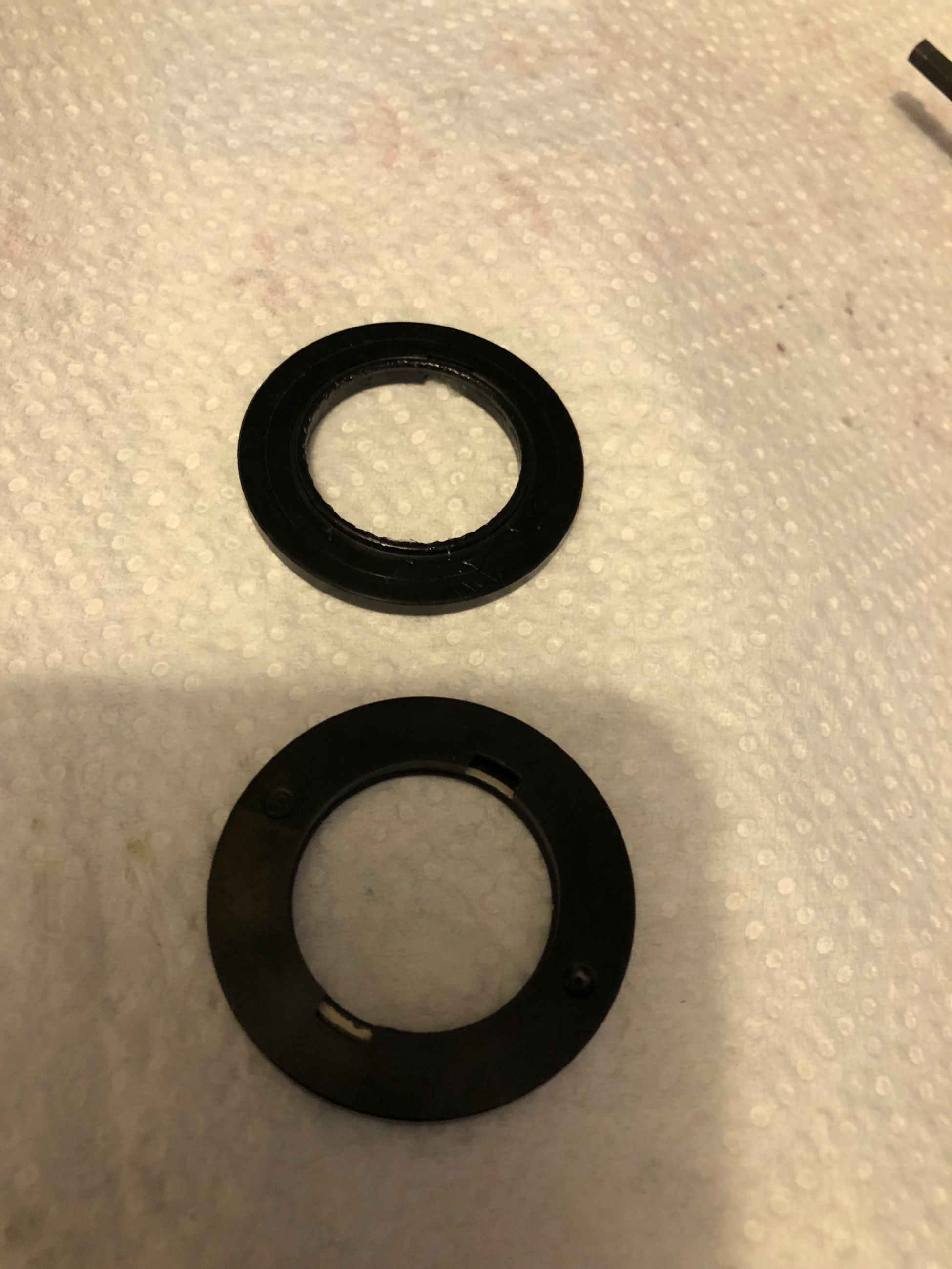

Da hier keiner geantwortet hat, musste ich wegen euch eins kaufen damit ich es selbst testen kann 🤣🤣
Dann kann ICH berichten🤘🏻
Salü. Ich bin interessiert am Bericht. Hab noch ein paar Gramm übrig am Rad und Videos zum Thema machen schon neugierig.

Moin, also die erste Runde auf den gemäßigten Hometrails hat gezeigt dass das Teil sehr viel Ruhe rein bringt. Sehr erstaunlich. Ich hab auch Naben mit 0 Grad einradtwinkel😅 mit den onyx classic.
Das Bike ist mit dem ochain komplett leise was ich sehr feiere.
Man spürt es natürlich wenns über Wurzeln geht oder auch bei kleineren Sprüngen.
Ich hatte zwischendurch auch Kontakt mit raaw, auch wegen ochain:
„Ja, Ochain macht schon einen spürbaren Unterscheid und der Trubel in den Füßen wird reduziert. Lohnt sich auf jeden Fall mal zu probieren!“
Bin gespannt wenns mal in bockigeres Gefilde geht. Ich hab während dem black friday zugeschlagen und die „N-Variante“ geholt, momentan mit 9 grad.
Bei Fragen einfach melden, ansonsten werde ich noch weiter testen und hier dann berichten wenn es etwas aussagekräftiger ist👌🏻

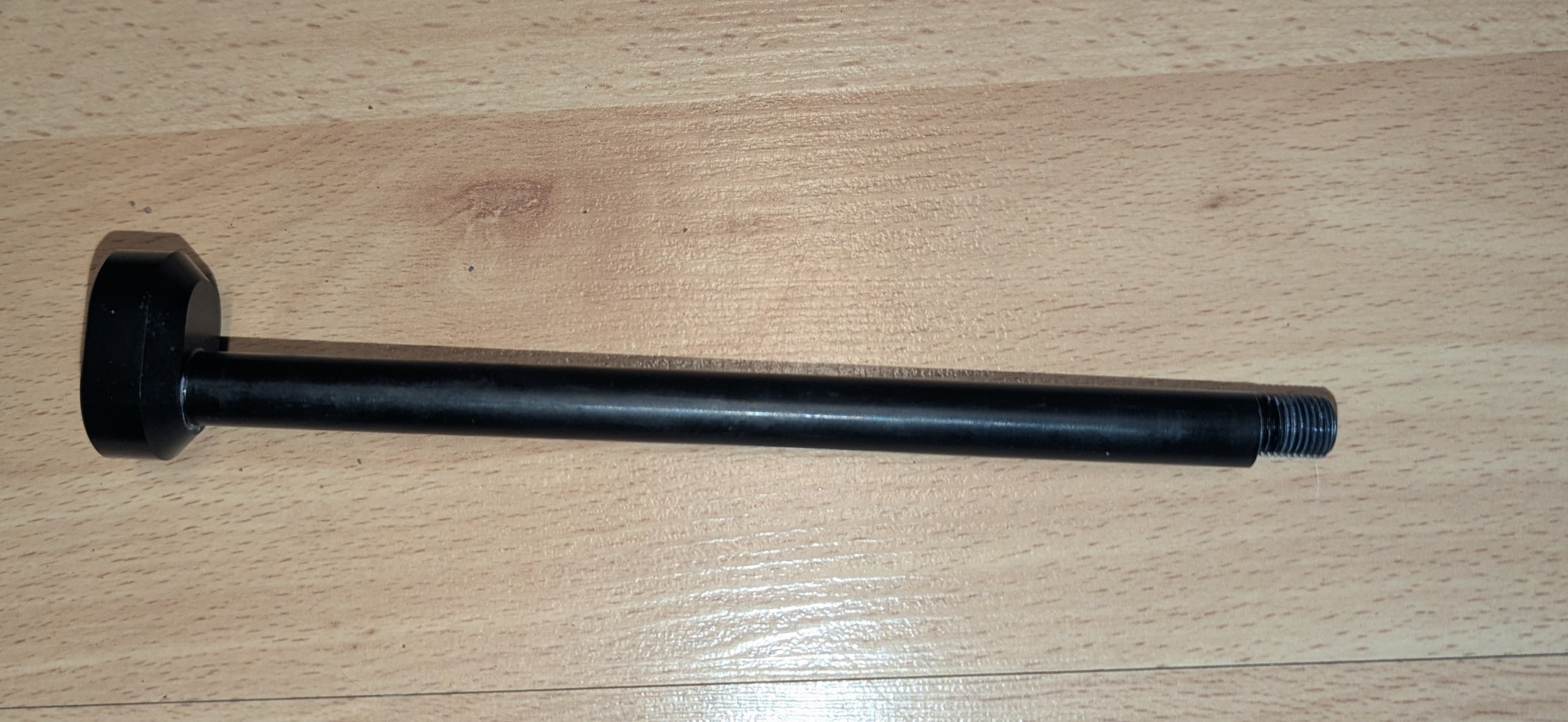

Ich wundere mich von Anfang an warum sich meine hintere Steckachse so schlecht beim Hinterrad Einbau reinschieben lässt.es ist das aktuelle Modell mit dem linken Gegenstück direkt an der Achse.
Heute das erste Mal genauer geschaut.🙈
Hätte ich definitiv schon früher sehen können.
Der Gewindezapfen ist nicht zentrisch zur Achse
Das ist doch ein Fertigungsfehler oder sieht das bei euch auch so aus?
Ich schreibe gleich ne Mail an Raaw aber wenn ich hier ne Antwort bekomme hab ich schon mal Klarheit. Danke

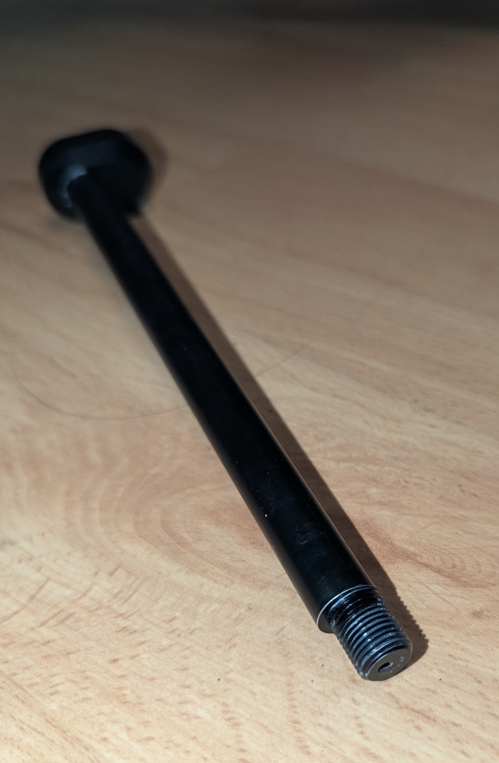

Das ist doch ein Fertigungsfehler oder?
Ich schreibe gleich auch ne Mail an Raaw.
Gruß harni
Ich bin mir sicher dass das so gehört. Es gibt von den Achsen ja kurze, mittlere und lange Kettenstrebenlänge. Dementsprechend sitzt der Gewindezapfen auch an einer anderen Position, so wie die Achse auch
