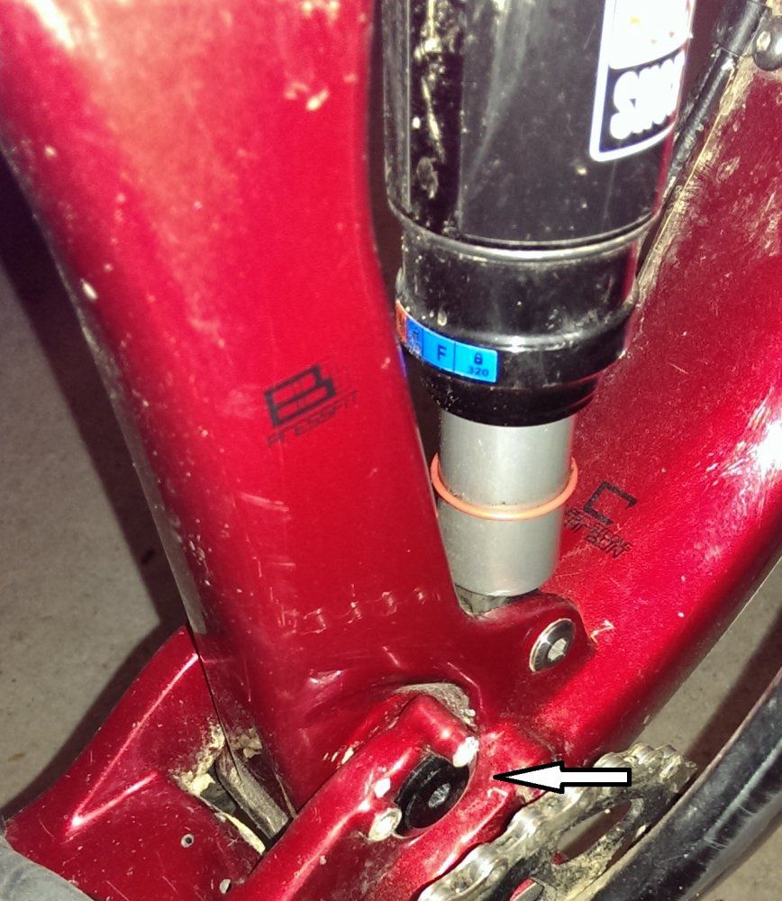

slide.jpg Hallo Slide-Gemeinde,
bei mit hat sich die schwarze, markierte "Schraube" an den Schwinge gelöst und lässt sich nicht mehr festschrauben: die dreht einfach unendlich durch und fasst nicht. Auf der Gegenseite lässt sich "Schraube" nur unheimlich schwer drehen und zieht dann die Schwinge mit vom Rahmen weg, was natürlich aufgrund der U-Form der Schwinge nicht weit geht.
Weiß jemand, wie dieses Lager aufgebaut ist? Ist das eine durchgängige Achse?
Ich vermute, dass das eine Achse ist, die gebrochen ist und auf der Gegenseite so verbogen ist, dass ich sie nicht raus schrauben kann.
Was meint ihr, wie das zu reparieren ist?
Vielen Dank für Eure Hilfe.

Na dann viel Glück, diese Schraube war bei mir auch nach drei Monaten locker. Bemekrbar machte sich dies durch Geräusche beim einfedern. Hab diese jetzt mit Kleber gesichert, seitdem ist Ruhe! Schade um die Kleinigkeiten, sonst suppengeiles Bike!

Das muss Repariert werden ( Schraube Gebrochen ) bitte mit Radon in Verbindung setzen . Gruß Bodo
