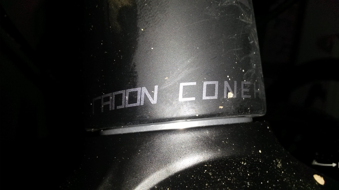

Is denn der große Spalt zwischen Steuerrohr und Gabelkonus normal? Also sieht das bei euch auch so aus?
Evtl mit einem anderen Gabelkonus versuchen, brauchst da bei Acros aber einen mit 45°! Ansonsten mit einem anderen kpl Steuersatz Unterteil.
Die Steuersätze haben teils unterschiedliche Einbauhöhen und die Steuerrohre teils andere Einpresstiefen.
Bei manchen Rahmen ist es da aber bewußt so hoch, damit das Steuerrohr nicht auf der Gabelkrone aufsetzt. Passiert es Öfteren mal bei der Pike.;)
Manchen gefällt es aber optisch nicht, zudem kann da auch eher Dreck dazwischen gelangen.
Mir selber gefällt das so auch nicht.
Bei vielen anderen Modelle sieht es da viel eleganter aus. ;)
Hast du das Bike zuhause oder siehst du jetzt nur das Bild das von nahem geschossen ist?
Es sieht viel besser aus als bei manch anderem Bike und Dreck kommt da keiner rein.
Dir mag es da gefallen, aber nicht unbedingt Anderen.
Ist ja von ihm nur ein Vorschlag, wie man es etwas anders gestalten kann.
Liegt vielleicht an dem Acros Steuersatz Unterteil, Cube hat da einen von FSA.
Evtl den Gabelkonus schwarz lackieren, dann fällt es auch etwas weniger auf. Wenn es jemandem stört. ;)
so sieht es da zB beim Cube Stereo aus.
Nein, es liegt da nicht an der etwas größeren Distanz und anderem Blickwinkel. ;)
Mit etwas mehr Distanz fällt der helle Gabelkonusring und der relativ große Spalt da beim Slide 160 dann auch auf.
http://www.radon-bikes.de/bikes/mountainbike/enduro/slide-carbon-275/slide-carbon-275-80/
Der Vergleich mit heraus kopierten Bildern ist schwierig, bei mir sieht es je nach leicht verändertem Blickwinkel auch mal so oder so aus.
