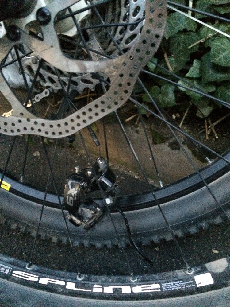

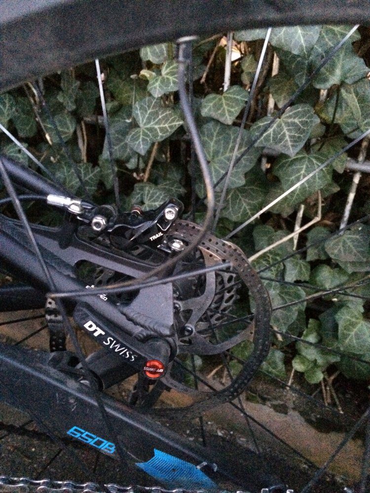

Tja, soviel zum original Schaltauge. Gestern Abend bei einer normalen Tour. Kein Sprung, kein Ast, einfach mal ab. Schaltwerk abgerissen und völlig hinüber, zwei Speichen komplett ab, zwei weitere locker, Kette verbogen, Rahmen eine fetten tiefen Kratzer auf Grund der Speiche die herausstand.
Also liebe Radon Fahrer. Ich bin ja zufrieden und da mir aber bei Radon eh keiner glauben wird, kaufe ich mir einfach die Teile neu. Aber Euch allen lege ich nahe, sich ein anderes Schaltauge zu besorgen. Leider ist dies wohl ein richtiges Manko bei dem sonst echt genialen Slide Carbon.

...und natürlich die Schaltaugenschraube erneuern. War bei mir 2014 aus sehr weichem Alu, minderwertig angefertigt worden, Gewinde schief geschnitten, vermutlich Made in China.
Hab das Syntace aber zur Vorsicht mal bestellt, mit Schraube...
Das Alte kommt dann in den Rucksack...

Ein Schaltauge reißt nicht einfach so ohne Vorschädigung. Nie.
mir brauchst du das prinzip der syntaceschraube nicht erklären.
ich habe ja auch geschrieben "einfach so", d.h. ohne vorschädigung und ohne überbelastung.
Grüße
Mir ist vor einer Woche beinahe dasselbe passiert. Da habe ich noch Originalschaltauge am Rahmen gehabt. Beim Anstieg hat sich offenbar das Schaltauge verdreht, die Kette war auf dem letzten Ritzel, und siehe da, der Käfig ist schon in den Speichen. Ich konnte noch rechtzeitig stoppen (beim steilen Anstieg hat man damit kein Problem), eine Speiche war minimal verbogen.
Danach Syntace-Schaltauge eingebaut, es kann aber auch verdrehen, wenn man den Rahmen mit Epoxy oder wie auch sonst nicht bearbeitet hat.
Wer eine Stahlschraube hier verbaut nimmt dem ganzen System seine Daseinsberechtigung und handelt grob fahrlässig.
Die Schraube soll abscheren können, da die Energie sonst in den Rahmen eingeleitet wird und den zerstören kann. Da ist im speziellen beim Slide dann direkt ganze Strebe hinüber.
deswegen: finger weg von stahlschrauben
