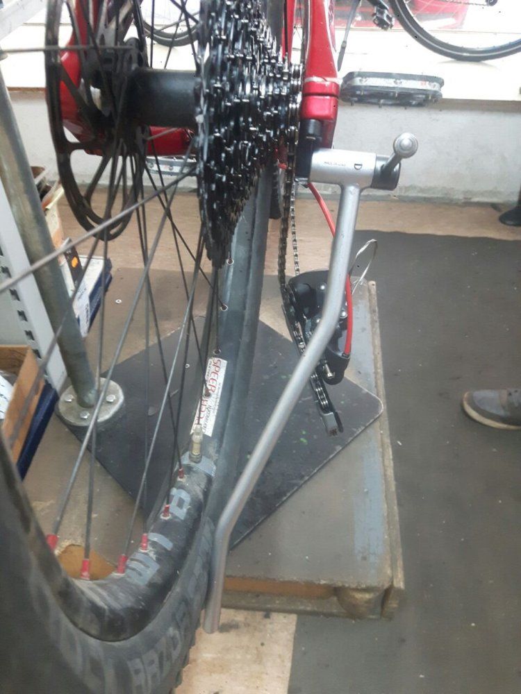

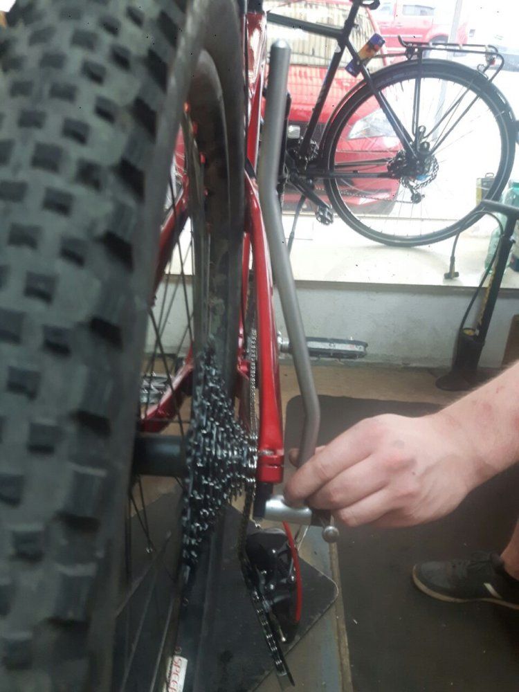

Hallo,
ich habe jetzt weitere Antworten gefunden und kann ausschließen, dass die krumme Ausrichtung meines Schaltwerks etwas mit den Sram Eagle Komponenten zu tun hat. Beim neuen Schaltauge zeigt die Lehre bei ausgebautem Schaltwerk deutlich, dass der Abstand zum Reifen unten geringer ist als oben. Also kommen nur noch das neue Schaltauge oder der Carbonrahmen in Frage. Optisch ist das Schaltauge auf den ersten Blick gerade, aber vielleicht ist eins der Gewinde schief gefräst. Kennt sich jemand mit der Fertigung dieser Teile aus (ist das Original Auge von Bike Discount) und weiß, ob das möglich ist?
Alternativ könnte es der Rahmen sein, wobei ein Carbon Rahmen sich ja eigentlich nicht verziehen sollte. Sowohl die Gerade, auf der das Schaltauge aufliegt, als auch das Loch, in das der Pinokkel zum Ausrichten hineingesteckt wird, sehen in Ordnung aus. Was haltet ihr für wahrscheinlicher?

Auf des Rätsels Lösung bin ich mal gespannt...
Glaube beides nicht!
Stimmt denn dein Endanschlag, hat dein Zug zuviel Spannung, war dein Trigger bei der Zugmontage auf das kleinste Ritzel geschalten, sorry das ich frage. Wie schon erwähnt, hatte ich das Problem nicht!
Meine Schaltaugenschraube habe ich mit Alufolie umwickelt damit sie kein Spiel in der Bohrung hat und in den Schlitz habe ich eine Hartgummischeibe gesteckt um die Schraube fester anziehen zu können. Jetzt verdreht sich das Auge nicht mehr!
@ radmodi da ist überhaupt kein Zug, Schaltwerk, Trigger oder so montiert. Ich habe das Rad komplett auseinander genommen und gesehen, dass die Strebe oder eben das neue Schaltauge schief ist.

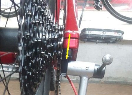

@supermanlovers ich glaube dieser optische Eindruck täuscht. Zumindest diese Linie hier ist per Augenmaß eben.
@supermanlovers ich glaube dieser optische Eindruck täuscht. Zumindest diese Linie hier ist per Augenmaß eben.Anhang anzeigen 633924
Du hast doch nicht etwa das original Schaltauge mit der Alu-Schraube verbaut. Die war bei mir von Anfang an krumm! Versuch sie mal auf einer ebenen Fläche zu rollen, geht nicht, weil sie krumm produziert wurde. Kauf dir das Syntace mit der dazugehörigen Stahlschraube und dein Problem ist gelöst.
ich präsentiere des Rätsels Lösung: Das Loch im Radon Schaltauge ist einfach schief gebohrt. Auf dem Foto erkennt man, dass das Schaltauge plan an den beiden Metern aufliegt, die Schraube aber oben anschlägt, während sie unten nicht einmal berührt. Das hatte nichts mit der Eagle Gruppe, dem Rahmen oder Sonstigem zu tun. Danke für eure Hilfe!!

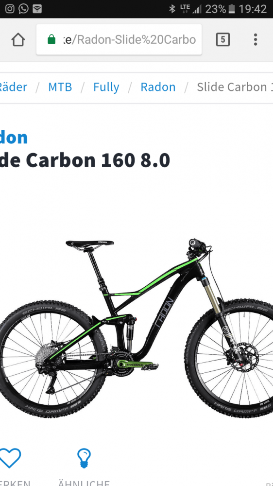

Hallo zusammen,
Ich habe ein paar Fragen zum Innenlager meines Slide Carbon 8.0 von 2016. Es ist ein Race Race aeffect pressfit Lager.
Ist das ein BB92 Lager?
Wäre dazu auch eine Shimano kurbel kompatibel? Und passt in das Gehäuse auch ein hollowtech 2 Innenlager? Wenn ja, welches?
Entschuldigt bitte sollten die fragen etwas wirr sein. Blicke trotz googeln bei den verschiedenen Lager Standards und -größen nicht ganz durch...

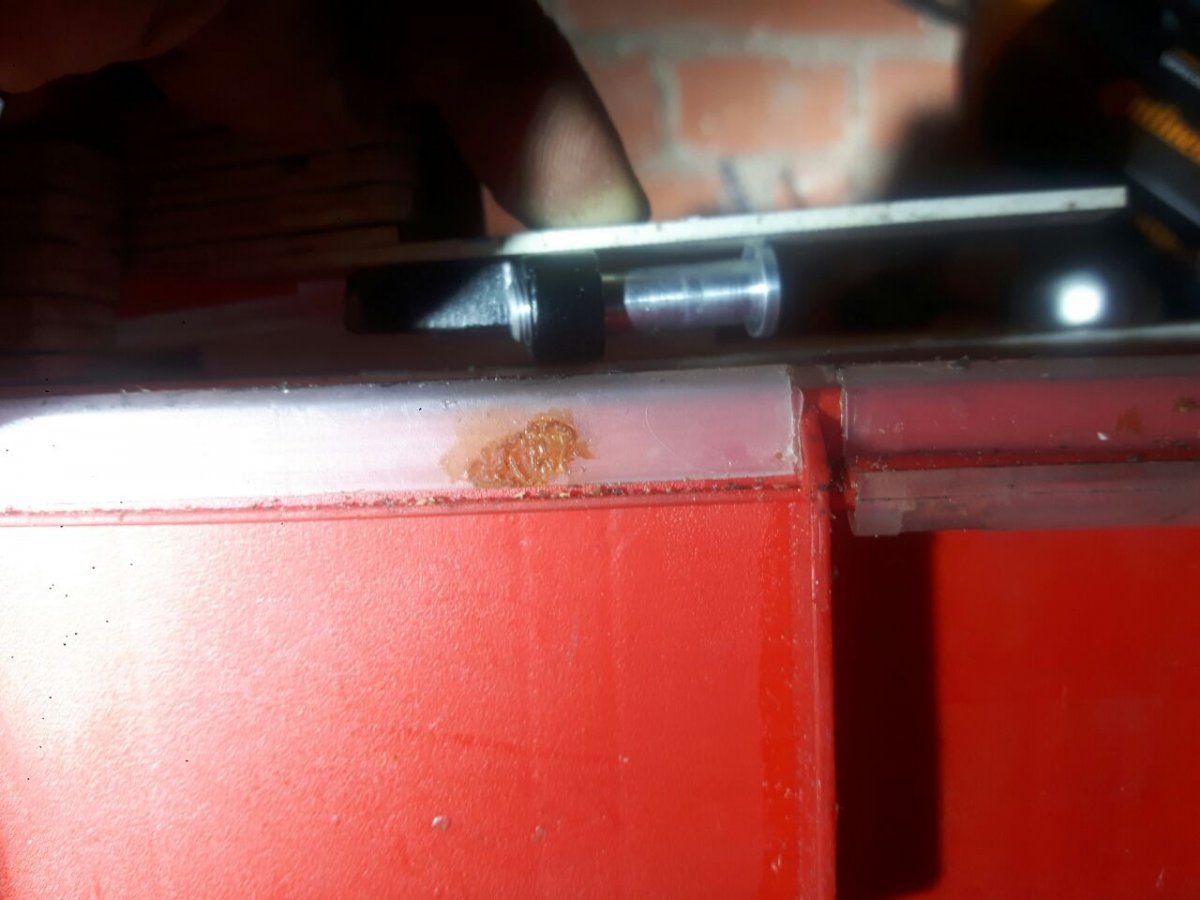

Hallo,
ich habe diese beiden Threats wegen der Kerbe im Rahmen durch den schleifenden Umwerferzug gefunden:
https://www.mtb-news.de/forum/t/erfahrung-mit-radon-h-s-bike-discount.543202/page-127#post-14447930
https://www.mtb-news.de/forum/t/radon-slide-160-carbon-650.650091/page-187#post-13012362
Aus beiden geht nicht hervor, wie Radon reagiert hat.
Mir hat Bike Discount den Austausch gegen ein 9.0 Rahmen aus 2017 angeboten. Das 2016er Design oder irgend ein anderes ist nicht verfügbar. Finde ich sehr schwach und werde es so nicht akzeptieren.
Vielleicht hilft es ja jemand. 2fach Fahrern kann ich nur den Tip geben mal unten am Tretlager nachzusehen.

Hallo,
Gruß,
Stackel
