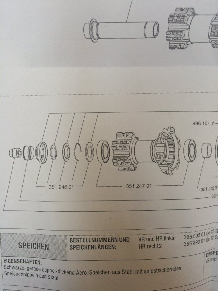

Habe mal andere Pedale veruscht --->Geräusche wurden weniger. Jedoch habe ich dann das Hinterrad ausgebaut und festgestellt, dass die Kassette sich radial bewegen lässt. Vermutlich auch defekte Lager im Laufrad oder ein defekter Freilauf?
Also an alle die Probleme mit dem lagerspiel am Hinterrad haben, man kann dieses Spiel einstellen, man muss die Plaste Kappe auf der Bremse Seite abmachen, da hinter befindet sich ein seegering - ein konische Scheibe und eine drahtklammer... Wenn man diese Klammer vorsichtig mit nem Schraubendreher und Hämmerchen nach unten klopft ( so das sich mehr Spannung zwischen der konischen Scheibe und der Klammer aufbaut) verbringt sich das Spiel und die Wälle lässt sich schwerer drehen. Ich hab jetzt kein spürbares Spiel mehr, allerdings komm ich noch nicht zur probefahrt

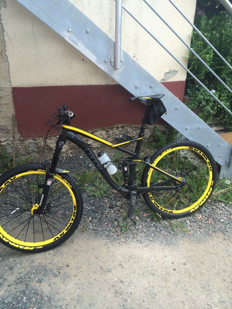

optisch sicher ganz witzig aber warum man sich fuer den preis solche raeder ins rad steckt wird sich mir nie erschliessen
aber meine haltung zu mavic laufraedern ist auch recht vernichtend
19mm innenmaulweite, da musste ich gerade etwas schmunzeln
die teile sind nicht sonderlich breit, 19mm. alle anderen laufradhersteller tendieren zu breiten felgen. dafuer dass sie schmal sind wiegen die auch noch zuviel.
gut nun koennte man sagen die halten besonders gut, aber das tun sie auch nicht. zerhobelte freiläufe sieht man recht häufig.
aluminium ist das allerletze material was ich fuer speichen nehmen wuerde. dann sinds auch noch zu wenige speichen und die kosten ein vermoegen und wenn sie dir in den alpen um die ohren fliegen guckst du auch noch sau doof aus der wäsche.
zum beispiel: mein 29er enduro laufradsatz mit einer 30mm breiten carbonfelge dt swiss 240s/tune king hat 850 gekostet und wiegt 1448 mit 32 handelsueblichen speichen die ich an jeder milchkanne kriege und ist dank der carbonfelge wohl auch steifer.
wenn system lrs dann eher den 1501 spline ex. die koennen alles besser
Gut schon möglich aber das was ich fahre sollten sie schon standhalten, mir ging es mehr um die Optik und die maulweite war mir schon immer egal, bzw noch nie eine breite gefahren bin, ging immer mit schmalen warum jetzt auf einmal nicht mehr.
Bä, finde das ganze gelb nicht schön, wieso wird so ein Bike so verschaldelt? :spinner:
ADAC Bike, das fällt einem ein. Man kauft doch keine Felge wegen der Optik....
Hätte rein technisch nie zu dem LRS von mavic gegriffen. Wie es Aalex sagt, ganz klar den 1501 spline.
Oder ist das was du hast ein SHOW Bike und steht nur? Oder wird es als Sportgerät genutzt? :lol:
