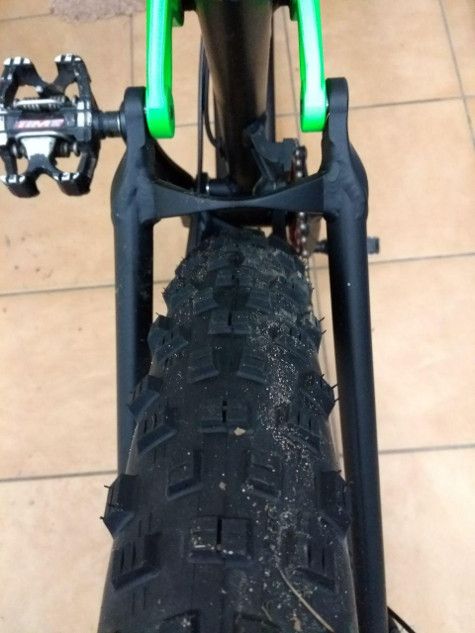

Wie viel max Reifenfreiheit hat das Slide+ ?
Geht auch mehr als 3.0 Zoll ?

Das kann ich nicht sagen. Denke schon, dass das irgendwie noch passen könnte. Muss aber sagen, dass ich mich langsam daran gewöhne. Heute im Wald habe ich etwas Luft raus gelassen und finde mich immer beeser mit dem Rad zurecht. Habe das Ritzel vorne von 32 auf 30 Zähne getauscht. Passt mir besser.
Könntest du bitte ein Bild vom Hinterbau machen wo man den Reifen sieht?
Würde gerne mal den Abstand sehen zum Rahmen, sprich wie viel da geht, danke :winken:
Das Problem ist wahrscheinlich die untere Strebe :
