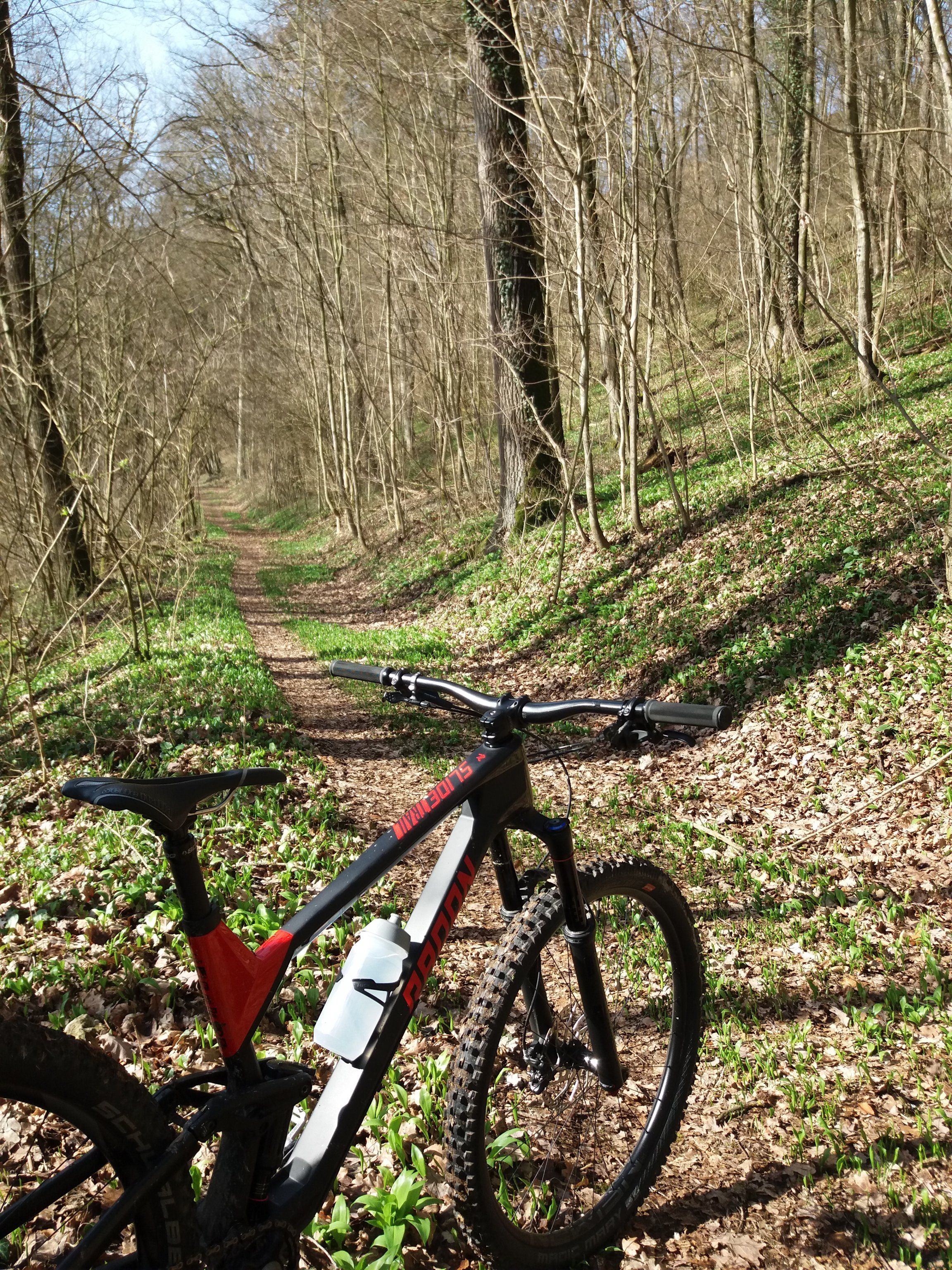

Hallo,
konnte heute meine erste größere Runde drehen. Bin sehr zufrieden, die 15Kg spür ich im Gelände oder bergauf nicht.
Ich weis nicht welche Referenz die Anstiege in Brilon für euch haben, aber da hat bei mir hinten nichts gewippt. Bike ist top, habt Spaß damit.
Beste Grüße
