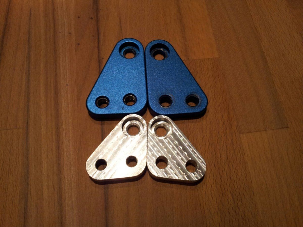

Hallo Leute :winken:
meine Adapter für den 241er Dämpfer sind heute fertig geworden :hüpf:
Den Dämpfer habe ich auch schon.
Werde das Ganze demnächst mal einbauen und dann Feedback geben :D
Habe heute, nach dem Umbau, eine kurz Testfahrt gemacht :)
Habe mit dem Adapter wieder die orginale Geo, nur mit längerem Dämpfer und mehr Federweg :D
War überrascht wie stark man den Unterschied der Geo beim Rückbau merkt. Vorallem der steilere Lenkwinkel fällt sofort auf, der Hinterbau sinkt beim aufsitzen weniger ein und wippt beim treten weniger (brauche bei der anderen Geo vermutlich eine stärkere Feder).
Generell muss ich sagen, dass sich der Hinterbau mit der gleichen Federstärke im langen Dämpfer auch komplett gleich anfühlt wie der orginal Aufbau, nur dass man noch ne Reserve beim Federweg hat (habe den Federweg heute nicht komplett genutz).
Muss das aber noch genauer testen, wenn ich wieder fitter bin (Erkältung).
Gebe Feeedback wenn ich richtig unterwegs war.
