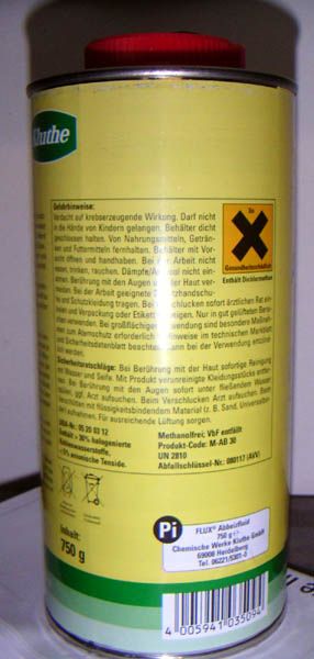

1. Wie ist denn das mit Abbeizer, reicht es den Rahmen damit einzupinseln oder muss er drin liegen? Wie ist es denn, den Rahmen alternativ mit einer Drahtbürste auf der Bohrmaschine abzuschleifen?

Zu den Fragen :
1.
am besten den Lack mit grobem Schmirgel ( 80 - 120er Körnung )anschleifen . Dadurch wird die Oberfläche der Lackschicht vergrößert und der Abbeizer kann besser in die tieferen Lagen der Lackierung vordringen. Es reicht dann ein einpinseln des Rahmens und der Lack geht im Regelfall ( vorrausgesetzt es ist keine Pulverbeschichtung ) sehr einfach ab.
Bohrmaschine ist dann nicht nötig - Drahtbürste ist bei Alurahmen fehl am Platze !
Meine Empfehlung : beim örtlichen Maler KRÄHE Abbeizer besorgen !
Das Zeug ist ziemlich das radikalste legale Mittel und ist mit 12,- € pro 1L Kanister sehr günstig !

- Lack mit 80er schmirgel leicht anschleifen, damit die angriffsfläche des Abbeizers größer wird, zudem kann der Abbeizer in die tieferen Schichten vordringen
- KRÄHE Abbeizer besorgen ( örtlicher Maler, Lackiereien - Nix Baumarkt, das Zeug ist zu heftig und darf von denen nicht verkauft werden )
- Kurbel einschmieren : ABRAKADABRA - der Lack ist weg..:D
http://www.woodworking.de/cgi-bin/holzbearbeitungsmaschinen/webbbs_config.pl/noframes/read/3147
merci
Hier nun endlich die inzwischen vergessene Info zum Dichlormethan, oldman hat mich da mal dran erinnert:
Das zeug habe ich nur auf direkte Nachfrage beim Farbenhändler bekommen, sonst hätt der mir als Privatfutzi das nicht auf den tisch gestellt. die 750 ml dose hat etwa 5 Euro gekostet.
Und man muss Unterschreiben, dass man uber die gefahren belehrt worden ist und bekommt eine ausfühliche Anleitung dazu.
- das zeug is gelartig und haftet somit auch an senkrechen flächen.
- einfach mit nem Pinsel auftragen
- und echt am besten draussen machen, man riecht echt dass es giftig sein muss
- für meine gepulverte RF-Turbine hab ich 3 durchgänge gebraucht, war aber auch etwas ungeduldig, ruhig schonmal ne stunde oder mehr einwirken lassen
- besser gehts wohl auch wenn man die Oberfläche etwas anrauht, damit das zeug besser eindringen kann
- zum rauskratzen aus den ecken hab ich nen holzspachtel und so holzspiesse benutzt, auch dieses - wie heissen die nochmal - Poliervlies - na so wie dir rückseite dieser gelben schwämme, hat geholfen.
also Obacht und Viel Spass mit eurem blanken Alu.
