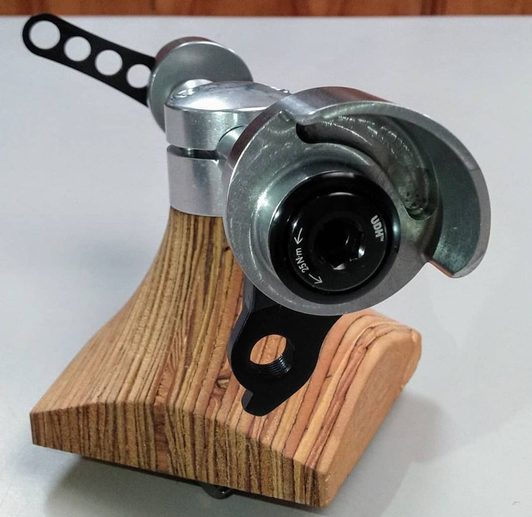

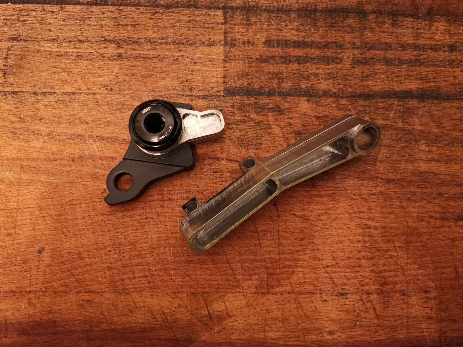

Als kleine Anregung:
So sieht die Version von Paragon für den UDH aus:
(von deren Instagram Seite)

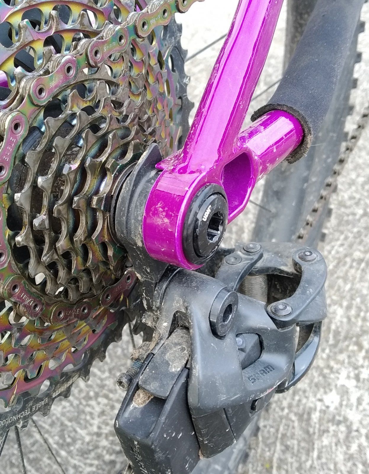

und so habe ich das an meinem Rahmen gemacht:
Es gibt aber sicher noch viele andere Lösungen, die für Stahlrahmen passen.
Finde ich deine Lösung aber wesentlich schöner...
Lackiert und mit Kassette drunter fällt die Größe der Kunststoffplatte auch garnicht mehr so auf. Freut mich:)
Von der Perspektive schon.
Meins ist ja ähnlich, aber von der Seite aus gesehen, sieht das eben so aus:
