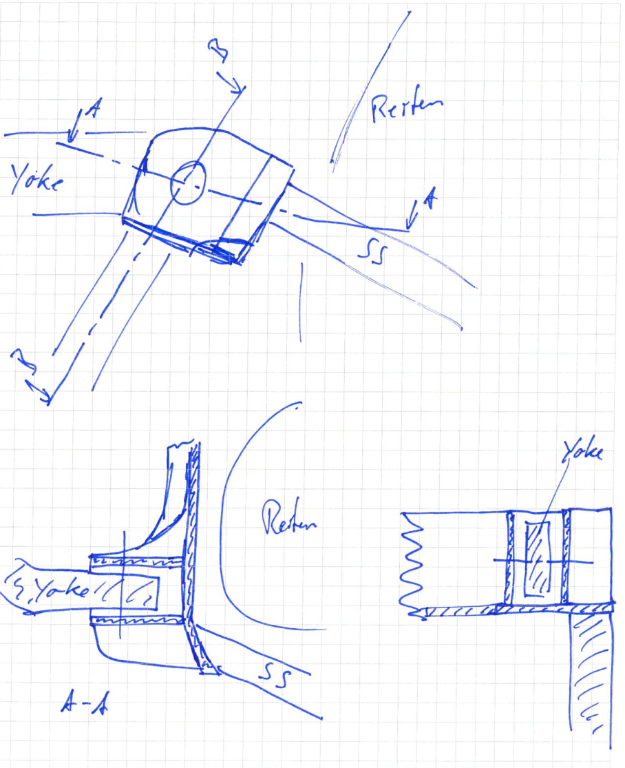

Wenn du an dem Rahmen was machen willst, würde ich vermutlich diesen Kontaktpunkt Stahlhinterbau an Yoke komplett neu gestalten.
Gedankengänge dazu (ungeordnet):
Das Lager ist im Yoke. Du brauchst daher im Stahl keinen großen Lagersitz oder irgendwas was Bauraum verschlingt. Die ROhre könnten sehr nah bis an die Bolzenverbindung zum Yoke geführt werden eigentlich. Derzeit hören die Rohre sehr früh vor dem Knotenpunkt auf. Wenn man den status quo da aussteift, ist das ne derbe Materialansammlung.
Ich habe noch keine gloreiche Idee, aber mein Gefühl sagt "Knotenpunkt ganz rausnehmen mit samt des überflüssigen Lagersitzes." und dann was neues Einsetzen, leicht und steif. Oder was neues einsetzen, was den Versatz nach innen macht und ne 2 schnittige Verbindung ergibt.
Das sind derzeit 10mm Endkappen von Naben, dieses grob abgesägte Zeug ?
Bei D=10mm brauchst du für die Stahllaschen r/l bei ner 2schnittigen Verbindung vom Bauchgefühl (kein Bock zu rechnen gerade) vlt. 3mm Bleche. Das ist schön schlank.
Wenn du es schaffst, dabei den Hinterbau noch mit ner Strebe zwischen den beiden 2schnittigen Verbindungen zu verbinden (Platz genug ?), dann gewinnst du 1: sehr viel Steifigkeit und 2: wird das Moment aus Versatz Gabelkopf zu Rohrachse damit durchgebunden und geht nur noch zu einem geringen Teil in die Hinterbaustreben.
Ich meine so vom Konstruktionsprinzip: (Bild von meinem Smuggler)

so in der Art hätte ich mir das gedacht, eine Strebe sollte sich knapp ausgehen. ich zeichen am Abend mal was wenn ich Zeit habe.

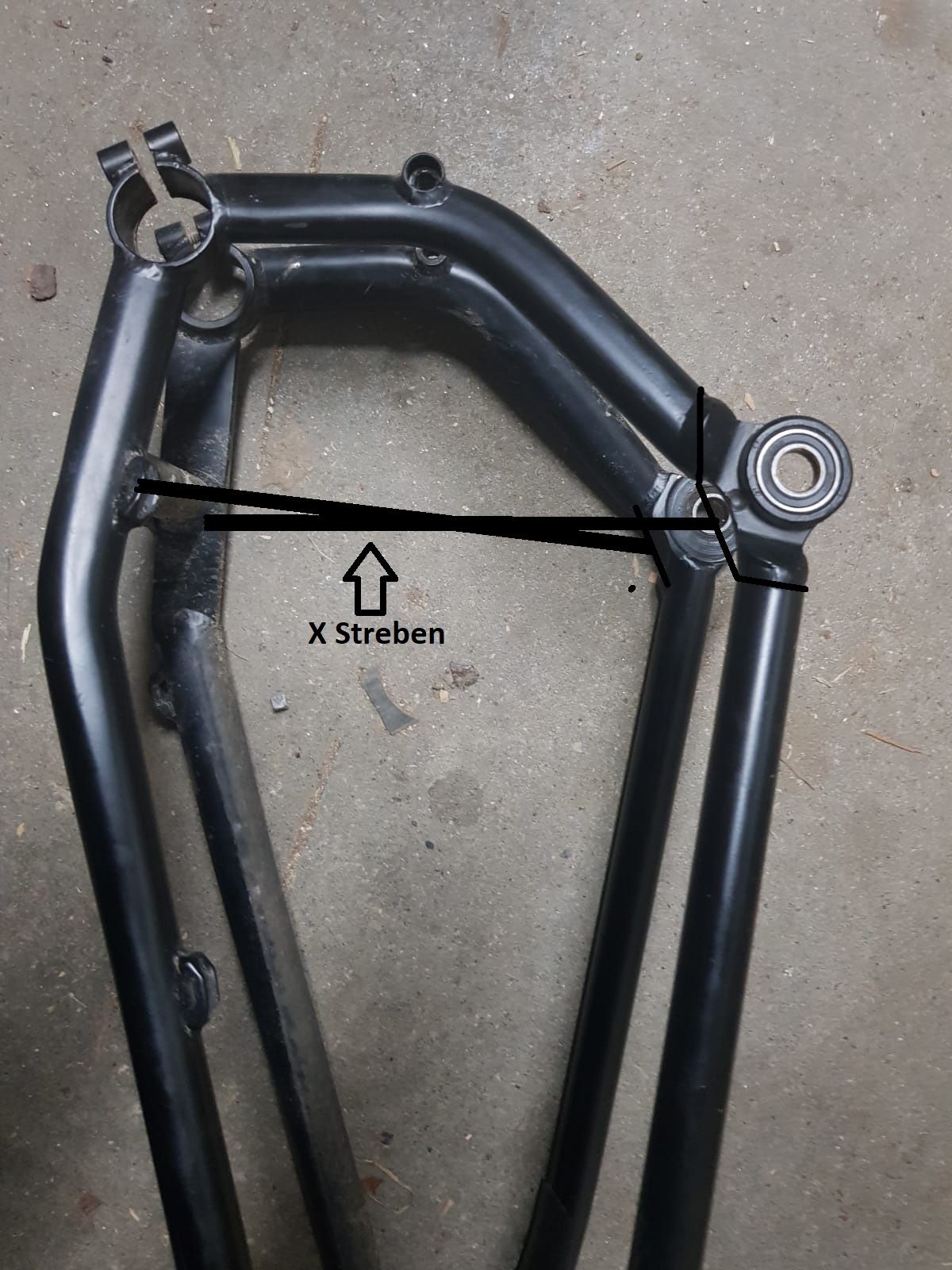

Zurück zum Hinterbau, hab das mal alles gecheckt. es wäre sogar Platz für eine X Strebe, was meiner Meinung nach wohl viel bringen würde.
reicht hier Blech (3mm?) oder besser aus Rohren? Rohre sind hald um einiges schwieriger einzupassen...
Ein Blech zur Verbindung zischen links und rechts hat auch noch platz zwar knapp soll aber gehn. Notfalls reduziere ich den Federweg etwas. Jetzt sollten es 160mm sei wenn er das richtig gemacht hat. 150mm gingen auch noch ok.

Danke für die Skizze sieht gut aus so. ob ich den Bolzen vom Yoke auf beiden Seiten abstütze weiß ich aber noch nicht...
