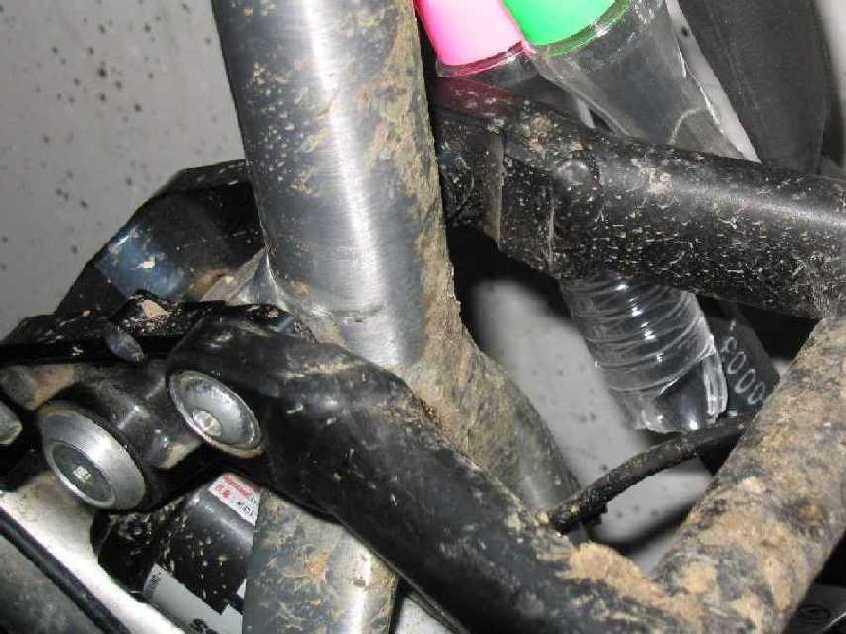

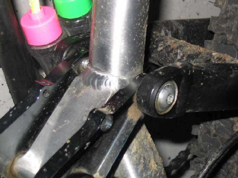

Hier Bilder von meinem RAID mit dem italienischen Rohrsatz aus Mod. 2004. Der Bruch am Sattelrohr war innerhalb der Garantie und wurde schnell und unbürokratisch mit dem Dealer abgewickelt.

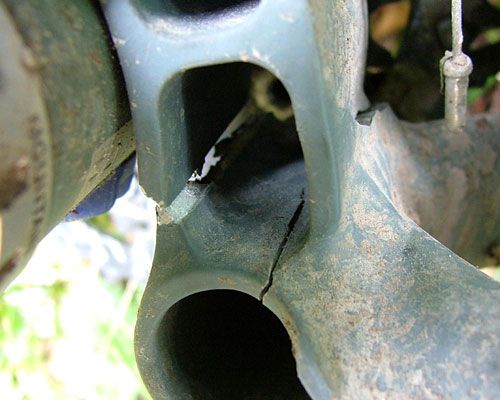

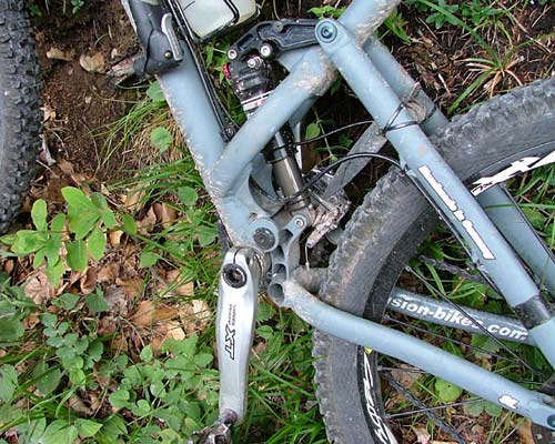

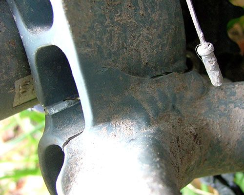

Ob das nun ein spezifischer Knackpunkt ist, kann ich nicht sagen. Das Rad wird aktuell bei Fusion geprüft und nach deren bisherigen Angaben ist wohl eher von einem Einzelfall auszugehen. Ärgerlich trotzdem. Hoffe nur, dass es jetzt mal zügig voran geht und ich mein Bike bald zurück bekomme, damit ich die letzten Gelegenheiten zur Feierabendrunde vor der Zeitumstellung noch genießen kann.

kein fusionspezifisches problem. der riss geht direkt von der schweißnaht aus. das ist nichts ungewöhnliches im fahrradbau. grund kann sein, dass der rahmen nicht ordentlich ausgelagert wurde, oder der ofen nicht korrekt gearbeitet hat, oder falsch eingestellt war... die möglichkeiten der fehlerquelle diesbzgl. sind recht hoch. aber ärgerlich ist sowas allemal immer, aber auch für die hersteller.

Bin keine wilden Sachen mit dem Bike gefahren. Ist am letzten Tag eines Alpencross beim Uphill passiert. Auch vorher keine Drops oder Sprünge. Ein lauter Knall und das wars. Während meine Mitfahrer nach dem letzte Anstieg die Abfahrt zum Gardasee genießen durften und sich in Riva den wohlverdienten Eisbecher reingeschaufelt haben, musste ich das Wrack 90 Minuten schieben und mir dann ein Taxi suchen, das mich mitsamt Bike ins Hotel kutschiert. So hatte ich mir das Finale meines ersten Alpencross nicht vorgestellt! :mad:

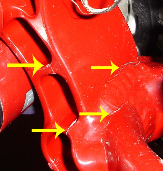

So, here it is....
My Raid SL. Ich bin Touren gefahren. Keine Drops oder ähnliches. Bemerkbar machte sich der Rahmenbruch als stetiges Knarzen. Wie eine alte, ungeölte Schranktür. Ein übles knarzen, wie man es aus Hitchkock Filmen kennt. Es war anfangs nur Bergauf bei 25% und im ersten oder zweiten Gang zu hören. Ich konnte es erst nicht zuordnen. Aber auf den Fotos wird es dann klar. Später wich es dann einem Klackern. Beim schalten schlackerte am Schluss das Hinterrad nach links und rechts.
Ein Rahmenbruch hinterlässt immer einen schaalen Beigeschmack. :confused::confused::confused:

@all: Wann habt Ihr Eure Bikes denn eigentlich gekauft? Tritt der Defekt an der Extrusion (dem gebogenen Profilteil zwischen Schwingenlager und Kettenstreben) jetzt gehäuft auf, oder kommt mir das nur so vor?

Für mich als Leihe sieht es so aus, als ob dieses vorgeformte Teil nicht den Belastungen entsprechend konstruiert worden ist. Scheinbar will die Schwinge am unteren Schweisspunkt "drehen" und verfromt so das Extrusionsteil von einem Viereck zu einer Raute (von der Seite betrachtet). Die Stabilität senkrecht zur Drehachse scheint vermindert. Das kann daran liegen, dass eben dieses Element auch noch einen Gegendruck vom Dämpfer aufnehmen muss, im Gegensatz zu normalen Schwingen.

Die Brüche, welche eigenlich nur Spannungsrisse sind, scheinen weder Material, noch Konstruktiv zu sein, eher Prozess bedingt (Schweissen).

Der Riss braucht dann schon eine gute Zeit bis er sich durchgearbeitet hat, oder wie im Falle von Klaus Fusion eine ewige Weile... das kam nicht von einem mal zum Anderen...Ist übrigens eine sehr eigenartige Delle auf dem unterem Bild unter dem unteren Pfeil.....
Greetz
Das kommt nur vom Bruch. Als das Teil oben langsam durchgerissen ist, hat sich der Kraftfluss auf den äußeren Bereich des Gussteils verlagert und die Stelle wie ein Scharnier aufgebogen, in diesem Fall nach innen.

Mein Freak ist Jahrgang 05 und hat kein Fachwerk sondern ein schön massives Bauteil. Und die Dämpferaufnahme ist auch unkritisch, die Risse liegen auf den Bildern doch viel tiefer. Man müßte wissen, wo der erste Riss begonnen hat, aber das wird wohl nur Fusion rausfinden....
