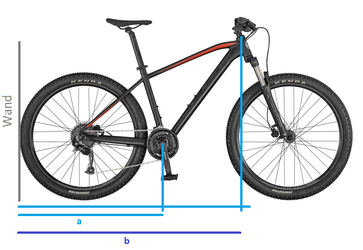

Stell das Fahrrad mit dem Hinterrad an eine Wand und messe dann Strecke a und b. b - a gibt dann den Reach. Mit nem Zollstock auf dem Boden, einem Faden mit Lot und ein wenig Geduld sollte das schon ganz gut klappen. Analog kann man dann den Stack durch messen der Tretlagerhöhe und der Höhe am Steuerrohr messen.
Man kann natürlich noch einen Schritt weiter gehen und Reach und Stack am Lenkergriff bestimmen. Dadurch erfasst man auch direkt den Einfluss, von Spacern, Vorbau, Rise und Sweep des Lenkers.

Da bin ich nicht darauf gekommen, so einfach wobei natürlich schon sehr ungenau. Mitte Tretlager ist einfach ein Loch, da die Mitte auf ein Zehntel zu bestimmen wird schwierig, genauso am Steuerrohr schräg auf den Wulst vom Steuersatz. Aber um eine ungefähre Richtung zu bestimmen wird es reichen.
Plusminus zwei Milimeter traue ich der Methode schon zu. Und mal ehrlich, wozu brauchst du die Werte auf ein Zehntel genau? Die Fertigungstoleranz zwischen identischen Rahmen wird schon deutlich größer sein.
