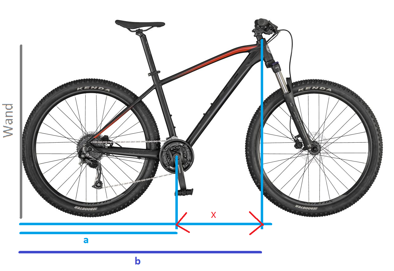

Ich hätte eine Idee. Nicht so messenDann musst du aber doch auch Ideen haben, wie du die Messung genauer hinbekommen kannst?
Sondern gleich mal die Strecke x messen.messe dann Strecke a und b. b - a gibt dann den Reach.
Das würde ich gerne mal sehen wie du mit zwei Loten und einem Meterstab eine halbwegs genaue Messung zustande bringst, alleine natürlich!Ich hätte eine Idee. Nicht so messen

Naja, man könnt sich zwei Lote basteln und beide an die richtige Stelle kleben. Und wenn man schon dabei ist auch noch beide Methoden miteinander vergleichen. Für die Wissenschaft!Das würde ich gerne mal sehen wie du mit zwei Loten und einem Meterstab eine halbwegs genaue Messung zustande bringst, alleine natürlich!
Bike hinstellen , mit einer Wasserwaage oder Lot einmal vom Steuerrohr runter u. einmal von der Kurbel runter jeweils einen Punkt am Boden machen. Dann mit dem Maßstab diese Strecke ( X ) messen.Das würde ich gerne mal sehen wie du mit zwei Loten und einem Meterstab eine halbwegs genaue Messung zustande bringst, alleine natürlich!
Wenn aber das Hinterrad nicht auf dem Boden steht stimmt die Messung auf dem Bild nicht!Bike hinstellen , mit einer Wasserwaage oder Lot einmal vom Steuerrohr runter u. einmal von der Kurbel runter jeweils einen Punkt am Boden machen. Dann mit dem Maßstab diese Strecke ( X ) messen.
Geht problemlos alleine mit nur zwei Händen.
Oder eine Wasserwaage mit einem Gummiband fixieren und im rechten Winkel zum Steuerrohr rübermessen.

Genau deswegen dachte ich, du verulknudelst mich. Den Reach bestimmen auf +/- 2mm ist kein Ding, beschrieb ich ja.Das ist eine "Berufskrankheit", also dieses Genauigkeitsding.
