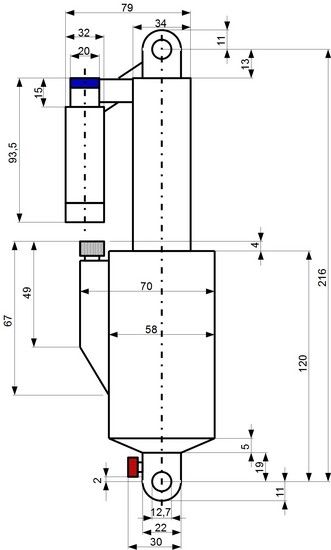

...jo. das sind auch meine einzigen sorgen, also dass das nicht passt...Schreib mal ob der Dämpfer von den Maßen passt!
nach vorne ist es kein problem mit dem ausgleichsbehälter...aber nach hinten wirds echt knapp. hoffe der passt.Also das könnte echt eng werde....der teil in dem der dämpfer steckt ist grad mal 7,1 oder so breit. Und man braucht halt 7mm mindestens

Jo mach ich !..man ey das ist auch eine Scheiße ! Der debonair also rc3 plus müsste komplett gedreht werden. wobei ich glaube, dass der ausgleichsbehälter dann wieder probleme macht. alternative wäre der normale debonair, also ohne ausgleichsbehälter. den müsste mal nur um 180Grad drehen. dann sitzt der gut drin und das ventil kann nicht abbrechen. außerdem wäre das thema mit der performance bzw. der schmierung geregelt...also wegen einmal umgedreht einbauen...

@snorre...das mit der übersetzung ist so ne sache. ich habe gerstern mit einem der schrauber aus dem bikepark-winterberg gesprochen, da kann übrigens jeder anrufen und fragen, ob ich ein high-tune nehmen soll oder ein mid. also monarch plus rc3 debonair. ich habe sogar konkret gefragt ob ich ein Tune mit: Druckstuffe hight und Zugstuffe medium nehmen soll.ALso das Übersetzungsverhältnis berechnet sich Federweg : Dämpferhub

Die 6,7 sind tatsächlich der Federweg des ReignX in Inch bzw. Zoll. Dieser liegt bei nominell 170 mm. Der Rahmen wurde aber damals bei der Bike mit knapp 180 mm Federweg gemessen. Vielleicht selber mal nachmessen, damit das Übersetzungsverhältnis auch stimmt.
Das meine ich aus. Also ich probiere den monarch plus rc3 debonair in mein Reign X0 2009 einzubauen. Leider steht bei vielen shops: Liefertermin unbekannt bzw. länger als 20Tage...http://fstatic2.mtb-news.de/f/to/72/to72s4dx8bnj/medium_shock_mit_inhalt.jpg?0
