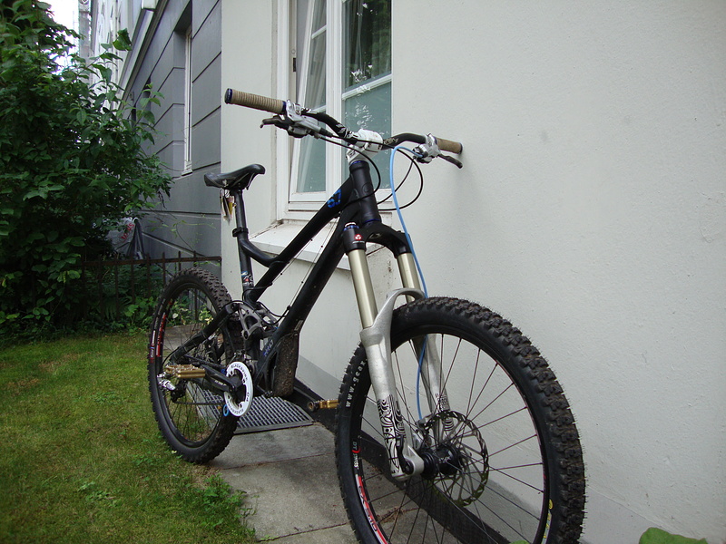

was lange währt wird endlich gut. Hab nach lektüre dieses Theads auch mal ein Foto von meinem Reign geknipst.
Mal sehen ob das mit dem hochladen nun klappt...
