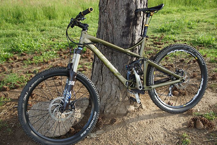

Hallo,
ich habe ein 2009 Reign x0 und suche einen neuen air dämpfer.welche würden durch das unterrohr passen?
rs monarch plus,rs vivid oder ein db?mit ausgleichsbehälter oder doch ohne?was meint ihr?
Sollten nicht bei dem X Modell fast alle Dämpfer passen? War doch der Unterschied zu ohne X das man dort die Möglichkeit hatte breitere Dämpfer einzubauen oder? Denke ein monach+ wäre ne gute Wahl wenns passt.
Übrigens nettes Bike
Danke,
Monarch+ ist auch meine erste wahl.finde nur keine längen,breiten und durchmesser von dem teil.sollte größer sein als der dhx.
Ist ein altes bild.hat jetzt komplett x0 redwin und 2012 avid code.
